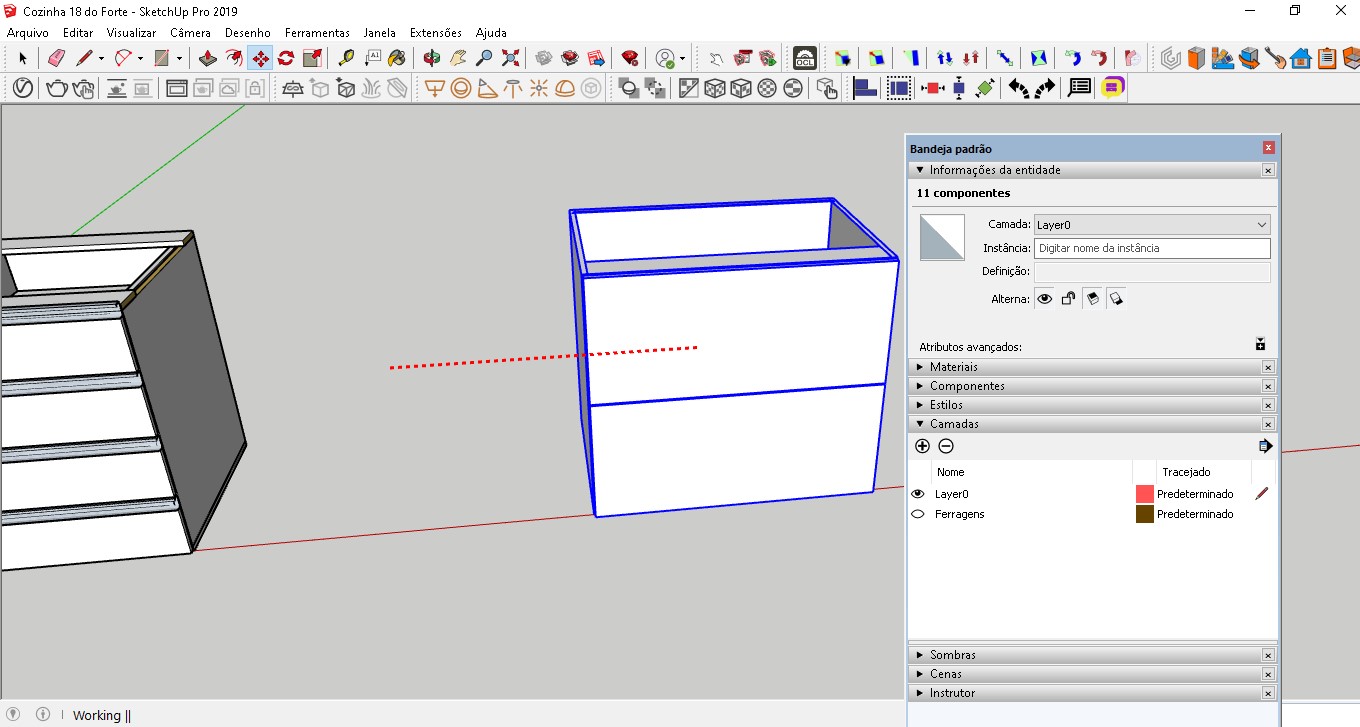

Olá! Esses componentes são de origem da extensão Hellomob, ao desbloquear, selecionei os componentes das chapas de MDF e ao movimentar o móvel eles distorcem.
Para evitar o bug é preciso desassociar cada componente e criar um novo componente.
Tem como evitar esse retrabalho e solucionar todos os componentes de uma vez sem perder suas definições?
Isso ocorre pq houve alguma alteração na escala do grupo/componente, e o SketchUp continua salvando o objeto na escala original, para se vc quiser voltar ao original basta clicar com o botão direito do mouse sobre o mesmo e clicar em Reset Scale (Redefinir Escala).
Acho que só desassociando mesmo pra não dar o problema.
Obrigado!!
@charlesprazeres, descobri a forma correta de fazer isso que vc quer. Quando isso estiver ocorrendo, clique no componente com o botão direito do mouse e selecione Scale Definition (Definição de Escala). Isso ira redefinir o componente para as alterações que foram feitas na escala dele.
