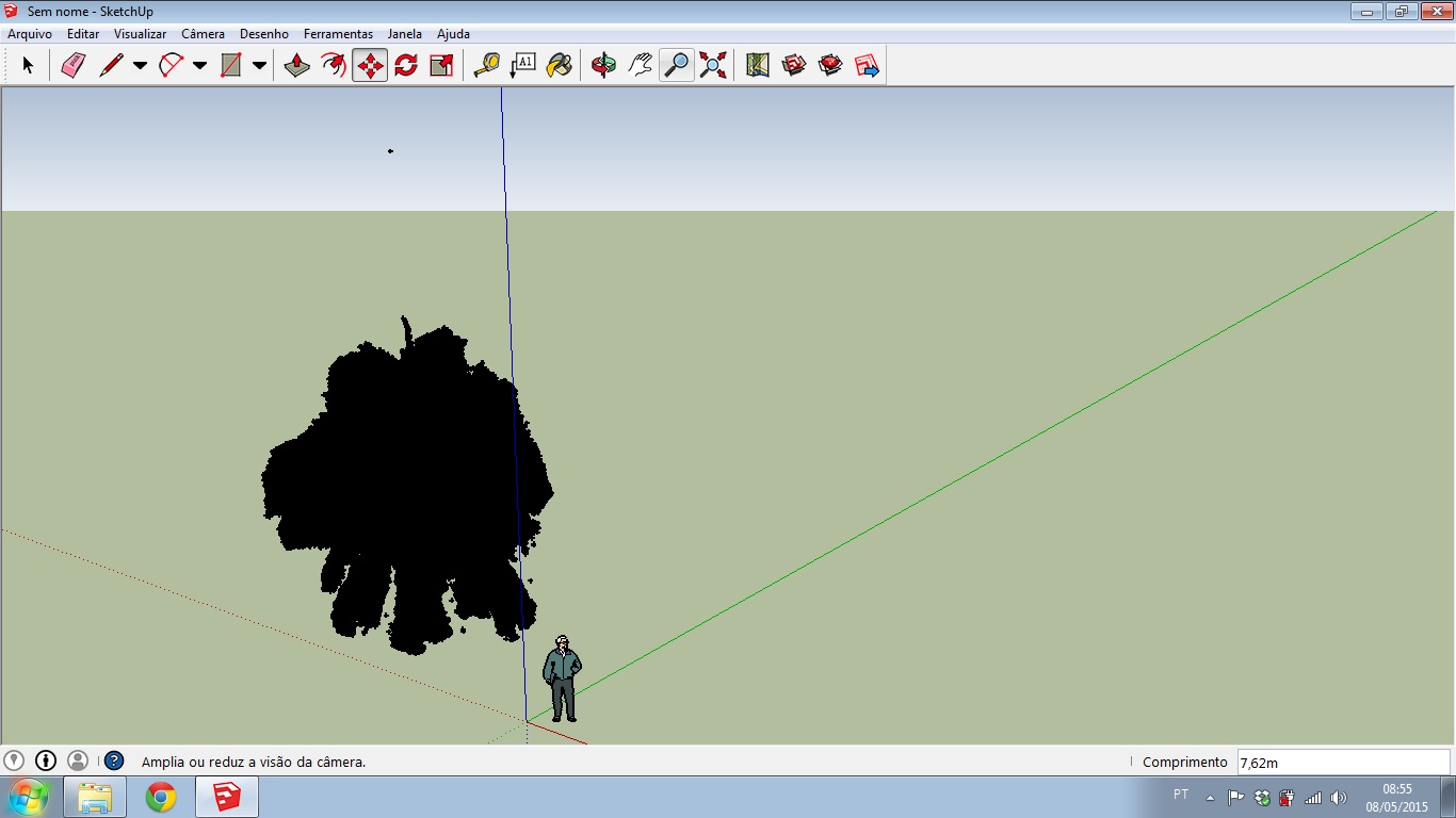

      Boa tarde meus caros!
      Estou trabalhando com o laser scanner, esse equipamento gera uma nuvem de pontos. No entanto gostaria de transformar esse nuvem de pontos em um objeto. Posteriormente gostaria de inserir esse objeto no SketchUp, para visualizar a sombra que ele gera.
      Obrigado!
      Possuo uma nuvem de pontos (imagem acima) e gostaria de transformá-la em um objeto.

      • #117694
        Olá @danielreple,
        Gerei a nuvem de pontos da minha área experimental. gostaria de transformar as árvores da nuvem de pontos em objeto e posteriormente simular a sombra da área.
