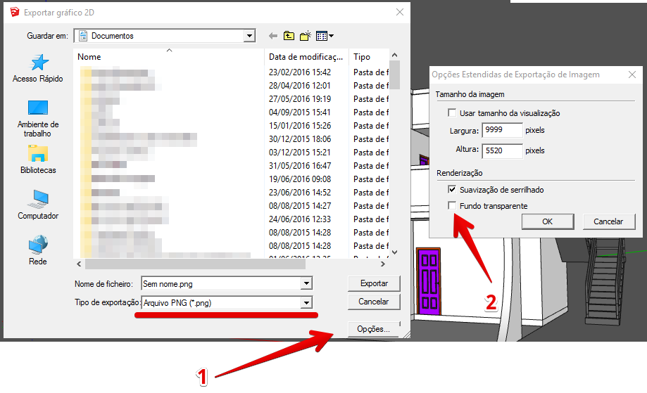

      costumo fazer detalhamento de mobliário no sket, é possível exportar uma vista com fundo transparente no sketchup?
      Agradeço

      Olá @diegochagasmachado é possível sim. Para fazê-lo, proceda:
      2. Na janela “Exportara Gráfico 2D” proceda como na imagem abaixo
      Exportar gráfico 2D 2016-06-28 10.03.19
      Abraços e sucessos

      Além disso que o @joshen falou, vc tb tem que desabilitar o céu da seguinte forma:
      • Vá em Window (Janela);
      • Default Tray (acho que em português é Bandeja Padrão);
      • Styles (Estilos);
      • Na janela vc clica em Edit (Editar);
      • E desmarque a opção Sky (Céu).
