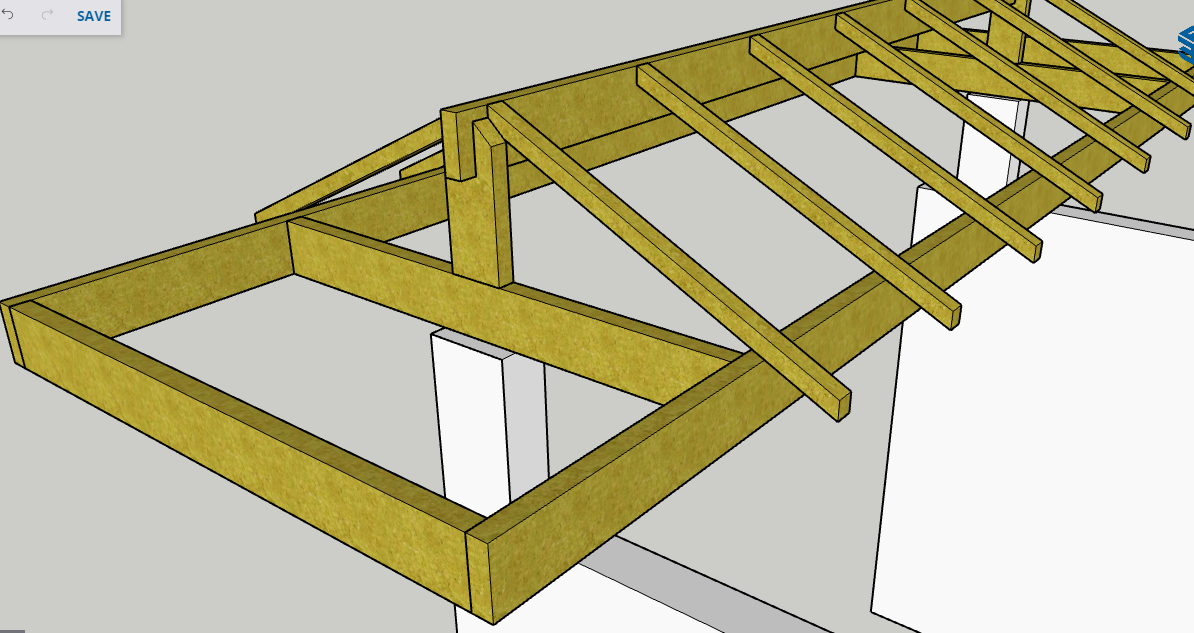

      alguem pode me dar uma ajuda sou iniciante no sketchup e to fazendo esse telhado com 4 aguas.
      não estou conseguindo fazer o caibro de 5×5 na diagonal.
      Algum macete ou ferramenta para isso.
      estou usando o sketchup web free

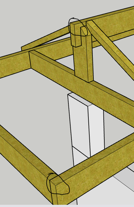

      @rafaelgiron, qual está sendo sua dificuldade? Colocar o caibro na posição correta?
      Se for isso, basta vc criar uma cópia dos outros que estão aí na lateral, com a ferramenta Move (Mover) M+ctrl, clicando no centro da linha no topo do caibro e depois movendo a cópia até o vértice que vc circulou. Depois, com o caibro selecionado, utilizando a ferramenta Rotate (Rotacionar) Q, aperte a tecla setinha pra cima (para fixar no eixo azul), clique nesse mesmo ponto que utilizou para fazer a cópia, depois clique na extremidade oposta deste caibro, clique no outro vértice que vc selecionou. Depois vc vai ter que ajustar o ângulo de caída desse caibro, utilizando mais uma vez o Rotate, posicione o “transferidor” na lateral do caibro, aperte a tecla setinha para baixo (para fixar no mesmo plano dessa lateral), clique naquele mesmo ponto do caibro que utilizou para fazer a cópia, depois na outra extremidade (onde vc vai querer alinhar) e, por fim, rotacione e clique no ponto onde vc vai querer que o mesmo fique posicionado ou digite um ângulo e tecle Enter.
    • #443011
      Allan Rodrigues
      Vc pode tbm criar a peça no eixo padrão do sketchup e depois só ir posicionando, rotacionando e ajustando a escala.
