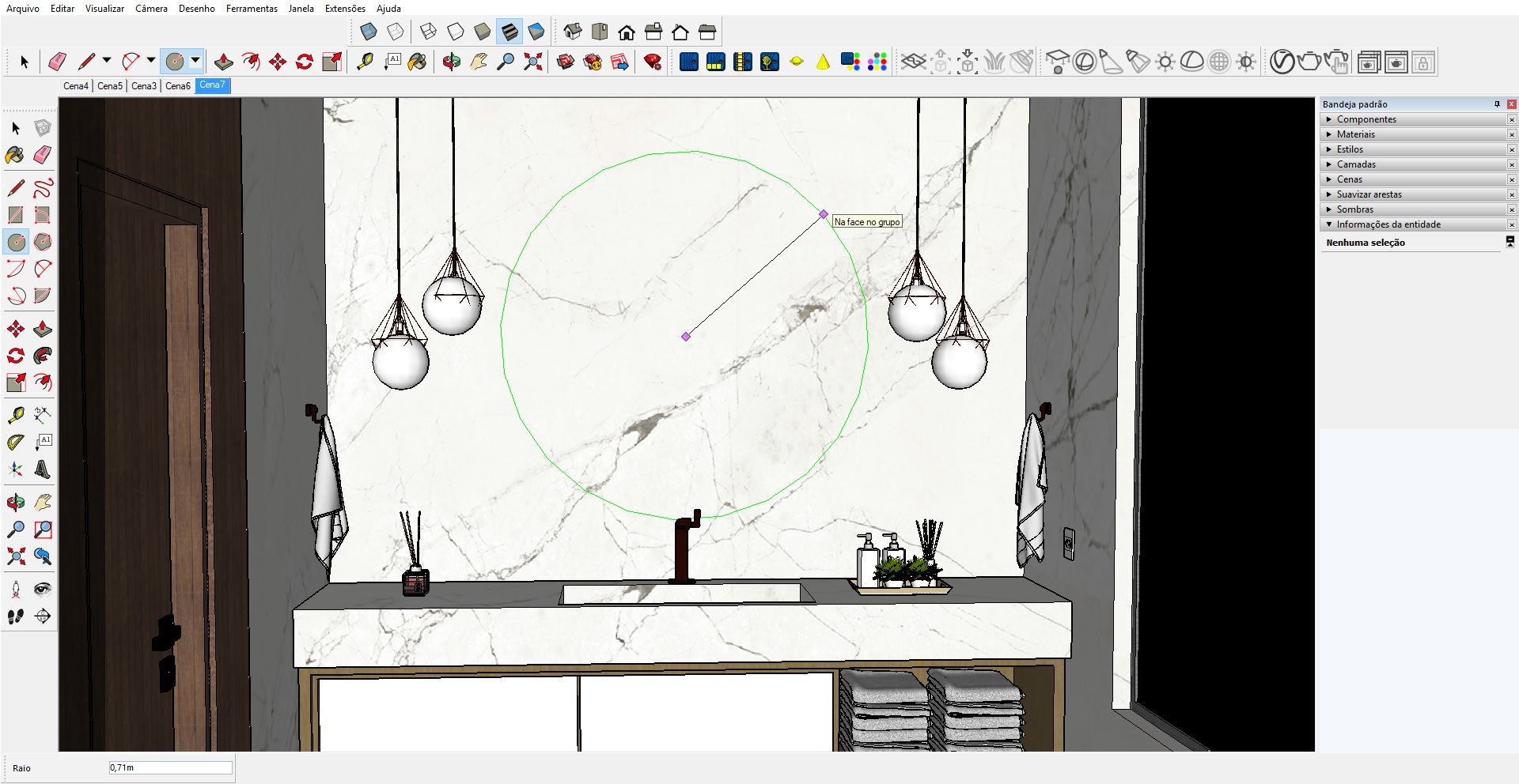

      Preciso fazer um circulo com mais segmentos, porém quando entro na ferramenta não aparece a opção para alterar a quantidade de lados, apenas o raio.
      Do mesmo modo a opção não aparece depois de feito o desenho.
      • Ao entrar na ferramenta e também depois de feito o circulo, em informações da entidade aparece apenas a camada e opção para ocultar.
      • já isolei o elemento para selecionar apenas ele.
      • já criei grupo
      • já desassociei
      Alguém sabe dizer onde foi parar a opção para alterar o numero de segmentos ou se existe alguma outra forma de fazer isso, com plugins e etc ?
      Obrigada!!!
    • #161768
      Taiane, vc só consegue alterar o número de segmentos assim que ativar a ferramenta, antes de clicar e algum ponto na viewport do SketchUp.
      Se vc tiver feito um círculo e quiser fazer outro em seguida com um número de segmentos diferente, tem que desativar a ferramenta (aperte a tecla espaço) e depois ative novamente a ferramenta círculo (tecla C), então é só digitar o número de segmentos desejado e teclar Enter.
