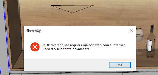

      Olá, eu estou com o mesmo problema e não consigo solucionar…
      Já fiz todas as sugestões, inclusive limpei o cache do windows e nada! Já desinstalei o pro e instalei o make achando que era problema com a versão do sketchup e o problema persiste! Por favor alguém pode me ajudar?
      Meu pc é windows 7 64 bits

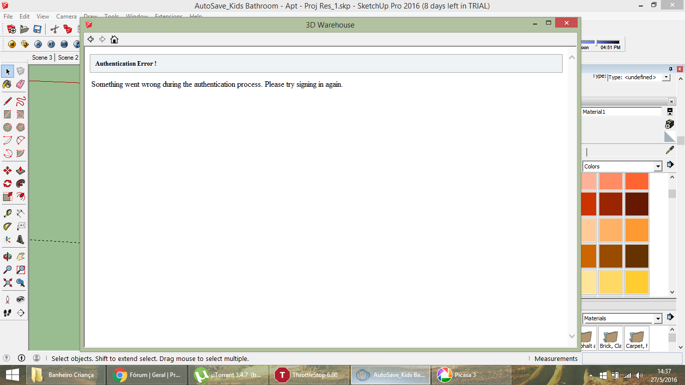

      Graziella Delmont
      Oi pessoal! Ativando novamente este fórum, alguém conseguiu resolver? Até ontem tava normal, logando no 3D warehouse e agora fica dando erro de conectividade 🙁 No navegador consigo logar, mas no programa em si, não! 🙁 Utilizo o Sketchup 2016 64bits!
      Fullscreen capture 2752016 23729 PM
      Obrigada,
      Grazi

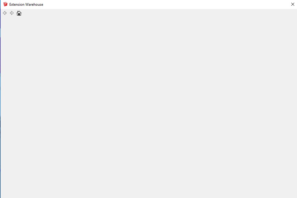

      meu sketchup 2017 pro não aparece as imagens do warehouse e nem do gerenciador de extensões, já fiz de tudo e tmb instalei o 2014 tmb fica do mesmo jeito, alguém pode me ajudar??

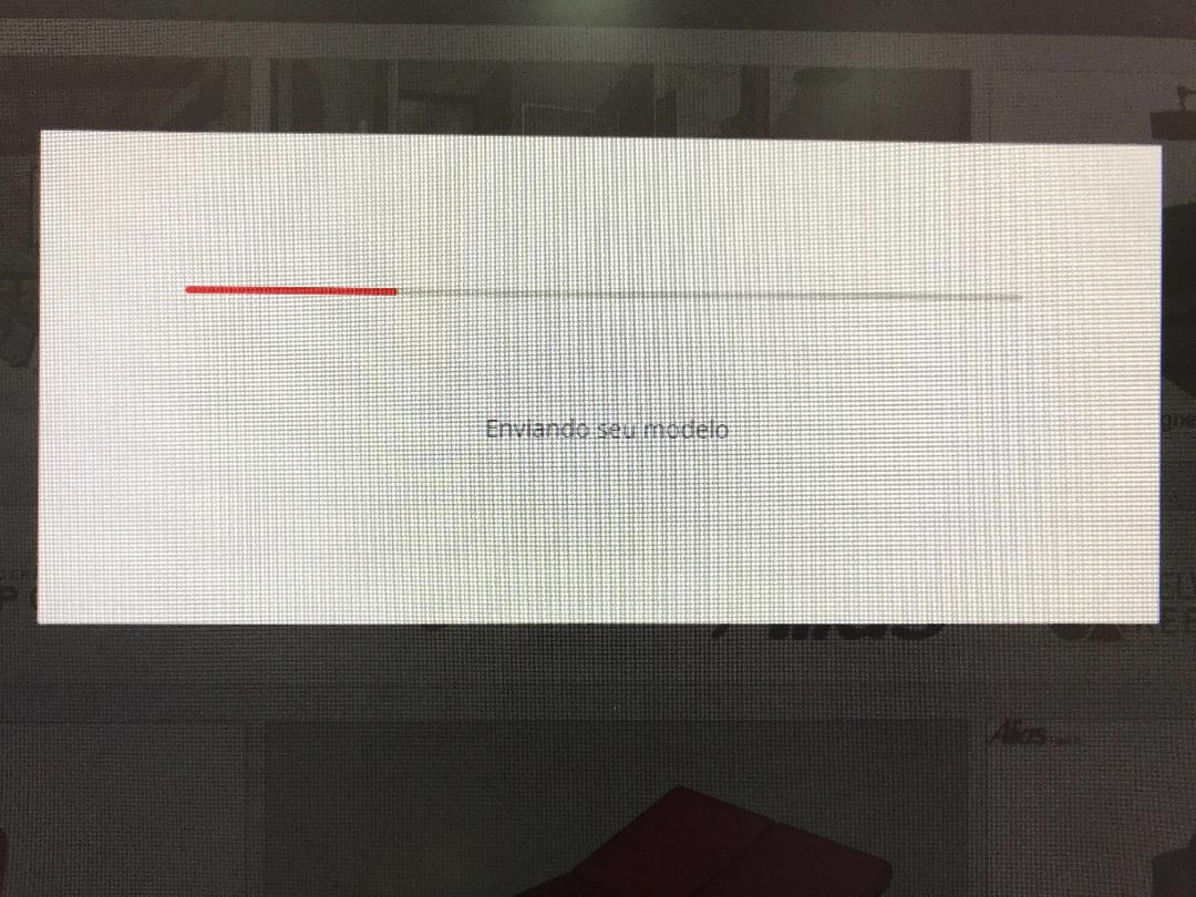

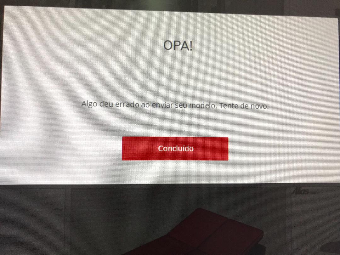

      lauestevesaraujo
      Desde ontem não estou conseguindo mais fazer upload dos meus blocos no 3dwarehouse
      Fica aparecendo essa mensagem.
    • #162375
      @lauestevesaraujo, qual a versão do seu SketchUp?
      Já tentou fazer o upload direto pelo navegador?
      https://3dwarehouse.sketchup.com/
    • #162382
      lauestevesaraujo
      A minha versão é 2017. Já tentei direto pelo navegador também.
    • #162383
      @lauestevesaraujo, provavelmente seja alguma instabilidade na sua internet…
      Já tentou usar outra internet pra testar?
      Só por desencargo… tente atualizar o seu Internet Explorer

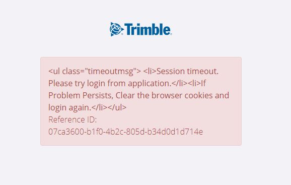

      Marialeda66
      Boa tarde,
      Não consigo logar no warehouse, dá erro de senha, mas no browser entra normalmente…
      Já tentei alterar a senha pelo proprio app, mas a tela nao sai do lugar…
    • #315250
      @marialeda66, já conseguiu resolver?
      Aqui está normal.
      Quando acontecer isso, tenta primeiro fechar e abrir o SketchUp e se não resolver, tenta reiniciar o computador.

      Dângela Muniz
      Talvez o problema esteja resolvido: Coloquei o Chrome como meu navegador e desativei completamente a segurança do “Navegação segura”.
    • #352997
      Ele devia estar com o Internet Explorer como padrão e com o fim do suporte do mesmo pela Microsoft, ele está sendo considerado pelos programas como inseguro.
      Valeu por compartilhar como vc conseguiu resolver!!

      Eu estava com esse problema também ontem:
      “Esse navegador ou app pode não ser seguro.
      Tente usar outro navegador. Se você já está usando um navegador compatível, atualize a página e tente fazer login novamente.”
      Foi resolvido!!
      Explico:
      Quando você entra com sua conta do Gmail, ele linka sua conta do gmail com uma conta que ele cria no Trimble, porém essa conta que cria no Trimble, você não sabe a senha, porque foi gerada de forma aleatória na criação em background.
      O que fiz foi, em vez de entrar com a conexão do gmail, entrar com o próprio e-mail e colocar que esqueceu a senha. Logo, o Trimble te enviará um e-mail para redefinir a senha e dessa forma você vai poder modificar aquela senha que foi feita em background. Daí você loga com o e-mail e senha direto no warehouse do sketchup e então você não vai mais precisar logar a partir do Gmail, que é quem está te impedindo de logar. Como seu e-mail está conectado a tudo, ele vai buscar sua conta da mesma forma que faria se tivesse entrado com o Gmail e então aparecem todas suas pastas e favoritos normalmente!
      Tentem e digam se deu certo.

      Estou com o mesmo problema que esse acima, mostra que o SketchUp está offline, e meu computador está com internet.
      E tenho a licença original, não sei o que pode ser… Se alguém souber como ajudar!!

      @arqbrunaandrade, qual a versão do SketchUp?
      Já tentou atualizar os navegadores?
      Veja se o firewall não está bloqueando o SketchUp de acessar o 3D Warehouse.
      Quando for urgente, vc pode baixar os modelos pelo navegador e depois importar para o SketchUp. Na verdade, eu trabalho só dessa forma, pois assim evito importar blocos problemáticos para meus projetos antes de verificar e testar separadamente.

      @danielreple, minha versão é a 2018.
    • #444421
      Então @arqbrunaandrade… como sua versão é a 2018, mesmo que não estivesse com esse erro que vc citou do 3D Warehouse estar offline, ainda assim vc não conseguiria baixar blocos diretamente dentro do SketchUp, pois são disponibilizados apenas para as 3 ultimas versões do programa.
      Desta forma, ou vc segue como orientei à cima, utilizando o plugin, ou adquire uma nova assinatura do SketchUp.
