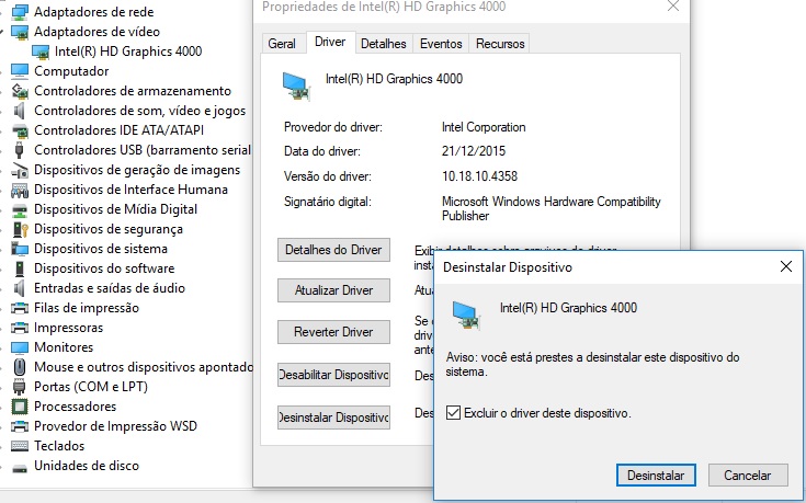

      Cada atualização do Windows 10 tenho este problema, mas consegui contornar da seguintes forma:
      Entrar no gerenciador de dispositivo e exclua o drive da placa de vídeo.
      Tem funcionado comigo, após esta alteração o micro irá reinicializar.

        Suélem Almeida
        @maurocampos  você me salvou, obrigada!
      • #158984
        Larissa Sabóia
        Muito obrigada @maurtocampos me ajudou demais!

      Minha placa é HD4000 e no WIndows 10 em diversas atualizações o Sketchup fica lento. O Select fica extremamente lento.
      Tenho feito o seguinte:
      1) Entre no gerenciador de dispositivos e removo o drive;
      2) Reinstalo o drive win64_153345.4653.
      3) Procurar software
      4) Permitir que eu escolha
      Com o driver 4653 tem funcionado.
      Não consigo entender porque a cada atualização do windows tenho que repetir o procedimento.

      testei então a dica do @maurocampos porém minha versão do driver já era a 4653.
      De qualquer forma, resolvi experimentar desinstalar a versão 4653 do driver e marquei a selectbox de remover também o driver. Reiniciei minha máquina e o driver retornou para a versão anterior que era 10.18.10.4358 o que resolveu o problema da ferramenta.
      Acontece que menos de 5 minutos depois, as atualizações automáticas atualizaram o driver novamente e o problema retornou. Refiz todo o procedimento de desinstalar o dispositivo de vídeo, remover o driver e ao reiniciar retornar para a versão 10.18.10.4358 e, para não correr riscos, pausei as atualizações automáticas do windows na esperança de que em algumas semanas apareça a bendita atualização de segurança que resolva o problema pelo próprio Windows Update.
      Isso fazem 5 dias e até agora tudo continua funcionando perfeitamente.
      Espero ter ajudado.
      Obrigado a todos, principalmente ao @maurocampos pois foi a partir da dica dele que resolvi meu problema.

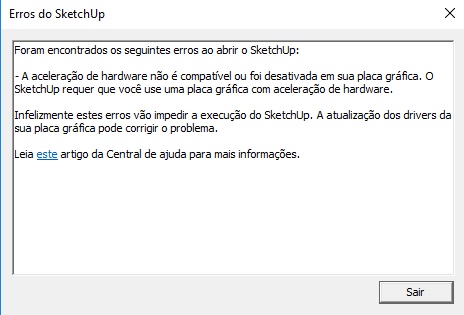

      @alanmrqs
      Olá boa noite, uso Sketchup Pro 2017 no win10 e tive esse mesmo problema, de sempre travar com a ferramenta de seleção, fiz os passos exatamente como escrito mas agora sempre que abro o SketchUp aparece essa informação da imagem e ele não abre, já reeiniciei, e tudo mais e nada =/. Alguém sabe o que fazer? Valeuuu

      thainafourique
      @alanmrqs
      conseguiu descobriu o que acontece? o meu deu o mesmo erro que o teu.. ;s
