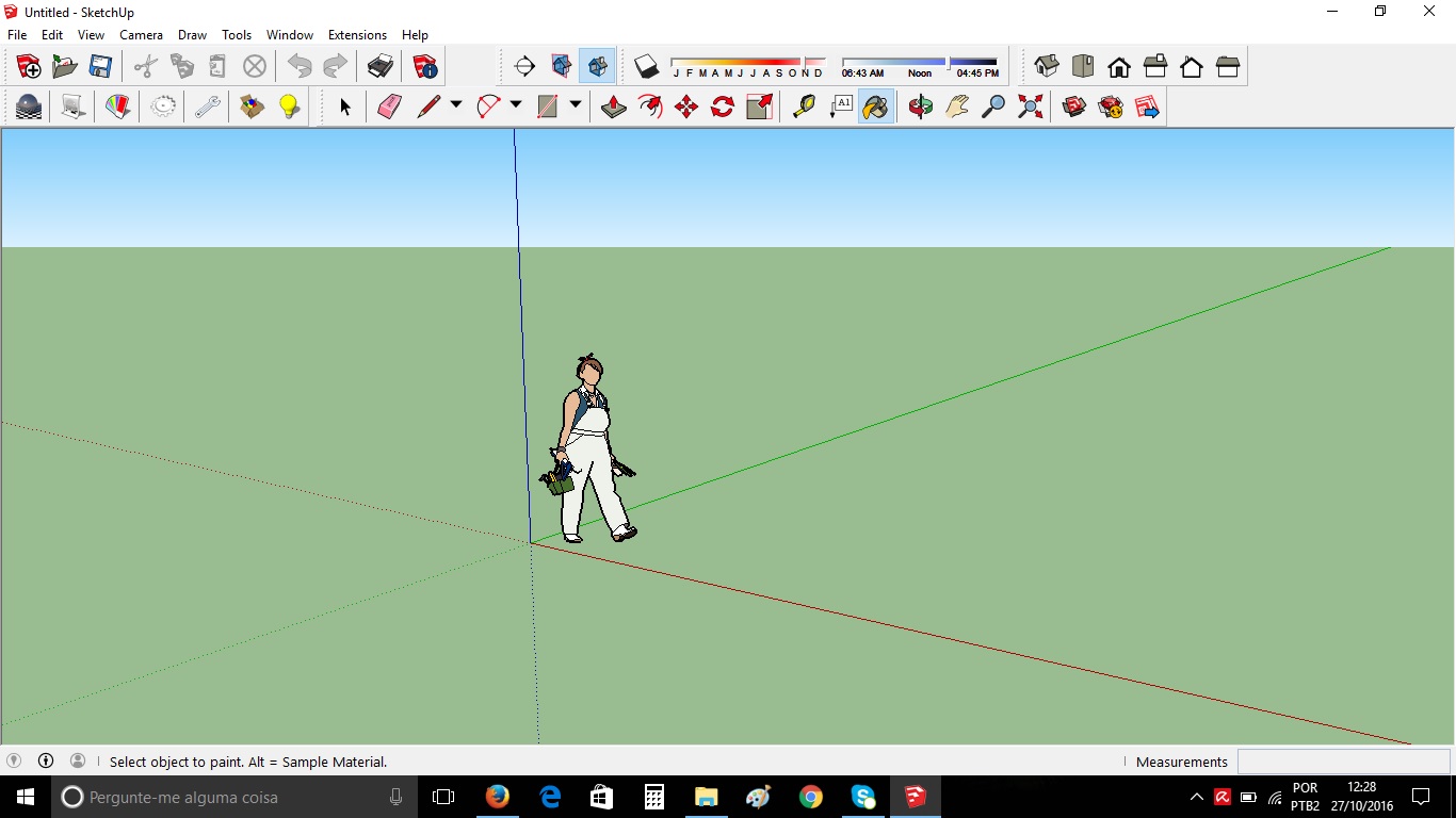

      Então… nunca ativei ou desativei propositalmente este “Auto Hide “, não sabia desta opção… a menos que tenha feito sem querer.
      Segue um print da tela..
      sket
    • #122916
      @dali, realmente a janela não está aí, era pra pelo menos ter uma barrinha aí na lateral direita! Quando vc pegasse o baldinho, era pra aparecer a janela.
