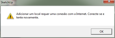

      Já adicionei o SU 2015 (tive o msm problema com a 2016) ao Firewall, as portas, o *.sketchup.com e tudo q possam imaginar e quando tento “Adicionar Localização” para poder pegar as curvas de nível continuo recebendo a mensagem que está na imagem.Screen Shot 07-05-16 at 09.37 AM
      Já atualizei o IE (v11…) e nada muda… alguma idéia ou solução?
      Uso o Comodo como Firewall/Antivirus e Win7
    • #121665
      Seja bem vindo @marcelgarcia!
      Já tentou todas as instruções do seguinte artigo?
      http://help.sketchup.com/en/article/3000056
      Já tentou desativar temporariamente o Firewall/Antivirus, para ver se não é ele que está bloqueando?

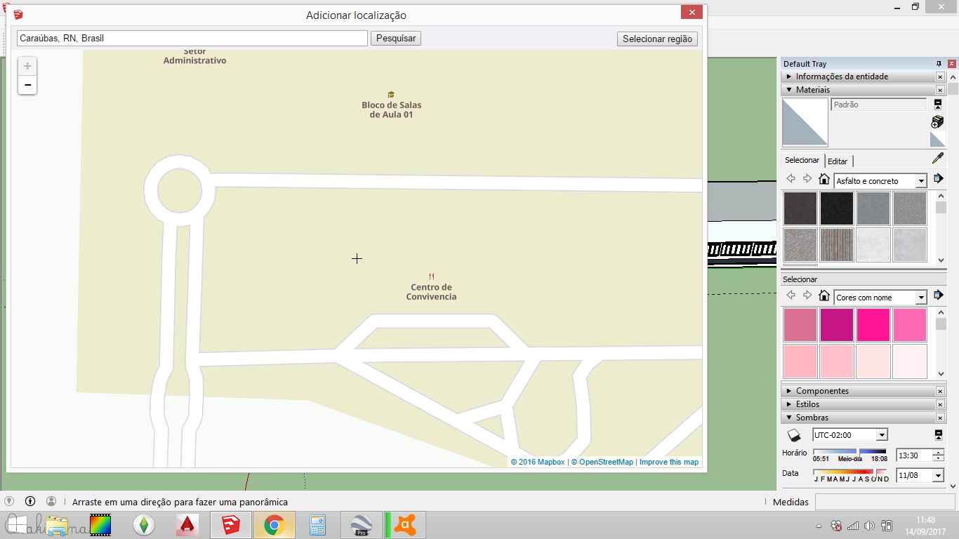

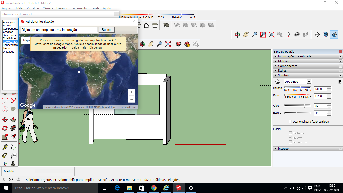

      ANANDA BRAZ
      Olá. Estou com problema na geolocalização, mas no meu caso não aparece a opção “selecionar região”. A opção estava aparecendo até umas semanas atrás, mas agora sumiu e diz que preciso verificar o navegador, mas o navegador está atualizado. Alguém pode ajudar?
    • #122353
      Seja bem vinda @nanabs!

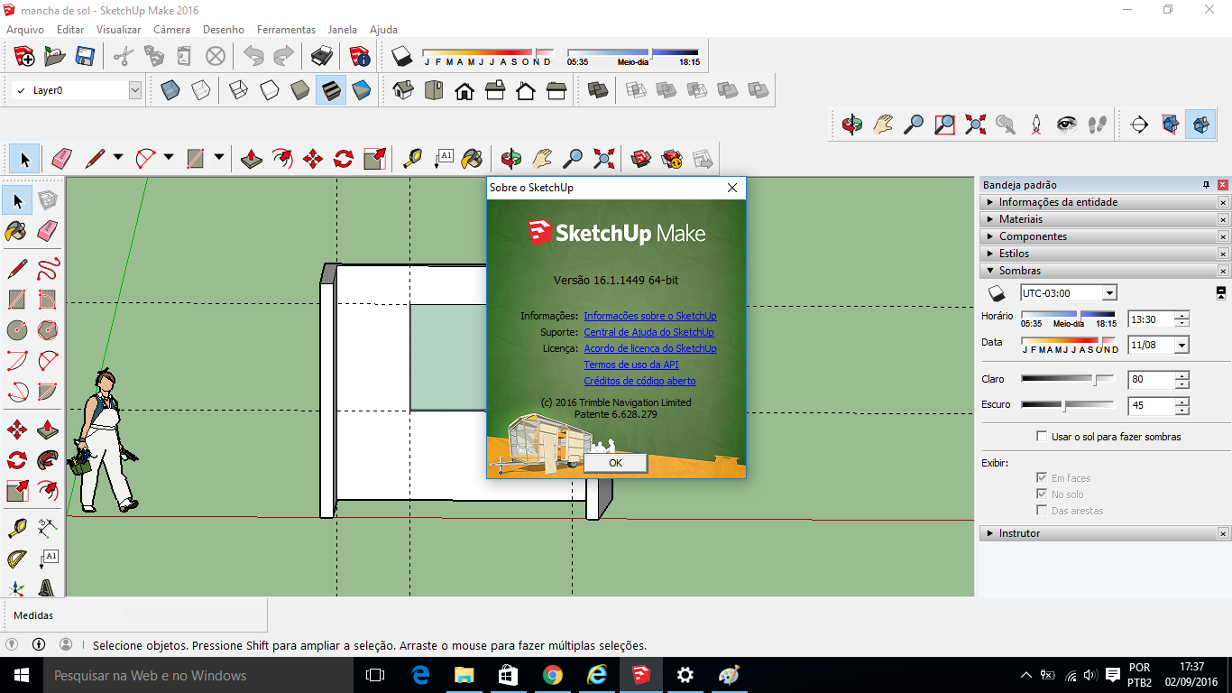

      O Internet Explorer está atualizado? Pergunto isso pois é ele que o SketchUp utiliza e vc pode estar atualizando outro navegador.
      Qual a versão do SketchUp que tem instalado aí?
      Se puder, posta uma imagem de como está, clicando em Adicionar Imagem.
    • #122367
      ANANDA BRAZ
      Olá @danielreple
      Eu atualizei sim o explorer, apesar de não ser meu navegador padrão. As imagens de como está no sket e qual a versão que uso estão abaixo. Não sei o que fazer =/
      sket geolocalização sket versao
    • #122370
      @nanabs, acho que o botão está aí sim, da pra ver a bordinha dele na parte superior direita da janela.
      Tenta aumentar o tamanho da janela, colocando o cursos do mouse sobre a borda até aparecer o cursor com duas setas na horizontal (↔), depois clique e arraste para a direita. Fiz isso aqui e deu certo!
    • #122481
      ANANDA BRAZ
      Olá @danielreple
      Era isso mesmo. Muito obrigada!

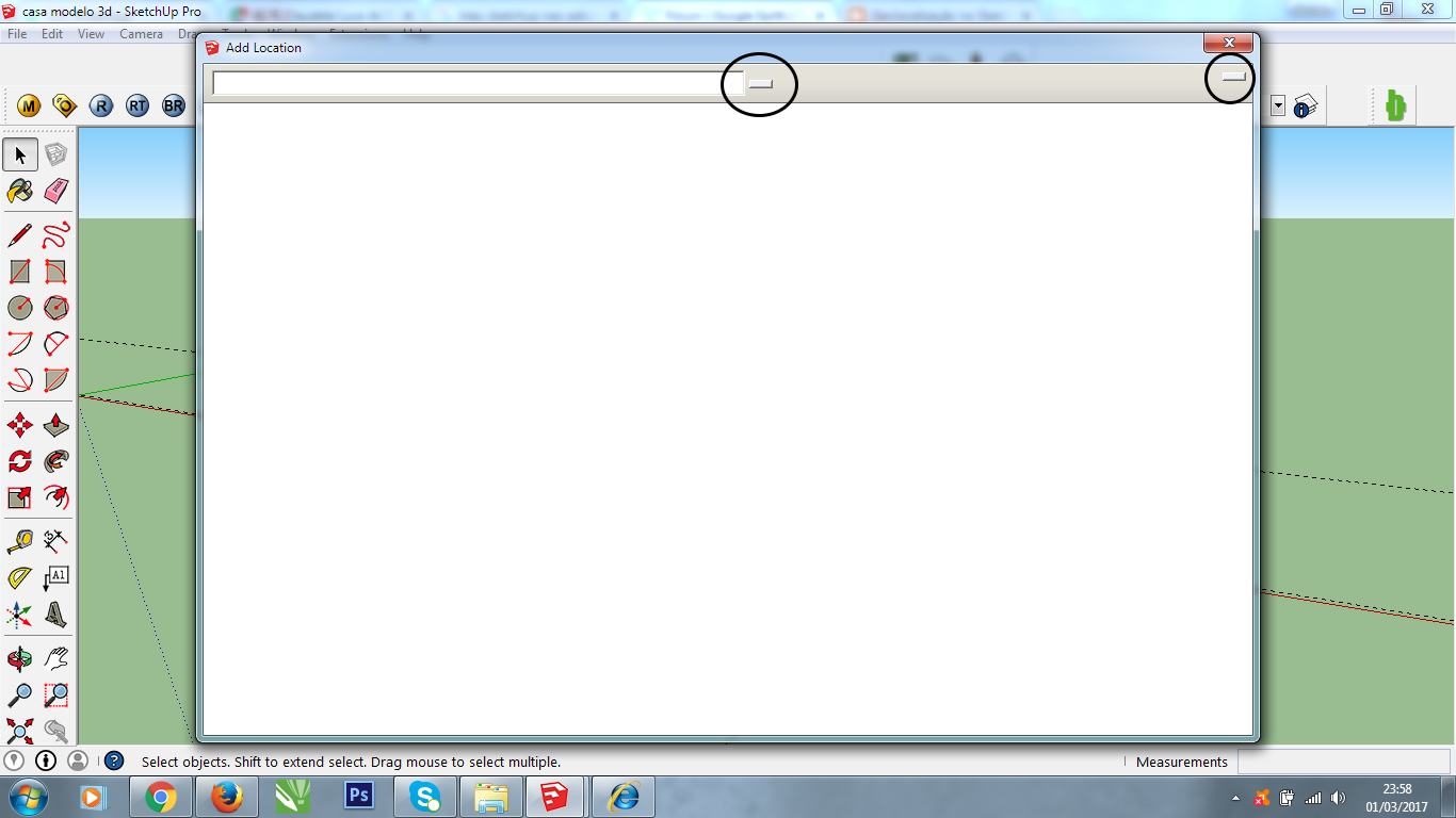

      joao gabril
      O meu esta com este mesmo problema uso o windows 7 e quando clico em adicionar localizaçao ele abre uma janela com uma barra de pesquisa e uns botoes sem nada escrito e nao aparece o mapa pra escolher a localizaçao
    • #124126
      Bem vindo @umusuarioqualquer!
      Posta um Print Screen para vermos como está essa janela.

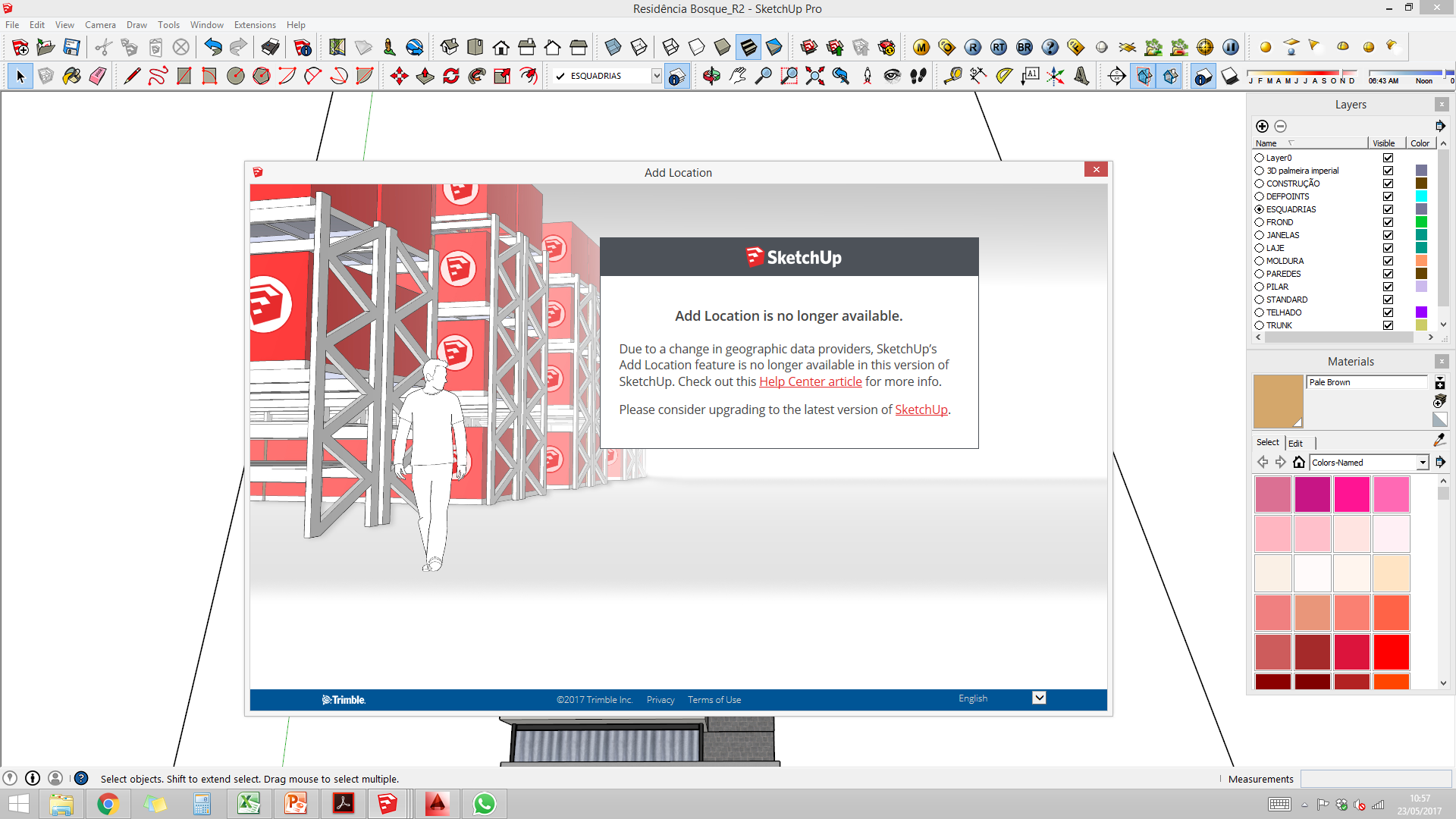

      Bom dia pessoal, tenho a versão 2015 do sketchup e estou tentando adicionar a geolocalização de um terreno de projeto para poder colocar o relevo e norte geográfico na maquete eletrônica, mas me aparece essa mensagem. Não sei o que fazer, não encontro respostas para o problema e tenho entrega ainda essa semana. Agradeço se alguém puder me ajudar o mais breve possível!!!!!
    • #125243
      @amandab-ferreira, acho que cheguei bastante atrasado pra te ajudar, mas vou responder pra se precisar utilizar a ferramenta novamente ou se outra q pessoa estiver com o mesmo problema.
      Este recurso não está mais disponível para o SketchUp 2016 ou outras versóes mais antigas!
      Aí está a resposta oficial da Trimble:
      O recurso Adicionar Localização,  que era alimentado por dados gratuitos do Google, está mudando para outro provedor. Após a aquisição do SketchUp pela Trimble em 2012, o Google concordou em fornecer este serviço de dados por mais cinco anos. Este período de carência de cinco anos terminou em maio deste ano. Os recursos antigos da Geolocalização do SketchUp não estão mais disponíveis desde o dia 22 de maio de 2017. A Trimble e o SketchUp então alterou os provedores de dados geográficos para que ele possa continuar a ativar o recurso Adicionar Localização em algumas versões do SketchUp.
