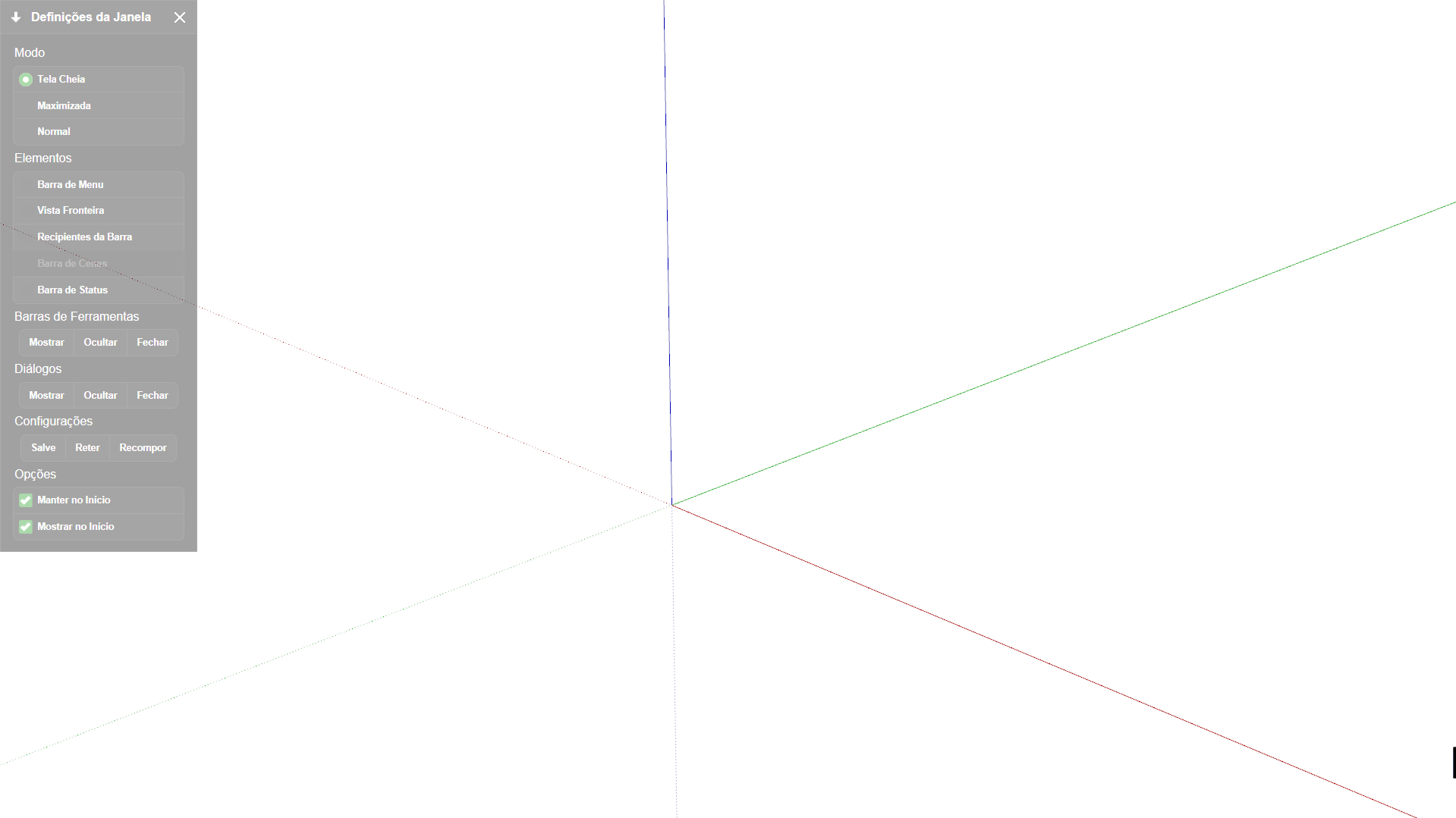

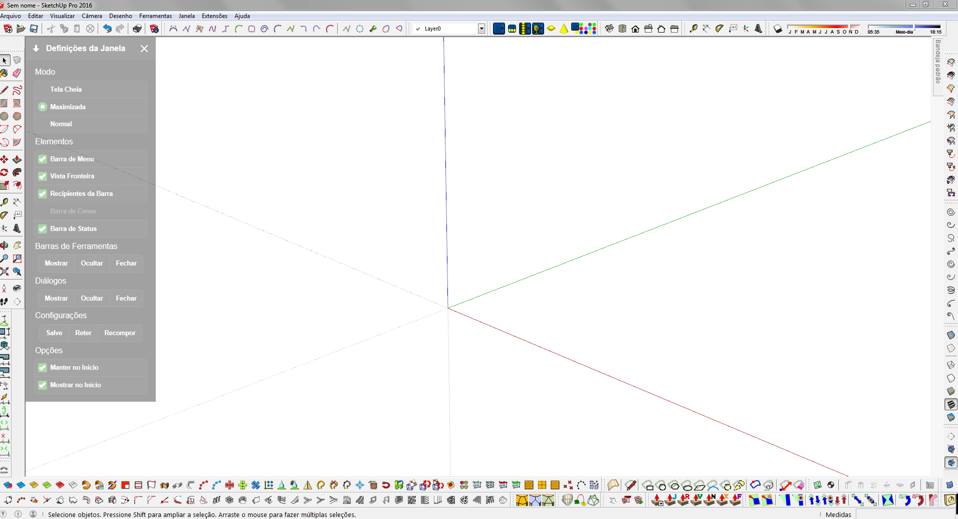

        Sem nome - SketchUp Pro 2016 2016-08-16 06.13.31 Sem nome - SketchUp Pro 2016 2016-08-16 06.14.01Ha uma maneira de aumentar para 1920×1080. E o seguinte, baixe o plug in ams_Lib_3.3.0 e ams_WindowSettings_4.2.0. Instale os dois. apos instalado abra SKET. E feche todas as paletas pelo plug in ams. Para isso vc precisa criar atalho no sket e no windows para fazer duas coisas para exportar a cena e abrir o KT. tudo pelo pelos atalhos criados. Veja o  resultado e depois me diga ou tire duvidas. Fique a vontade. Ai esta com paletas abertas e paleta fechadas. Lembrando que apos fechar tudo vc so poderar manipular os arquivos por atahlos. Ou seja exportar a cena e abrir o kt.
