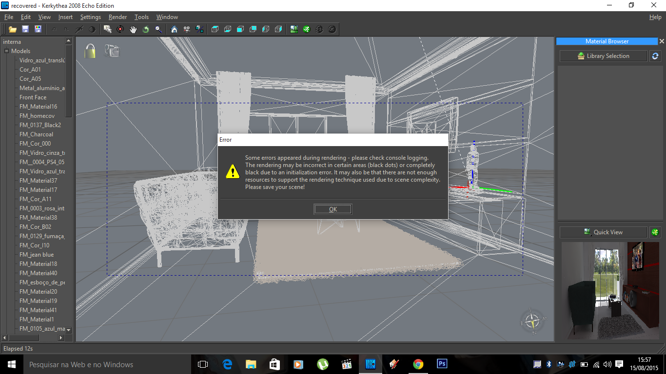

    • #76085
      May
      Me desculpa por não seguido as regras (foi o desespero!)
      Como está o Kerkythea agora.

    • #76086
      fmrenan
      May, aconselho a vc tentar instalar a versão 64bits do KT. Segue um link com um tutorial muito facil:
      Kerkythea 2011 Boost
      Espero que funcione!
