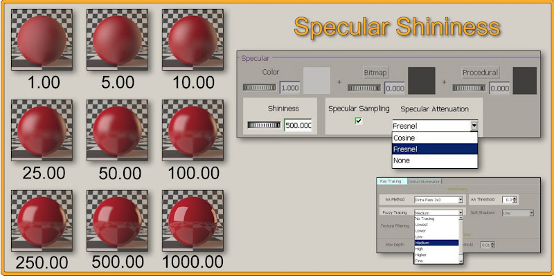

    • #26236
      Olá prof.
      Não quero estar errado, Já que fui ousado com a dica acima e disse que tinha encontrado o “segredo”. Também não quero “cogitar” Mas o que acho que consegui é isso aí:
      Specular Shininess
      O Specular, representa a propriedade de superfície microscópicas do material. Aumentar este valor irá tornar a superfície do material suave e o reflexo mais nítido e espelhado. A redução do valor irá fazer o oposto e tornar a superfície microscópicas mais áspera e, portanto, a reflexão será mais borrada. Um valor de 50 000.000 irá produzir um espelho perfeito. A qualidade da amostragem Specular Shininess é controlada com o valor de rastreamento fuzzy localizado no painel de render. Médio ou alto dará resultados aceitáveis na maior parte do tempo. Você pode seleccionar uma atenuação como Cosine, Fresnel ou None para a reflexão especular. Se você quiser usar fresnel, a cor especular tem que estar em 1.000 fresnel caso contrário pode não funcionar com precisão e você terá que usar um valor maior que 1.000 IOR para obter qualquer reflexão. Se você usar Procedural Fresnel ele já usa Atenuação do Fresnel e nós não queremos usar o dobro de Fresnel.
      Fonte: Kerkythea Material Editor de Patrick Nieborg.
      Minha máquina é humilde meu resultado não foi o desejado, mas teve grande aproximação:
      Configurações usadas na cena de teste:
      Não sou design de interiores por enquanto, meu trabalho são maquetes externas, por isso meu aprendizado está sendo voltado para esse tipo de trabalho. Mas até agora não consegui resultados satisfatórios com a luz natural. Tentem e o mestre Maurício fará o Tutorial, mas vamos contribuir todos.
      Abraços e sucessos

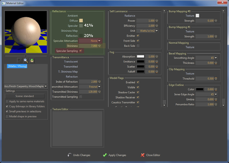

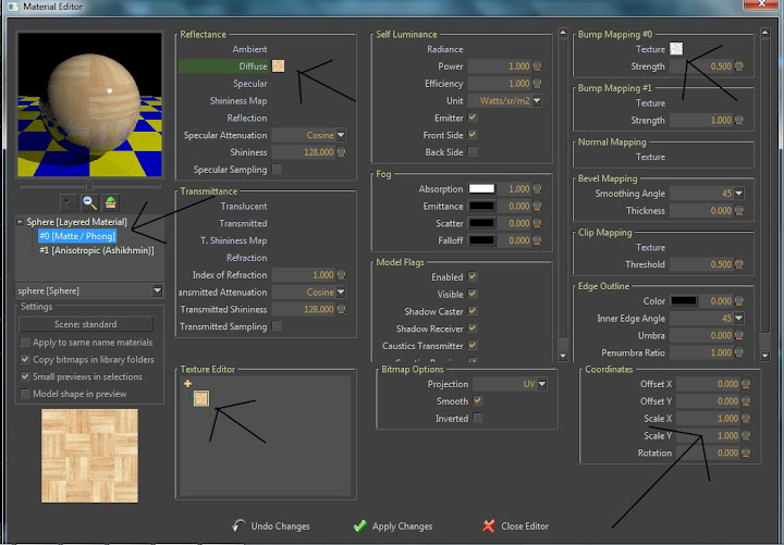

      Bom pessoal estou acompanhando a discusão e tenho uma dica a “brasileira” de edição para madeiras. Como muitos materiais para serem elaborados precisam de uma configuração que envolve programação e conhecimentos que muitas vezes não são para nós simples mortais tive a seguinte idéia fazendo projetos a algum tempo.
      A biblioteca de materiais do KT dispõe de vários tipos de madeiras configuradas corretamente, o problema é que são madeiras que na maioria das vezes não encaixam naquele projeto que você esta fazendo então o que você faz? Escolhe uma madeira da biblioteca e troca o material dela mantendo todo o resto da edição já pronta. Segue um exemplo a baixo, já fiz muito isto principalmente para piso mas pode ser feito nas cores de todos os materias e também nas texturas previamente configuradas.
