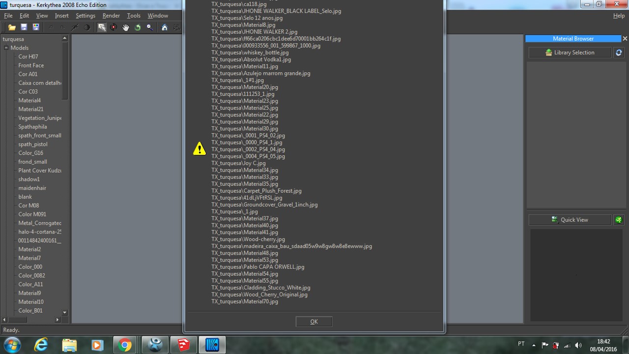

      Olá, pessoal.
      Estou tentando renderizar um modelo do SU no KT, estava só renderizando o prédio até o momento e este ia tranquilamente, então fui tentar renderizar o prédio inserido no terreno com paisagismo e começou a dar erro. O arquivo é exportado, mas não aparece no final aquele aviso de que a exportação foi feita, então eu vou tentar abrir no KT, acho o arquivo, e quando vou abri-lo aparece o seguinte erro:
      Estou exportando para o drive C, o nome do meu arquivo está normal, sem caracteres diferentes, e já olhei para ver se todas as faces estavam do lado branco. Então reparei que a única coisa diferente era que a pasta que normalmente é criada com as texturas “TX_”nome do arquivo” Não está sendo criada. Alguém sabe o que posso estar fazendo errado? Procurei aqui no fórum e não encontrei problema parecido. Realmente estou precisando renderizar essa imagem ainda esta semana.
      Ah, e já tentei renderizar em duas máquinas diferentes, mas em ambas da o mesmo problema.
      E já tentei exportar em com o Clay ativado, para ver se ia desse modo já que não são necessárias as texturas, mas tambem não funciona
      Agradeço de antemão.

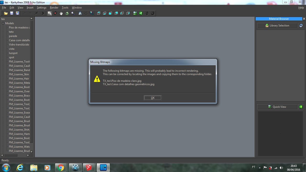

      ola fernanda,isso nada mais é do que falta de textura em alguns determinados locais da cena,tive o mesmo problema que o seu quando tentei exportar um projeto de uma maquina para outra assim como vc testou através de um pendrive..deu a mesma sequençia de erros..ficavam faltando alguns bitmaps dai Eu dava o ´´OK“e descobria que alguns objetos estavam sem textura alguma na cena,quando tentava editar os mesmos que davam erros percebia que estava todo escura ou seja sem textura..então..o que vc deve fazer..é localizar as pastas correspondentes as texturas uma a uma..é trabalhoso..mas dá certo.
      passo a passo:
      quando tu abrir a pasta e der novamente os erros tu açeita normal ou seja dá o ´´OK..
      tu clika o ´´V´´..para poder indentificar quais imagens estão em escuro ou seja sem textura.
      dai tu faz o seguinte..exemplo :tu clika em Color_21
      dai fica ativo com a estrela dai tu vai nele e clika em edit material (lembrando que lá n vai apareçer textura nenhuma devido ao erro)
      depois que tu clikar em edit matrial tu vai em diffuse.
      clika em add bitmap
      clika em browse
      dai tu vai procurar a textura que tu colocou no sk na pasta aonde tu criou a cena (ex: tx_vista geral)
      dai tu vai procurar lá a pastinha com a mesma referençia color_21,e clika nela..pronto está de volta a sua textura dai é só tu concluir o restante como tu já faz.
      espero ter ajudado.
      ufa!,desculpa o jornal aê pessoal..rs,rs,abço.

      Xi, Jean. Isso não deu certo para mim, eu coloquei todas as texturas e tal, da forma que você falou, mas meu modelo nem foi exportado inteiro. Fui abrir para olhar e falta um monte de coisa nele. ): Parece não ter solução isso. Quer dizer, deve ter, né? Mas realmente não sei o que está errado no meu modelo, o componente que parece estar ocasionando este erro no meu arquivo não dá erro quando é exportado sozinho… Então, não sei. Dois dias tentando resolver isso.
      E agora:
      “Some errors appeared during rendering – please check console logging. The rendering may be incorrect in certain areas (black dots) or completely black due to an initialization error. It may also be that there are not enough resources to support the rendering technique used due to scene complexity.”
      Já verifiquei se estão todas as faces do lado correto, e estão. Engraçado que nesse mesmo arquivo importado algumas cenas renderizam, e outras dão esse erro. ):

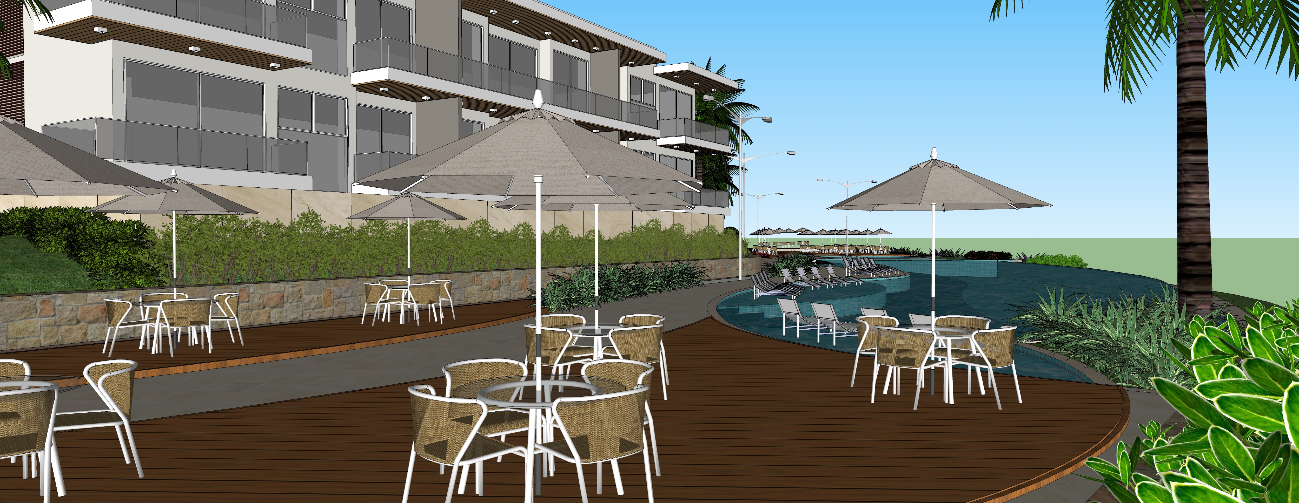

      Aquelas nuvens ao fundo ficaram estranhas. O que ocorreu???
    • #43548
      Oi
      Joshen – Provavelmente ao fazer algumas limpas em layers problemáticos, devo ter desligado-os. A inteção era sómente descobrir o porque dela não estar conseguindo renderizar, onde estariam os possíveis erros. Sem problemas – rsrsrsrsrsrs.
      Riceles – coloquei este globlas por ser luminoso, não sei o que houve ficaram aquelas linhas sob as nuvens, também não entendi o que aconteceu.
    • #43689
      ArquiFer
      Sempre que eu colocava algum céu global com este modelo ficam essas linhas sob as nuvens… Será que é algo com o meu modelo mesmo?

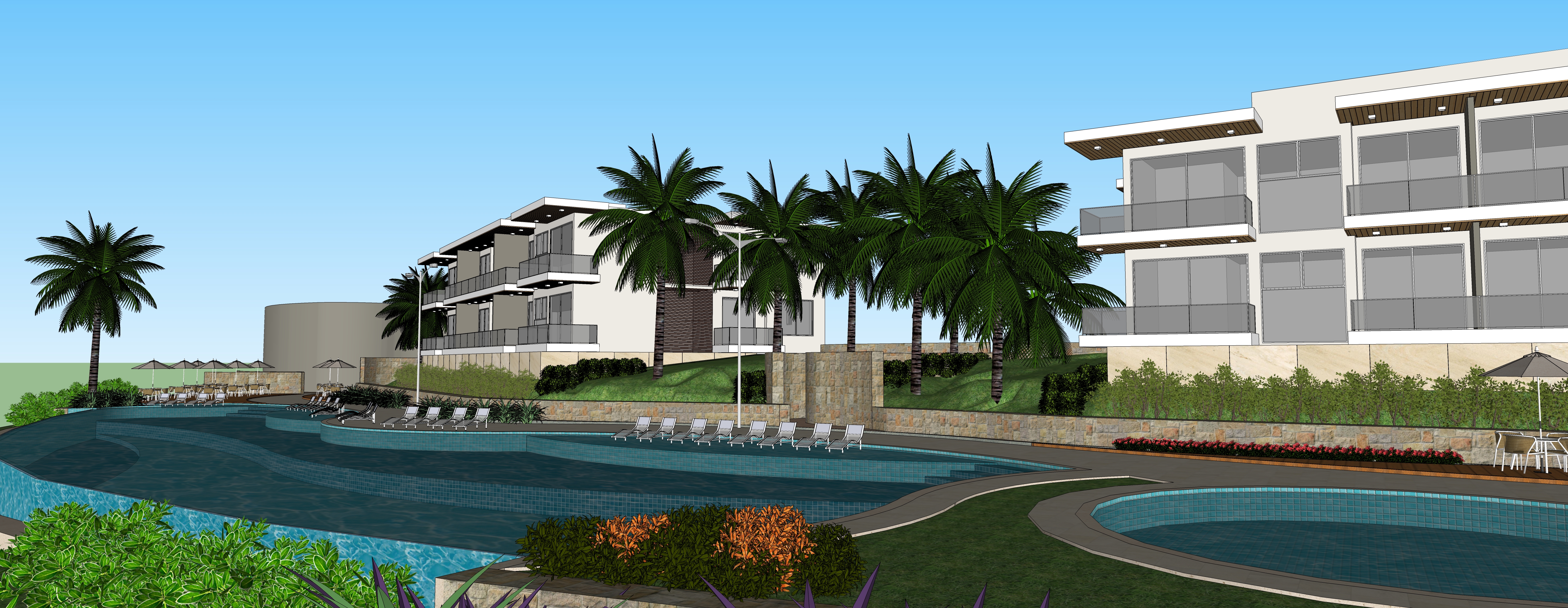

      Enfim, tava só esperando passar minha banca final para postar os renders, Joshen. Eu ia postar antes, mas como não ia ter tempo de trabalhar mais nas imagens com as possíveis críticas até a data da minha banca, achei melhor esperar. Aqui alguns que consegui fazer. Críticas são bem-vindas. Assim posso melhorar as imagens para colocar na monografia. (:
      Ah, são meus primeiros renders, ainda não sei bem trabalhar com as texturas e tal… Ainda vou estudar melhor para avançar nisso.

      Anotar todas as texturas que estão faltando, ver quais são elas pelo kerky ( clicando duas vezes no menu texturas no lado esquerdo da tela ), e depois corrigindo essas texturas no Sket, e exportando novamente..
      Consegui desse geito ai. tomara que consiga também..

      DUARTEMACHADO
      Olá pessoal, sei que faz algum tempinho, mas pesquisando achei esse tópico, e como estou com o mesmo problema peço a ajuda de vocês.
      Fiz todo o ambiente no SKT pró 2016 com plugin SU2KT 3.19, lampadas 12.IES no skt….exporto para a pasta de trabalho que criei dentro de C:\, vou até o Kerkythea e vou abri o projeto, vem uma mensagem monstro de erro….tipo a primeira foto que a @ArquiFer postou….já tentei fazer tudo que está discutido neste tópico mas não obtive êxito…se puderem me auxiliar agradeço..
      errokerkythea
      Obs.: já fiz um outro arquivo, com um projeto somente de um quadrado (sala), com papel de parede, cores em outras paredes, piso de madeira (textura do sktpro2016, e o KK abre com o erro de missing bitmap….indicando que as texturas não foram encontradas também….errokerkythea2
      tentei atualizar todos os softwares, mas o problema continua (se soubesse que isso aconteceria, nunca teria saído do skt8…rsrsrs)
      #salvejesus
      Se quiserem, posso encaminhar o arquivo por email
      Obrigado por enquanto, abraços
    • #120253
    • #120260
      DUARTEMACHADO
      @danielreple, boa tarde. Obrigado pela atenção e pronto retorno.
      Problema resolvido ali pelas 4hrs da madrugada, com a seleção de todo o ambiente após dar reduzir o zoom (tipo visão da estação espacial by NASA) e selecionar todo o projeto. Exportou tudo certinho e renderizou também….agora é iniciar os tratamentos na imagem para deixá-la 100%. Obrigadão

      Pessoal, boa tarde! Muito tempo depois lendo esse tópico, por uma necessidade… Fiz basicamente tudo que vocês falaram aqui ( tudo que soube fazer), e nada resolveu meu problema, meu arquivo “exporta” em segundos, e não cria a pasta TX.
      Nunca nem aconteceu, e eu não sei mais o que fazer (que não seja começar do zero!!
      se alguém puder me ajudar, agradeço muiro
