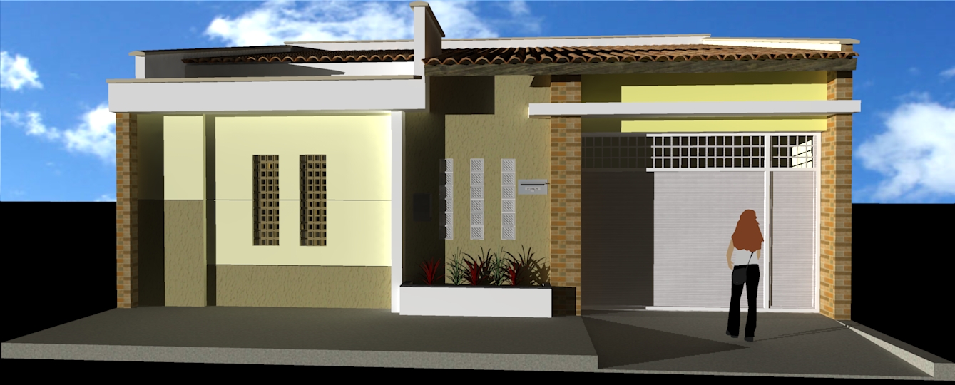

      Olá! Eu sou Tec. em Edificações. Uso o Sketchup pra fazer minhas maquetes e sempre renderizo nele. Recentemente descobri o Kerkythea mas a renderização deste nao fica tão boa quanto SketchUp. Já fui nas configurações Kerkythea mas mesmo assim as imagens renderizadas não ficaram boas. Eu vejo imagens tão realistas postadas. Queria saber se o pessoal está usando Photoshop nessas imagens renderizadas no kerkythea.

        Eesse foi o resultado no Kerkythea. Quando dou zoom aparece distorções na imagem. Enquanto que o mesmo projeto renderizado no Sketchup não há distorções ao aplicar zoom. Queria saber como faço pra dar mais realismo usando o Kerkythea.

      @jean-magno, a qualidade da renderização está boa! O que causa esta impressão de que está pior que o render (exportar 2D) do SketchUp, é que sua modelagem está bem básica, aí, na minha opinião, é melhor só renderizar no SketchUp mesmo!
      Se quiser que a renderização melhore, antes de mais nada, aí estão algumas dicas sobre este projeto:
      • Melhore a modelagem das telhas;
      • Melhore o paisagismo, sempre com componentes de qualidade;
      • Melhore bastante a modelagem da calçada;
      • Modele as guias e sarjeta;
      • Modele a rua;
      • Coloque as casa vizinhas na modelagem;
      • Tire essa mulher. Se quiser colocar uma pessoa, coloque um bloco 3D de alta qualidade;
      • Utilize sempre texturas de excelente qualidade, na escala correta e com mapeamento correto;
      • Utilize um HDRI de excelente qualidade, principalmente para ter bons reflexos.
      Pra começar, acho que já tá bom, né?
      Se sentir muita dificuldade em entender oq pode melhorar, como estudo pegue uma fotografia que vc ache legal de revistas/sites de arquitetura/decoração/paisagismo e tente reproduzir tudo o mais próximo possível (modelagem, texturas, materiais e iluminação).

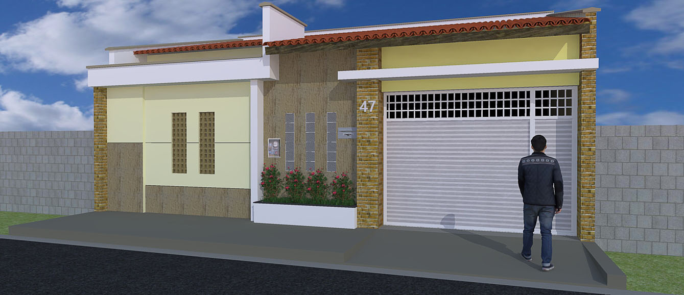

      Fiz algumas alterações como Telha, Vegetação… Gostaria que desse uma olhada. Talvez eu tenha que melhorar cor do asfalto pois tá muito preto. Na NET tem várias fotos de céu em HD mas de asfalto nunca achei Se souber de algum site me avisa.
      Outra coisa: Qual o melhor motor Kerkythea? Eu usei o 7. Tentei usar o Progressive mas demora muito.
      Jean Magno
      Tec. Edificações
    • #161641
      É isso aí, estudando e praticando que se evolui!!
      Suas texturas ainda não estão legais. Acho que esse site vai te ajudar:
      https://www.sketchuptextureclub.com/textures
      Tem asfalto nesse site também.
      Modela melhor esse rebaixo da calçada, tá muito quadradão!
      A calçada está sem textura.
      modela a guia e a sarjeta e aplica materiais diferentes da calçada e do asfalto.
      A textura do muto de bloco não está meio estreita? Acho que os blocos deveriam ser mais compridos. Pode ter distorcido se vc simplesmente alterou a textura do material, então ele manteve as proporções da textura anterior.
      Eu não trabalho com Kerkythea, então não posso te ajudar com as configurações dele. Mas da uma olhada nesse tópico, que acho q vai te ajudar:
      https://sketchupbrasil.com/grupos/grupos/kerkythea/forum/topic/edjoma-house/
