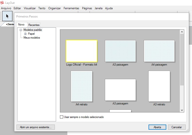

      @danielreple, quando criei este modelo, fui  no menu arquivo, depois cliquei em “Salvar como modelo…” e não em “Salvar como…”.
      De acordo com imagem em anexo, o modelo está junto dos outros formatos pré-existentes.
      O arquivo citado foi o último a ser criado.
      Seguindo sua dica, abri o modelo, cliquei em “Salvar como… “, mas como não tinha salvo o modelo que criei em nenhum outro lugar, então, apareceu um local em branco.
      Só não sei como acessá-lo para deletar o mesmo.

      @danielreple, o caminho indicado por você, serviu também para a minha versão 2018, e assim, achei o modelo que quero deletar.
