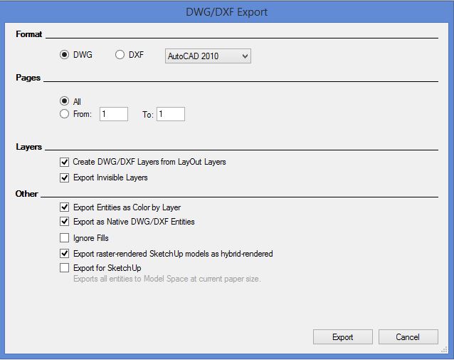

      @passolongo, faça a exportação com as seguintes configurações:
      Ele vai exportar as janelas com as cenas do SketchUp como imagens e também as linhas. Se vc não quiser as imagens, é só apaga-las lá no cad.
