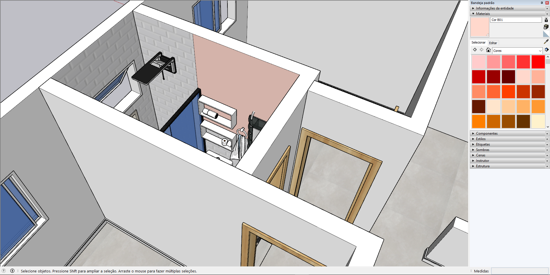

Ao enxergar uma parede na qual apliquei uma cor, conforme a primeira imagem abaixo (a cor foi aplicada numa das faces somente), a cor aparece ok. Porém, ao orbitar a tela e enxergar essa parede de frente, a aparência da cor muda drasticamente (conforme a segunda imagem). Estou usando o Sketchup 2020 Pro, e no modo “Sombreado com Texturas”.
Preciso que ela fique na cor rosa original, para poder exportar um arquivo de imagem olhando esse banheiro num ângulo semelhante ao da segunda imagem.

@henriquenunes, esse efeito é o que da ao modelo a noção de volume e de variação do ângulo da câmera. Se não fosse esse efeito, duas paredes perpendiculares, por exemplo, poderiam parecer só uma parede reta.
Para conseguir uma cor chapada, abra a janela Shadows (sombras), ative Use Sun For Shading (Usar Sol para sombreamento), coloque o Light (claro) totalmente para a esquerda e o Dark (escuro) totalmente para a direita. Agora vc tem que controlar o lado em que o Sol está para que a cor fique correta.
