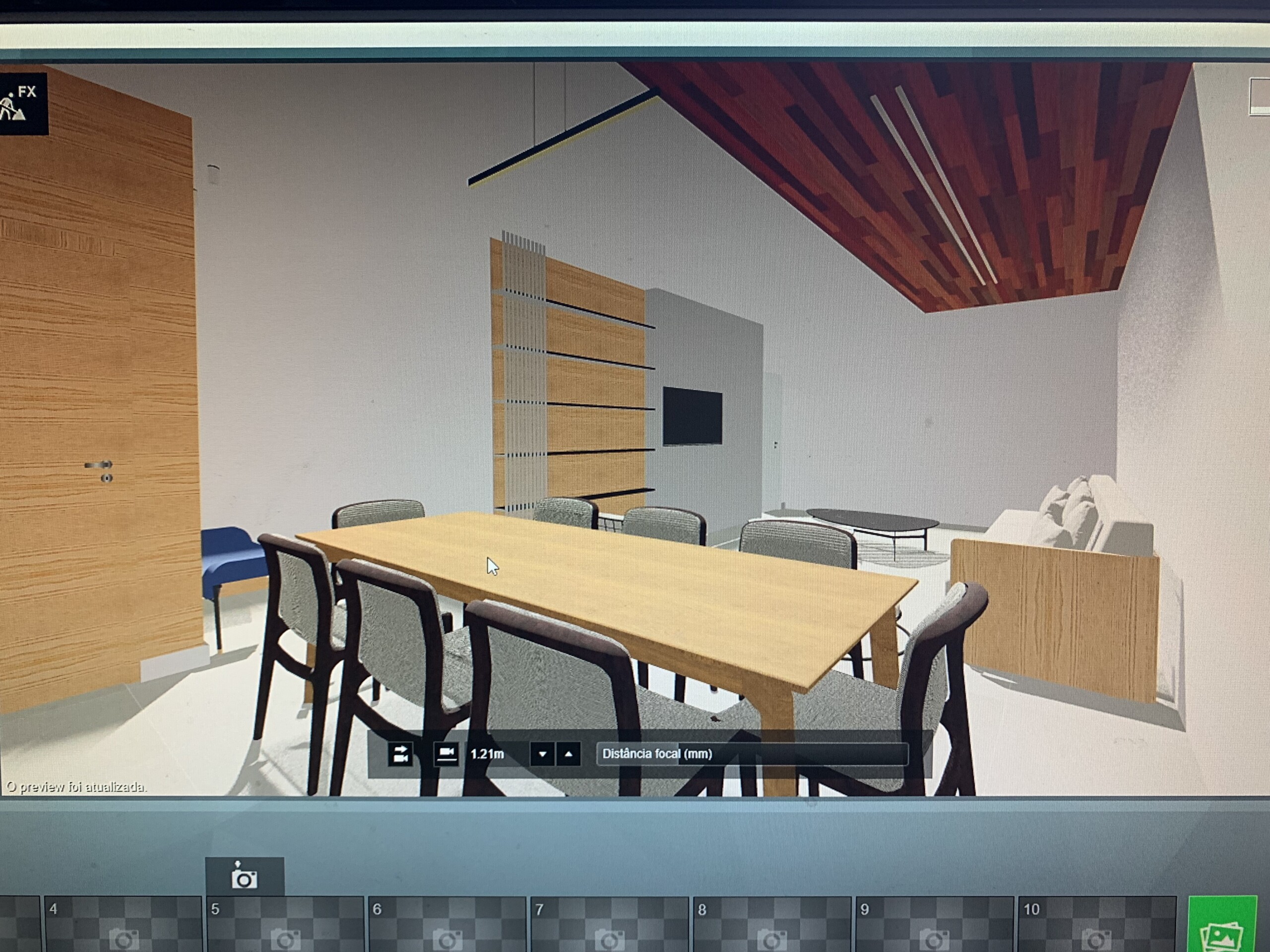

      Estou com esse problema que mesmo em ambiente fechado, o sol invade a minha cena, não sei se é um problema de modelagem ou no render lumion.

      @joaomacedo98 é bem provavel que a parede de trás esteja com o backface transparente ou sem material, e por isso está passando a luz.

        Alterei o backface no Sketchup, mas continua a invadir a minha cena. Acredita que seja alguma configuração que eu tenha alterado, pois os meus projetos antigos estão com o mesmo problema agora.
