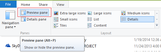

      @leehato, faça uma a uma das seguintes opções até o problema ser resolvido:
      1. Feche o Painel de visualização no Windows Explorer como mostrado aqui:
      Windows 8:
      i3pY6Dzm-prev
      2. Depois de receber a mensagem “arquivo atualmente bloqueado por outro usuário”, feche o SketchUp e, em seguida, clique duas vezes sobre o mesmo modelo para reabri-lo uma segunda vez (provavelmente vc já fez isso);
      3. Clique uma vez sobre o arquivo do modelo do SketchUp no Windows Explorer, espere cerca de 5 segundos, para que a miniatura tenha tempo para aparecer no painel de visualização, e, em seguida, clique duas vezes no arquivo;
      4. Abra o Windows Explorer e navegue até C:\Program Files\SketchUp\SketchUp 2016. Clique com o botão direito do mouse sobre o arquivo “Polegares Up.dll” e selecione Renomear. Renomeie o arquivo para “Polegares Up.old”. Isso irá desativar as miniaturas do SketchUp no Explorer;
      5. Se nenhuma das soluções acima funcionar, desative qualquer software de miniaturas de terceiros (por exemplo, MysticThumbs) que você pode ter instalado. Softwares de terceiros também podem causar este erro.
      Fonte: https://help.sketchup.com/pt-BR/article/3000178
