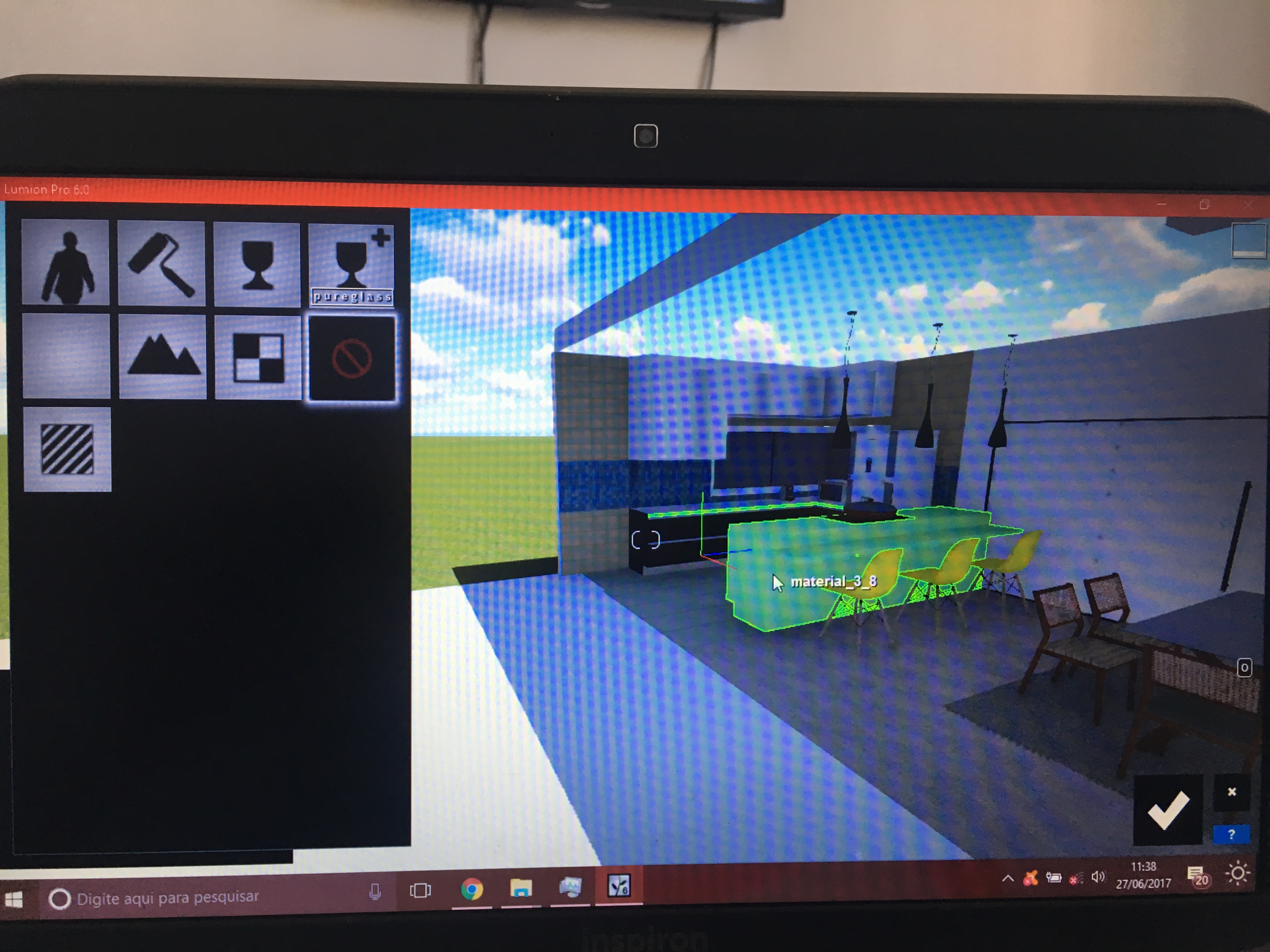

Olá, isso pode acontecer quando os materiais estão aplicados em faces invertidas, dá uma verificada no arquivo do skp se todas as faces estão voltadas pro lado correto e com materiais aplicados corretamente.
Olá! Estou com o mesmo problema, você conseguiu resolver ?
Depois de pelejar muito, consegui resolver ! Trata-se de um problema com a resolução… Simplesmente cliquei com o botão direito na área de trabalho do Windows e entrei em configurações de exibição, troquei a resolução e deu certo… Procure ajustar por lá e também pelo painel de controle da placa de vídeo até achar uma opção que não corte a tela do lumion e não fique estranha nos demais programas e área de trabalho.
