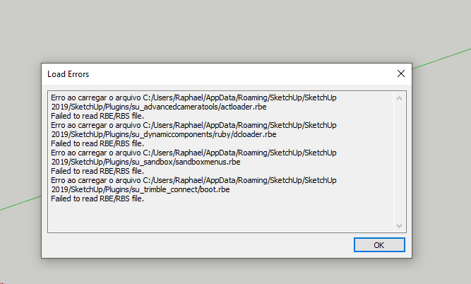

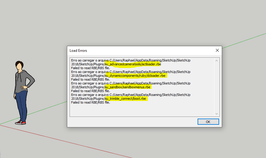

      Boa noite, estou com um problema que não consigo solucionar ! Sempre que abro o SKT 2018, aparece essa mensagem de erro!
    • #233474
      Parece que está com erro para carregar algumas ferramentas nativas….
      Baixe novamente o instalador do SketchUp, clique com o botão direito do mouse e em “Executar como administrador”. Quando solicitado, escolha “Reparar”. Após a conclusão, abra o SketchUp e veja se não aparece mais o erro. (Erro ao carregar arquivo…)

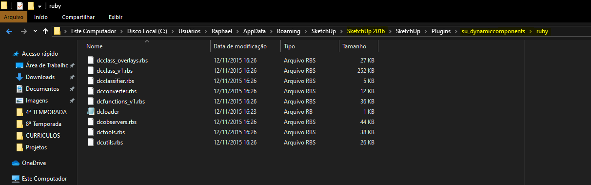

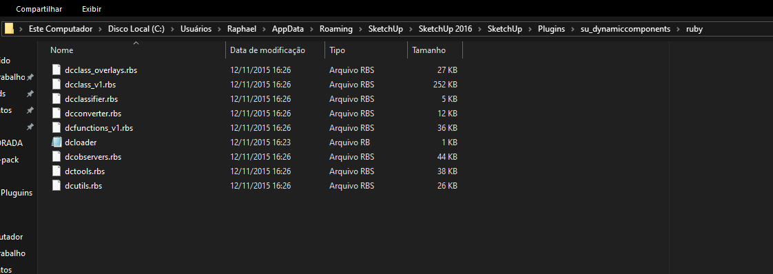

    • #235458
      Fiz um teste:
      Instalei a versão 2016, e pra minha surpresa, não deu o mesmo erro.!
      Ai observei uma situação estranha nas pasta PLGUINS da versão 2018 e 2016 e achei uma diferença, irei postar o print.
      na versão 2016, não tem arquviso .RBE, já na pasta da versão 2018 tem arquivos RBE
    • #235615
      Estranho vc ter formatado o computador e o problema continuar…
      Parece que vc está com uns arquivos duplicados entre os dois formatos (rbe e rbs).

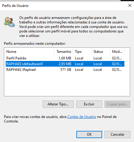

    • #235664
      Ok, irei fazer esse procedimento!
      Andei olhando as contas de usuário e me deparei com 2 contas, não sei de pode ser isso. daí apaguei uma, deixei somente a normal “Raphael”. olhei o nome do usuário que está, e está como Raphael mesmo. Segue os prints

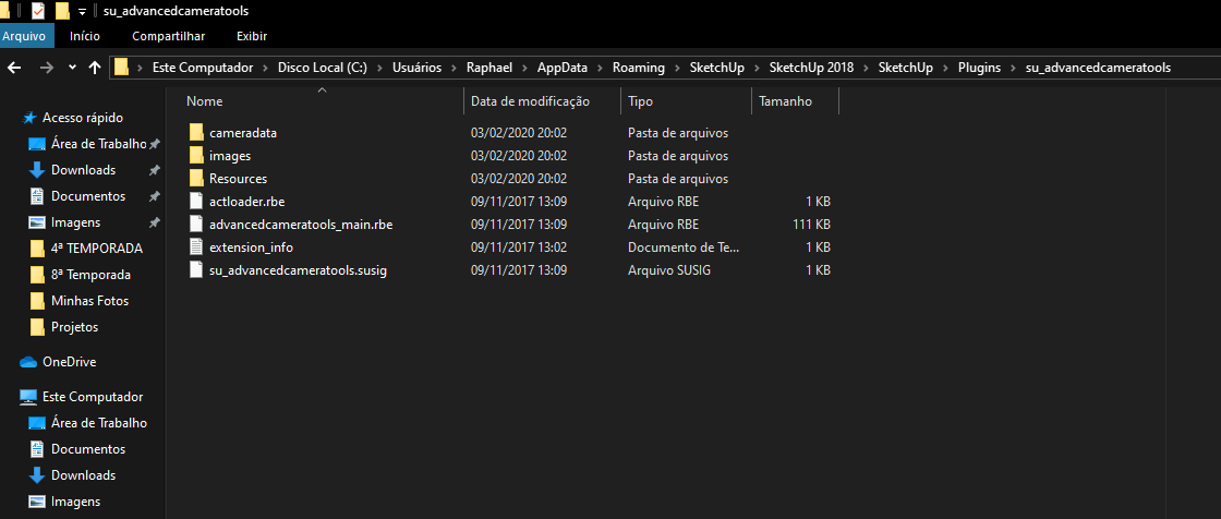

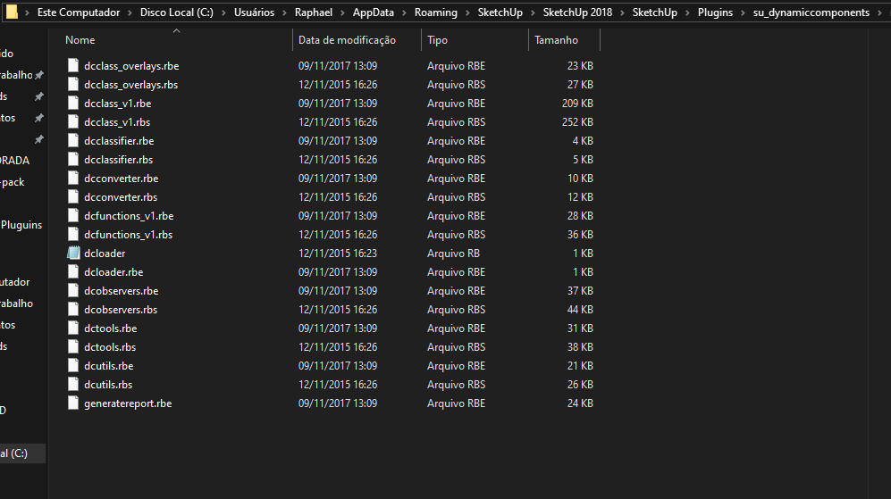

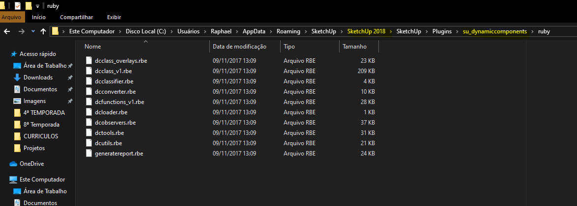

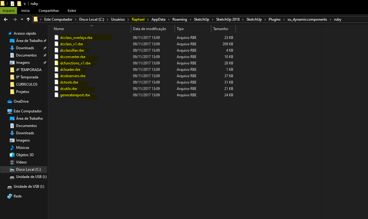

    • #235783
      Fiz o procedimento, e continuou com os erros! Porém notei algo diferente:
      Nas pastas dos pluguins, não tem mais arquivos .RBS, somente .RBE
      Segue print!
    • #235831
      No 2018 nesta pasta devem aparecer somente os arquivos .RBE mesmo.
      Agora que notei… vc falou que o problema é no SketchUp 2018, né? Mas o erro que está aparecendo é dos arquivos do 2019. Se for isso mesmo, o seu SketchUp 2018 por algum motivo está usando os arquivos do 2019, oq é bem estranho…
      Se não estiver utilizando as outras versões do SketchUp ou não tiver nenhum problema se vc precisar reinstalar, desinstale novamente todas as versões do SketchUp, e apague a pasta com todos os arquivos de todas as versões C:\Users\SEU_USUÁRIO\AppData\Roaming\SketchUp (substitua o SEU_USUÁRIO pelo seu nome de usuário do Windows, que no seu caso é Raphael).

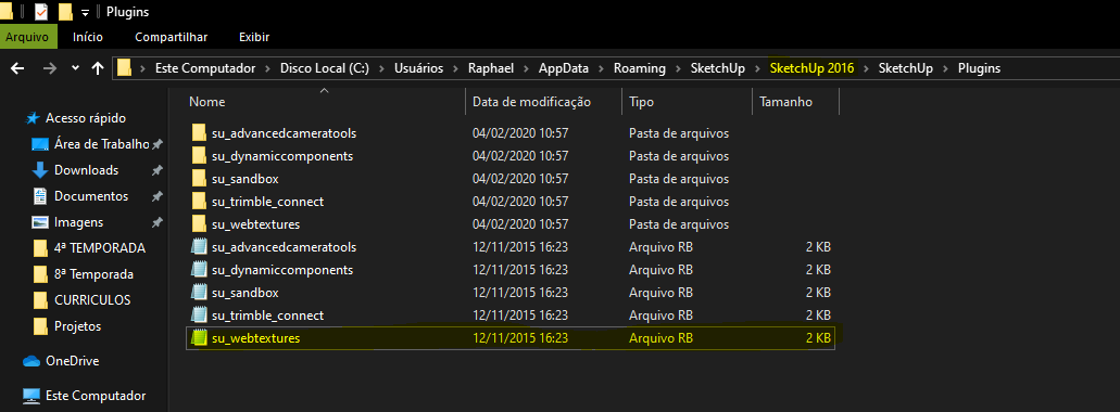

    • #236019
      É Realmente nada funciona viu! e todos os arquivos são .RBE
    • #236035
      o Mais estranho é que a versão 2016 funciona normal. E reparei que na 2016 os arquivos são .RBS e não .RBE e tbm notei que na pasta “Pluguins” da versão 2016 tem um arquivo a mais – “su_webtextures””
    • #236041
      Agora pelo menos apareceu que o erro é nos arquivos do 2018.
      Não se preocupe quanto essas diferenças entre o 2016 e o 2018, pois são versões diferentes e podem haver mudanças nos tipos de arquivos utilizados. Comparei aqui com o meu e esses arquivos que aparecem aí na pasta su_dynamiccomponents estão corretos.
