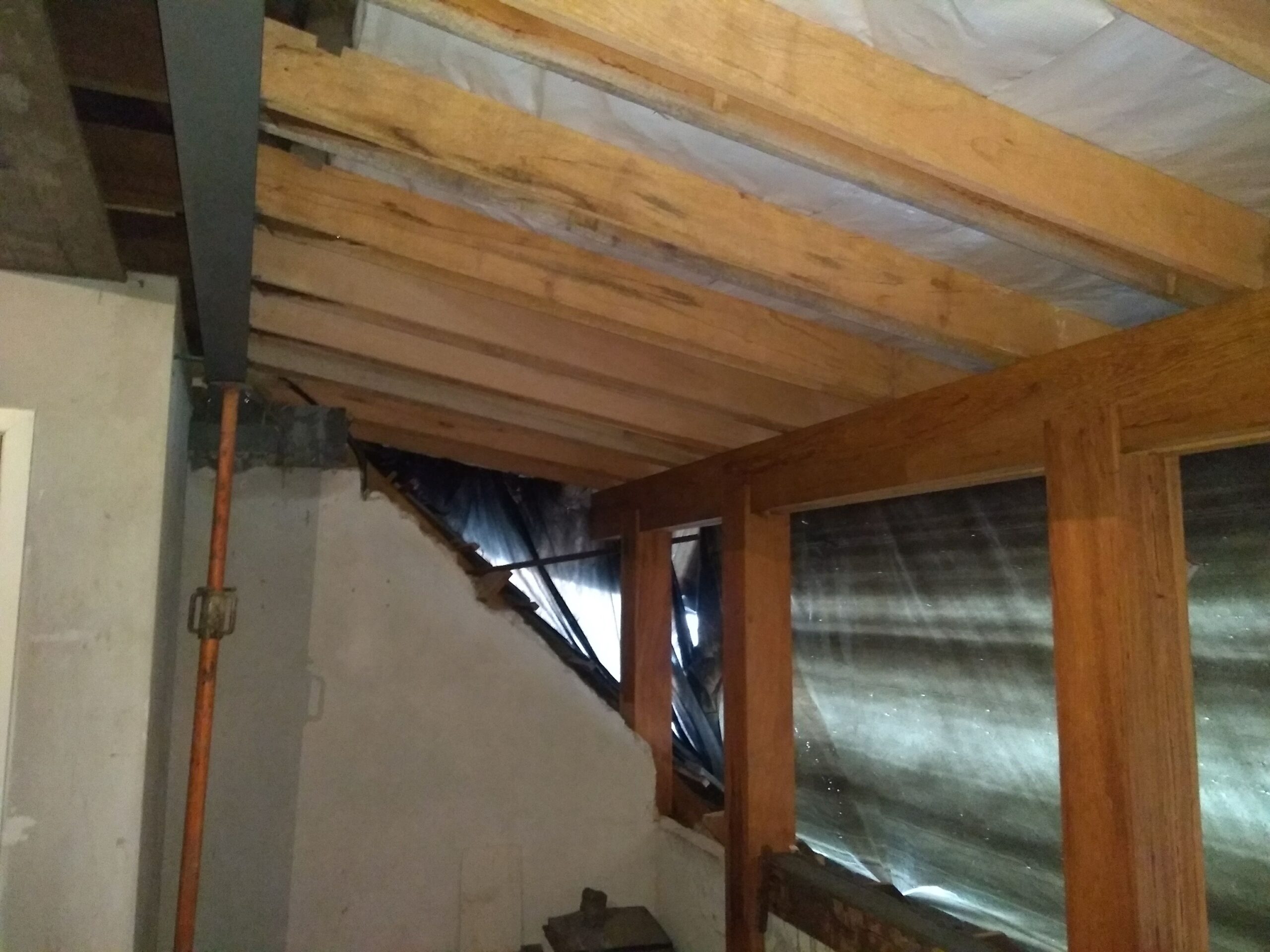

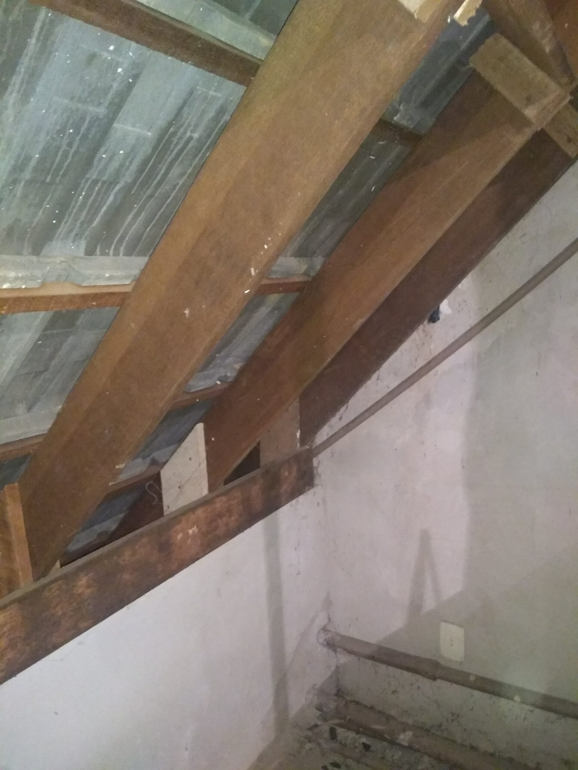

      Neste projeto, um cliente tinha na metade dedo telhado de sua casa um espaço vazio que servia de depósito.
      Pediu que fizéssemos uma suite neste espaço morto.
      Devido ás circunstâncias precisamos abrir uma mansarda no telhado existente para iluminar e ventilar a suite – ver publicação de abril de 2018 (Reforma de telhado – Mansarda.

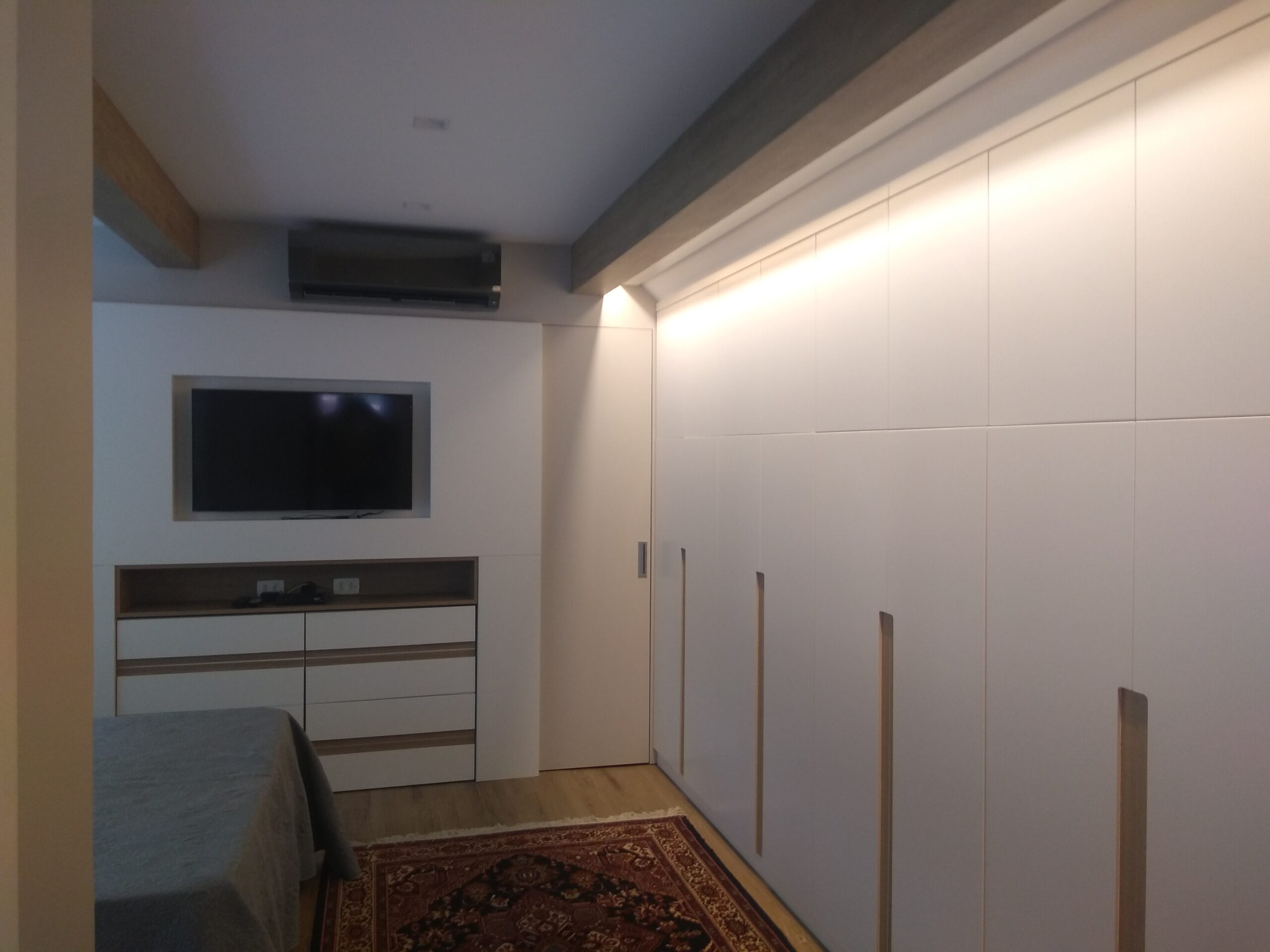

      Aí na quarta imagem, à direita, são guarda-roupas? Lindo esse acabamento!

      Oi Daniel.
      Sim este vão todo é de armários.
      Ele é em laca branca acetinada com detalhes dos puxadores em cava com acabamento em madeira.
      Um detalhe, esta linha horizontal que aparece nos armários é proposital. Nesta linha existe originalmente uma viga de concreto.
      Com isso usou-se uma simulação de que as portas seriam divididas em dois planos – superior e inferior.
      Mas na verdade, na parte de cima é só uma chapa, não existindo utilidade, apenas um artifício para esconder a viga.

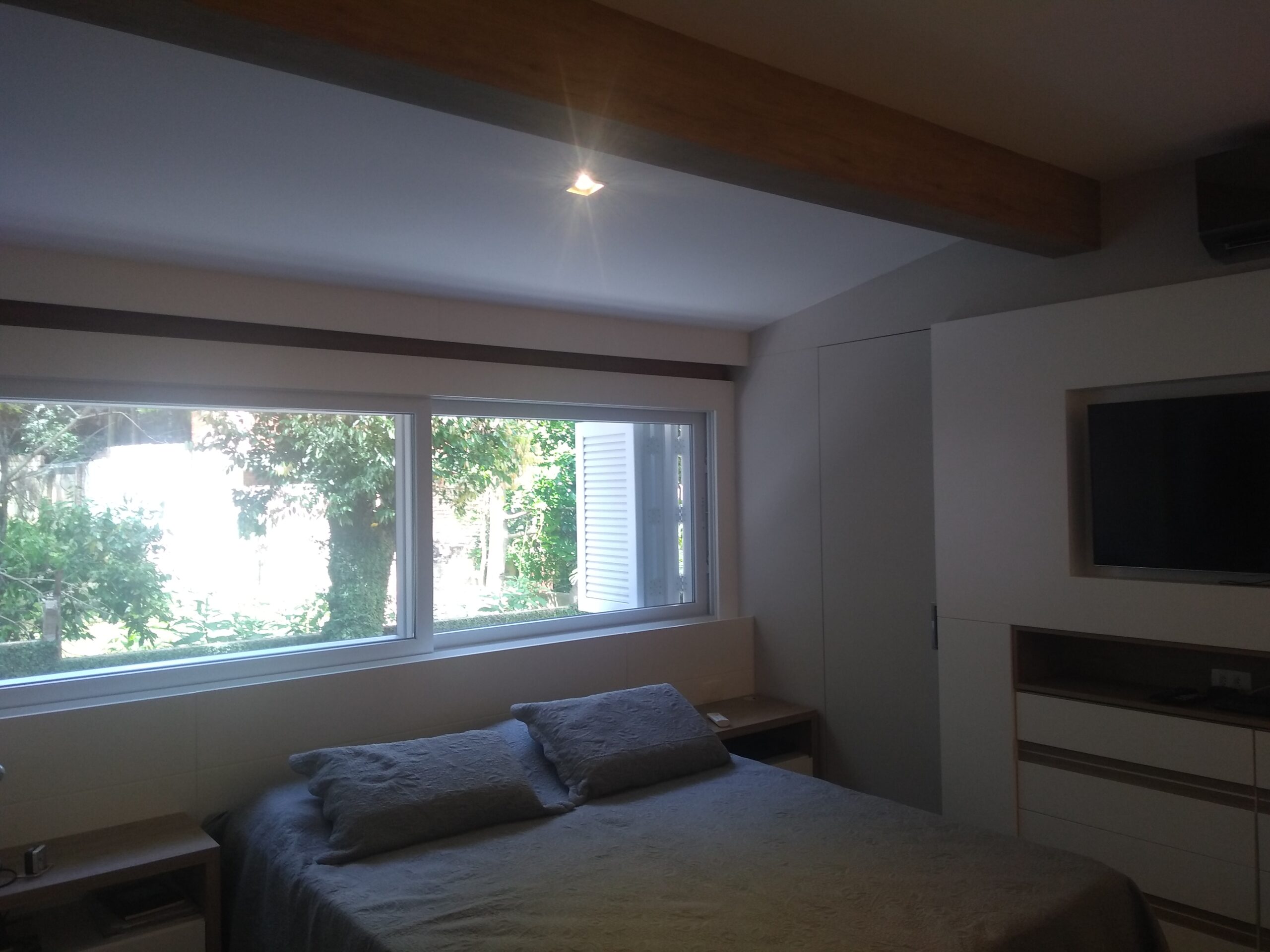

      Outra coisa, na parede de fundo  – perpendicular a cama tem uma tv embutida num nicho.
      Esta TV tem um suporte articulado para ficar no plano transversal a cama para que possa ser vista com conforto para quem estiver deitado.
      Debaixo do nicho da TV tem um gaveteiro com rodinhas para acessar os registos do reservatório que esta atras da tv
