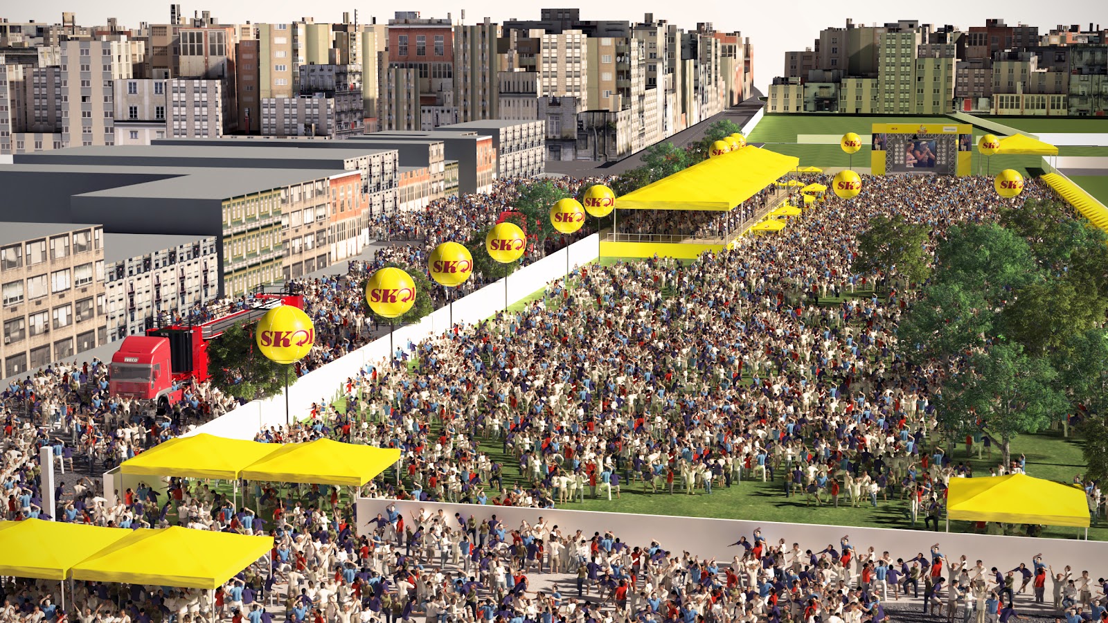

      Segue mais um trabalho camarote do Galo da madrugada, Galo Folia 2012.
      Cliente: Leonardo Cavalcanti
      Modelagem base: SketchUp
      Render: Vray 3D Studio Max

      Kct man!tirando a repetição excessiva dos 3d people,muito bom msm!Acredito que tenha dado um belo dum trabalho
      Parabens

      Oque o Java falou é verdade mesmo. Mas você soube distribui-los bem na cena. Muito show mesmo !

      Eu contei, tem 3420 pessoas.

      Pessoal valeu pelos comentários, o bloco tem muito mais gente, mas não deu pra colocar todo mundo kkkk.

      Caraca que show de render ! esse publico ai é tudo 3d , 3420 pessoas ! que trampo !
      Parabens ficou da hora !

      Amauri as pessoas são todas 3D, vou detalhar como fiz a imagem:
      – Modelei a maior parte no SketchUp: as tendas, os blimps, a barraca e o terreno. O palco baixei do Armazém 3D, bem como a carroceria do trio elétrico ( o caminhão é bloco do Max).
      – Importei o arquivo para o Max 2011, para iluminação usei um HDRi, Vray Sun e uma dome light do Vray.
      Até ai tranquilo, posicionei a Physical Camera do Vray e acertei a iluminação. O arquiteto queria um render com bastante gente, foi dificil encontrar pessoas dançando, daí peguei umas pessoas 3d com “rigs” e dei uma “mexidas” nelas. Usei uns 8 ou 10 modelos apenas, o truque foi utilizar um recurso muito legal do Vray do max que é o Proxy, dessa forma não pesa na modelagem. Fiz o mesmo para as árvores. Já os edificios de fundo fiz usando o plugin gratuito: Greeble.
      Tempo de render aprox. 3h.

      Só uma curiosidade , quantos megas tem o arquivo do skt?

      Amauri, segue os dados do arquivo:
      – Arquivo Sketchup – 22,1 MB
      – Arquivo Max – 281 MB
