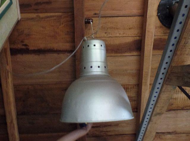

      Olha só, coloca uns Extintores, abrigo para mangueira de incêndio. Com relação a iluminação do teto, coloca algo tipo isso AQUI e umas luzes de emergência como essa AQUI. Separando o piso da cozinha e o piso do galpão, coloca uma moldura tipo isso AQUI, não sei se vem ao caso, mas talvez desse uma melhorada na coisa hahaha (sou um péssimo explicador das coisas).

      Quanto as luminárias, estou pensando ainda. Havia pensado em algo como aquela, mas quero algo mais moderno e tecnológico. fazer um mix, entre o velho e o novo.
      Pensei nessa:
      e essa:
      Ambas da iGuzzini. (Tem uma dessas já no meu Warehouse
