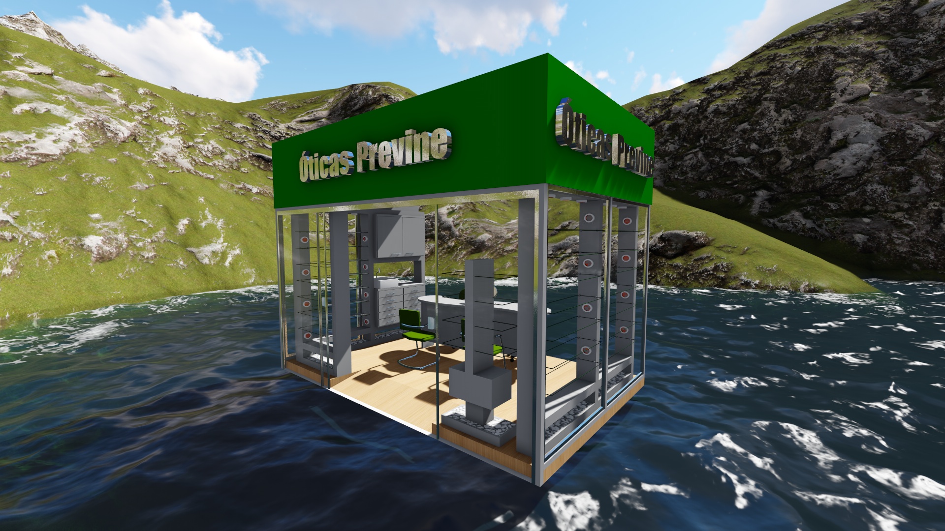

      Oi Pessoal, estou com problema para importar o modelo Lojão Sete Lagoas3 (sketchup 15) que esta em anexo neste post. Quando eu importo o arquivo no Lumion 6 pró ele fica carregando e aparece que o programa não está respondendo e trava. Este mesmo arquivo eu consegui importar só as paredes e algumas prateleiras para o Lumion. Fiz outra importação pequena da ótica vide foto e deu certo. Aqueles modelos que vem no Lumion eu tb consigo abrir e eles são gigantes. Não sei porque o arquivo do lojão não ta abrindo. Se vc puder e tiver o Lumion instalado favor testar se vc consegue abrir o meu modelo no seu pc. Eu agradeço desde já a atenção! Se alguém tiver alguma dica de como eu consigo abrir este arquivo no Lumion será bem vindo! OBS: Eu já coloquei o arquivo em OBJ e Colada mas tb não funcionou.
      Meu pc é um not Dell i7 quarta geração, vídeo gt750M 2 giga, 8g memo, windows 10 64 bit O Lumion pede pra mim uma placa com mais memória, mas, ele abre e funciona normalmente a Velocidade do sistema que o lumion avalia é 554.

      Esse modelo não é muito grande não!
      Já tentou ir tirando os componentes, pra ver se não é algum que está dando o problema?
      Está usando alguma textura bem grande?
      Da uma limpada no projeto com o CleanUp³.
      Tenta desagrupar tudo antes de exportar.

        Oi Daniel eu tive que dar uma pausa neste projeto, mas, deve ser os grupos das prateleiras que são muitos. Eu vou tentar adicionar grupos de coisas. Primeiro as paredes depois eu vou tentar ir inserindo as outras coisas. As paredes eu já consegui! E algumas prateleiras da frente. Eu fiz um video aqui para um projeto de faculdade aproveitando um modelo. Axei que ficou bom.
