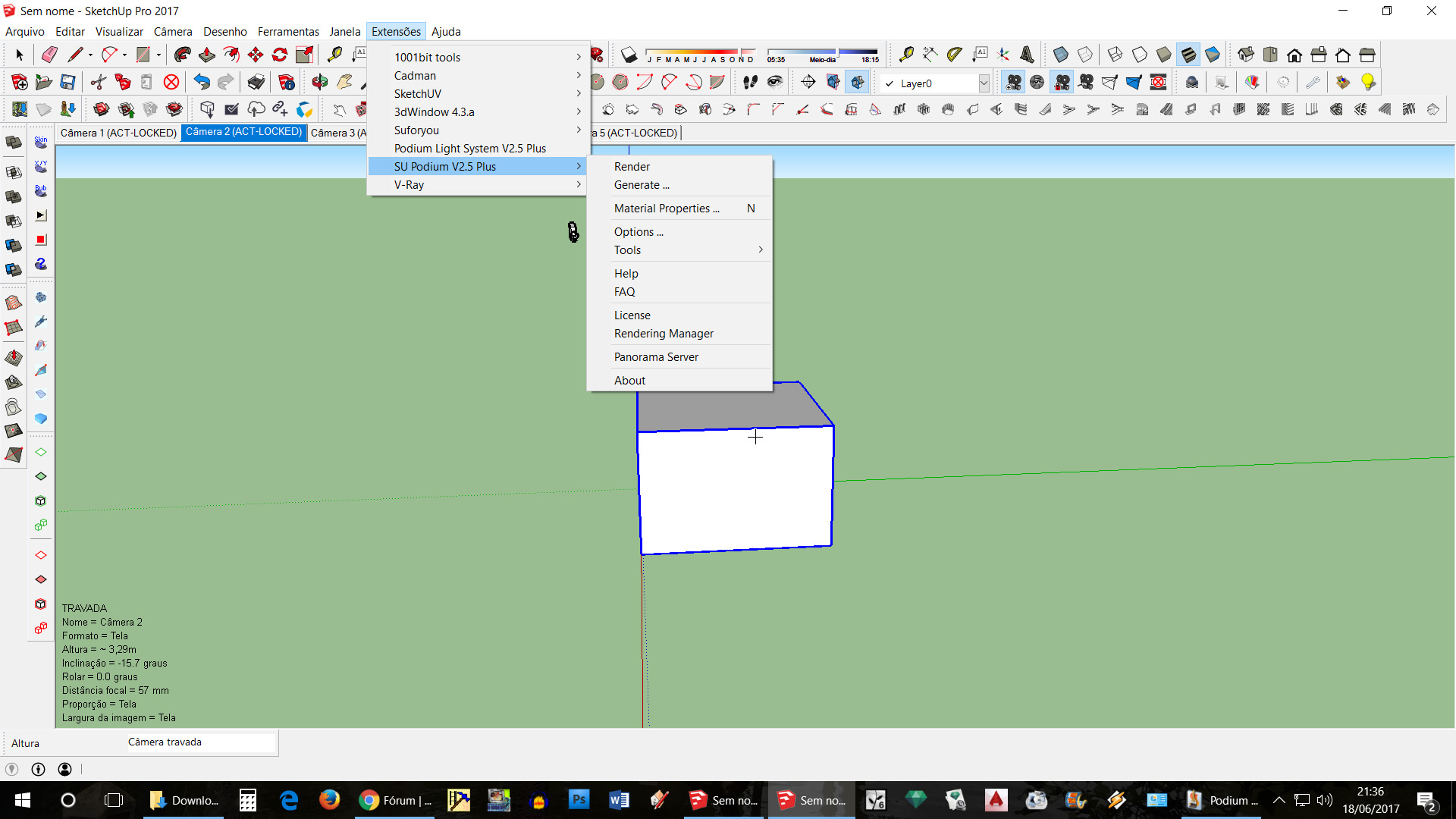

      BOA NOITE.
      OBRIGADO PELAS INFORMAÇÕES PASSADAS.
      SÓ FICOU UMA DÚVIDA SOBRE:
      Render all scenes – Quando você escolher o Render all Scenes do menu do Podium, clique em Render e ele irá renderizar todas as cenas criadas pelo Sketchup. O Podium só renderiza as cenas com uma câmera view.
      NO MEU PODIUM NÃO APARECE  “menu do Podium” .
      DESDE JÁ FICO GRATO POR MAIS INFORMAÇÕES
