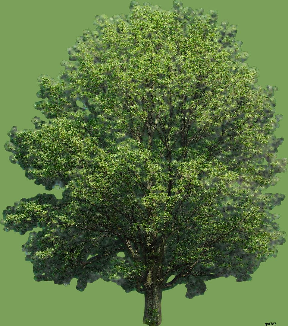

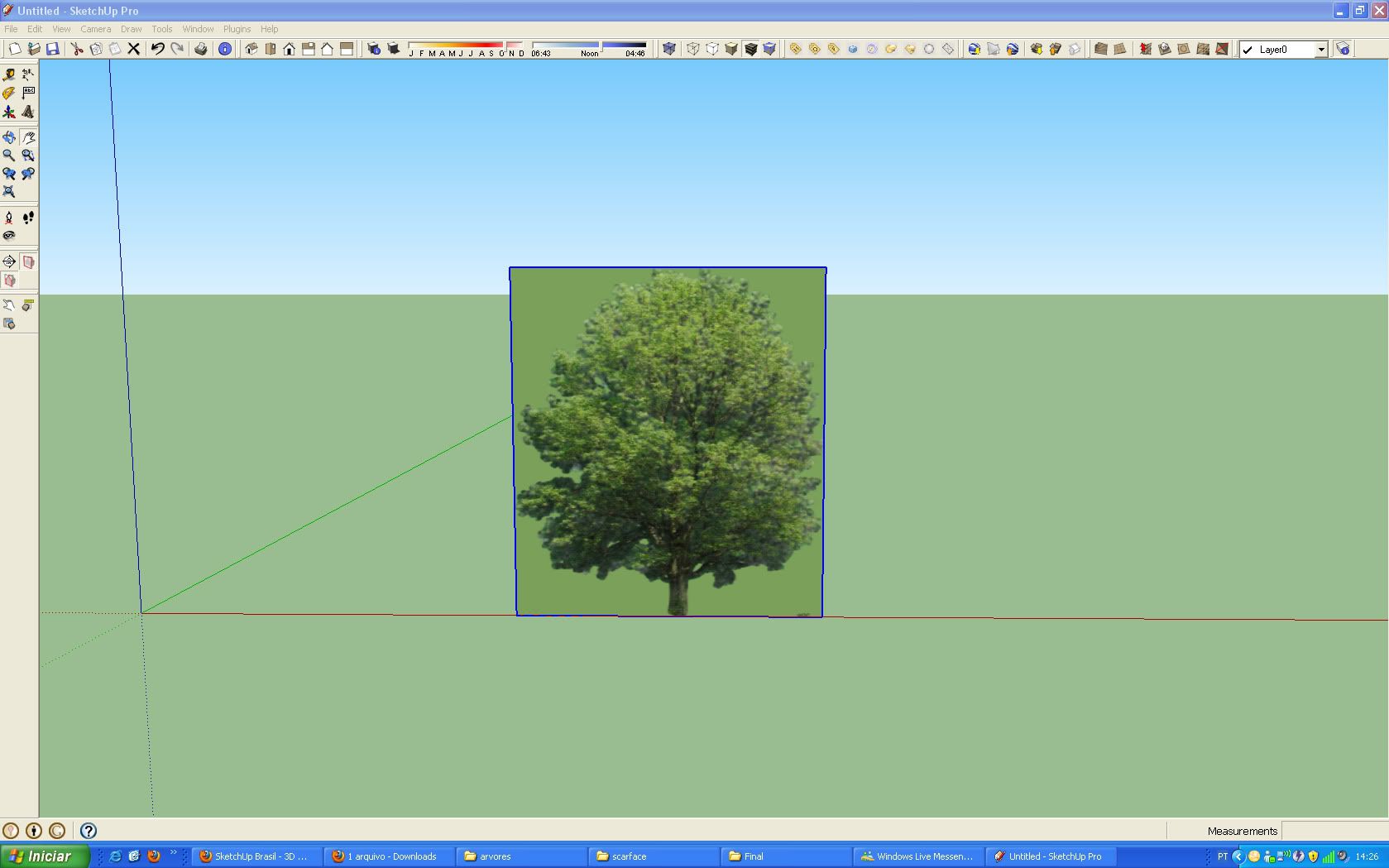

      Essas são as imagen que usarei nesse tutorial:
      a primeira coia a se fazer claro, é importar a figura para o su. Você pode importar eplo file , import etc etc, ou eu como sou preguiçoso prefiro arrastar a figura pra dentro do su. Quando importar pelo menu do su devemos importar como imagem.
      Depois de importado, precisamos transformar ela numa textura para ser editada no vray. Pq nao importamso como textura? para nao ter que associar a nada, e dessa forma que estamso fazendo teremos uma textura grupo. Bem, veremos. Depois de importar, exploda a imagem e agrupe de novo. Caso seja vray 1.5 a textura da sua imagem ja estara no editor de materiais, caso seja o 1.0 faça aquele procedimento de botão direito vray linked material e tal.

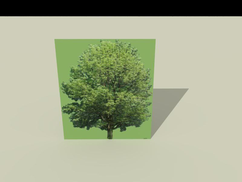

      Se renderizarmos agora sem configurar nada teremos isso :
      ps.: estou usando o plano infinito do vray( só detalhe)

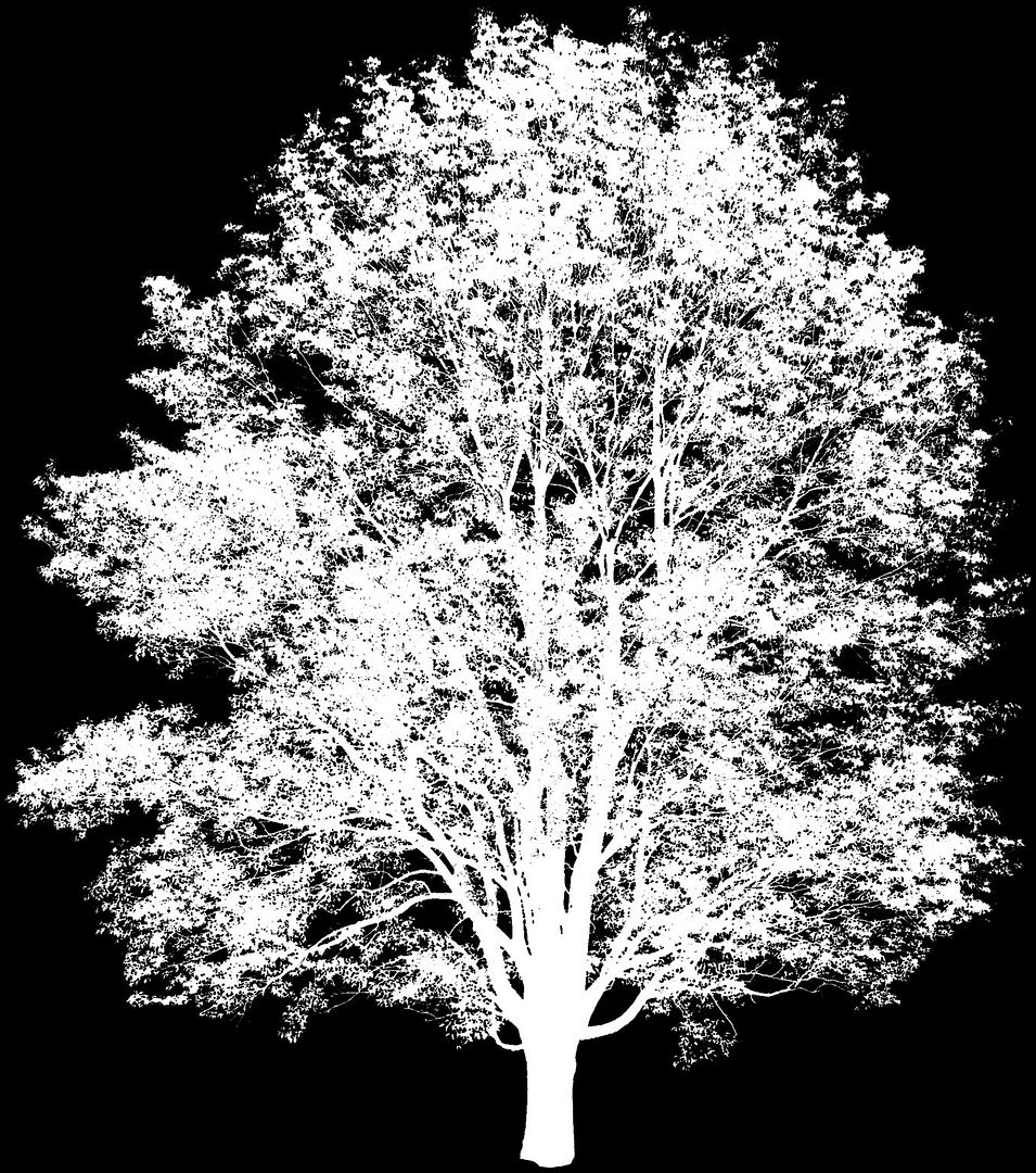

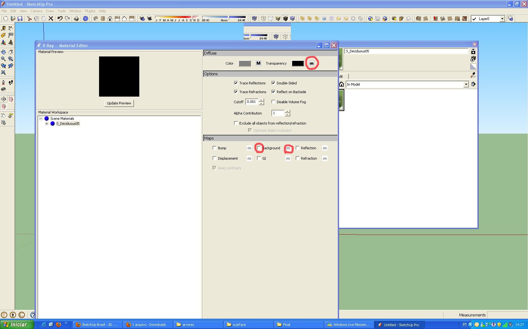

      Bem, agora vamos configurar. Para configurarmos precisamos de um mapa de opacidade. Aquele que coloquei la em cima em preto e branco. Bem, parece com um mapa de bump mas é bem diferente, para se ter uma boa imagem final é bom termos um mapa de opacidade bem feito e bem estudado. O vray encara o mapa da seguinte forma : o que é preto é opaco, o que é branco é transparente.

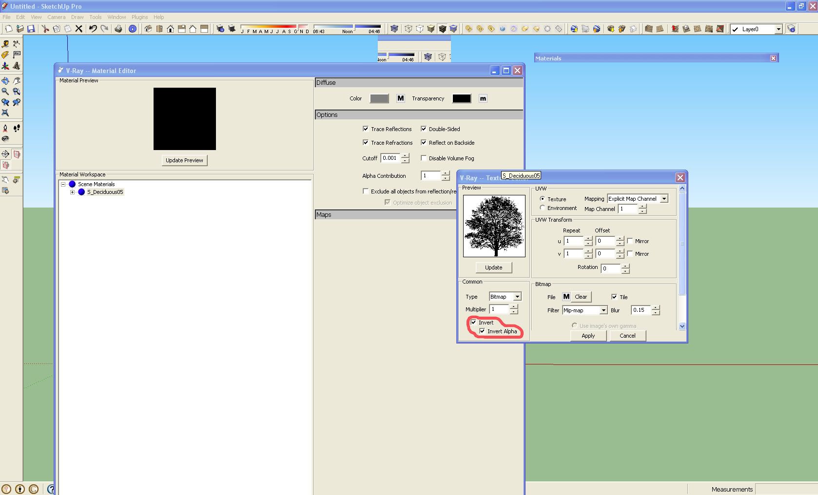

      Configurando:
      Devemos adicionar o nosso mapa de forma igual a dois slots do vray, o background e transparency do difuse. As configurações são as mesmas.
      As configs :
      Escolhemos a opção bitmap em common e depois carregar nosso mapa de opacidade apertando o “m” ao lado do clear.
      Depois de carregado apertemos o preview, bem, la eremos o mapa que carregamos, no caso esse que postei aqui, mas reparem que a arvore esta em branco e o fundo em preto. Bem, de qualquer forma, se aplicarmos desse jeito tanto no backgorund quanto no transparency teremos esse resultado :

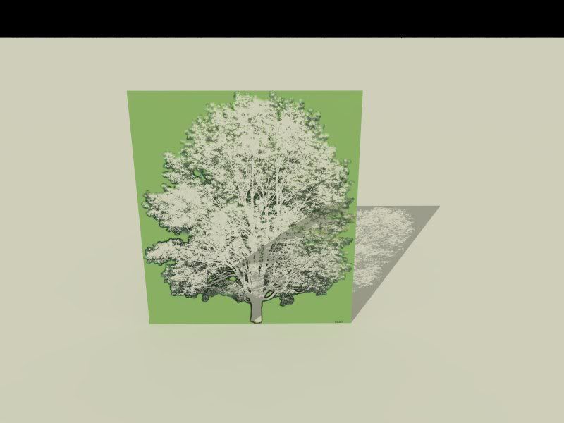

      oops ..
      hehe, bem para resolver isso.. tanto a imagem quanto a sombra , devemos marcar o invert e invert alpha tanto no background quanto no transparency, nas configurações do seu mapa.

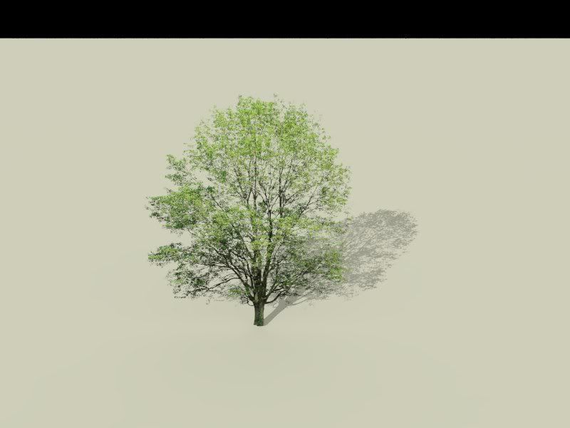

      OK ,, dando tudo certo , renderizando novamente, teremos isso :
      VLW!!!
