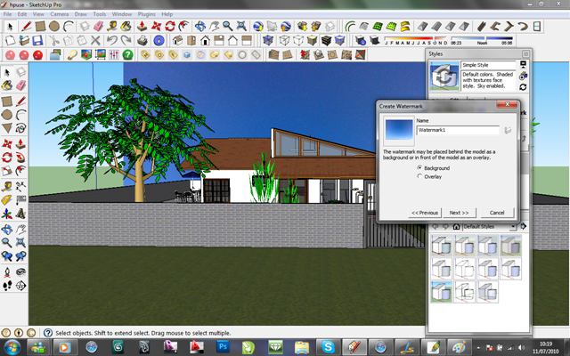

      Clique na opção “Background” para jogar a imagem para o plano de fundo, depois em “Next” duas vezes.

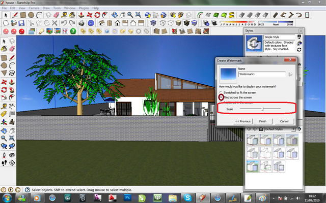

      Selecione a opção “Tilled Across teh Screen” e vá ajustando a escala até que a imagem cobra o fundo de maneira uniforme, uma dica é sempre escolher as imagens com a maior qualidade possível, para que ela não fique com a forma de pixel, toda reconfigurada.

      Após editar seu selo (geralmente uso o Photoshop), você vai buscar ele pelos mesmos passos anteriores, porém na hora de escolher como “Background”, escolha a opção “Overlay” ignorando o próximo passo, depois selecione a posição em que você quer que seu selo esteja (Eu uso o canto inferior direito) e ajuste a escala de dele.
