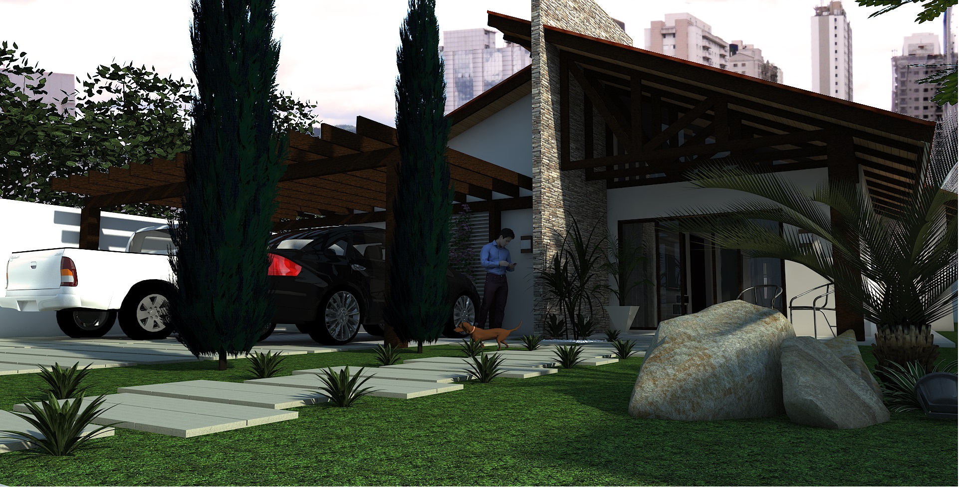

      Boa tarde, gostaria de opiniões da fachada dessa residência.
      Sugestões e críticas serão bem vindas.
      Configurações utilizadas:
      Color Mapping – Reinhard
      GI – Irradiance Map e Light Cache
      FACHADA 001
      Essa imagem foi para teste, o Displacement da grama não deu certo nessa imagem, não tinha criado um componente.
      Fora isso, acho que não falhou nada
      Abraço
    • #120491
      Já que o pessoal tá com medo de criticar o trabalho dos colegas, vamos lá… hehehe
      Sobre a grama, pq não usa proxy? Pesa menos que Displacement no render e, se bem aplicado, da um resultado muito melhor!
      As árvores ao fundo não estão legais, as folhas estão flutuando;
      A textura das partes de madeiras está com o mapeamento correto, mas não curti a qualidade dessa textura;
      O mapeamento da pedras não está certo, instala o plugin <span style=”text-decoration: underline;”>FredoTools</span>, pra usar a ferramenta Thrupaint para mapear corretamente texturas em formas orgânicas;
      Esse bloco de caminhonete não tá muito legal, algumas partes não estão bem modeladas. Faltaram algumas texturas nos materiais dos carros, como dos pneus e das lanternas;
      Acho q se afasta mais a câmera vai ficar melhor;
      Pra finalizar, vc fez alguma pós? Da pra dar um bom up na imagem!

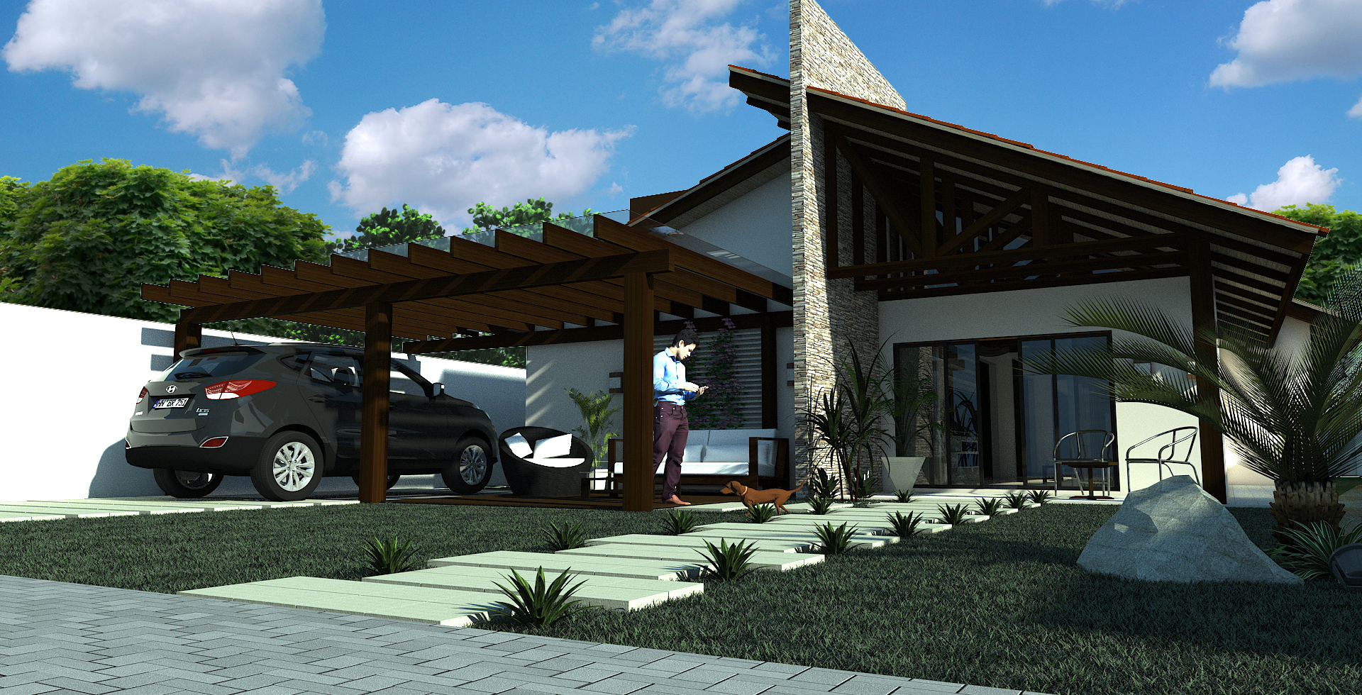

      Cara, muito obrigado pelas dicas e criticas.
      RESIDÊNCIA0_FINAL 03
      Tentei melhorar um pouco, ainda falta dar uma conferida na madeira do pergolado e na pedra, mas enfim, pq aparece o contorno claro no pergolado?
      Quando fiz a renderização salvei em PNG pra conseguir inserir fundo no Photoshop.
      Trabalhei com a grama em Proxy e foi muito, mas muito mais leve pra renderizar.
      No mais, consegui dar uma melhorada?
      Valeu!
    • #120639
      Opa! A grama ficou show!
      Esse carro tá bem melhor, só daria uma escurecida no pneu e colocaria uma textura mais realista no material lanterna traseira.
      Essa nova pedra está bem facetada.
      Subiria a câmera para a altura de uma pessoa.
      Achei que tirou muito a saturação da imagem na pós, e além disso a saturação da cena está diferente da do bg.
      As bordas estão muito serrilhadas… da uma olhada nesse tópico:
      https://sketchupbrasil.com/grupos/grupos/v-ray/forum/topic/render-com-imagem-desconfigurada/
      Sobre o contorno claro, é do bg usado na renderização, seria meio que um reflexo do bg no material… o melhor é usar um bg no render igual ou parecido com o da pós, mas acho que melhora se diminuir um pouco o Saturation e o Contrast base no Indirect illumination. Por fim, se ainda não resolver, da pra corrigir na pós, apagando com cuidado.
