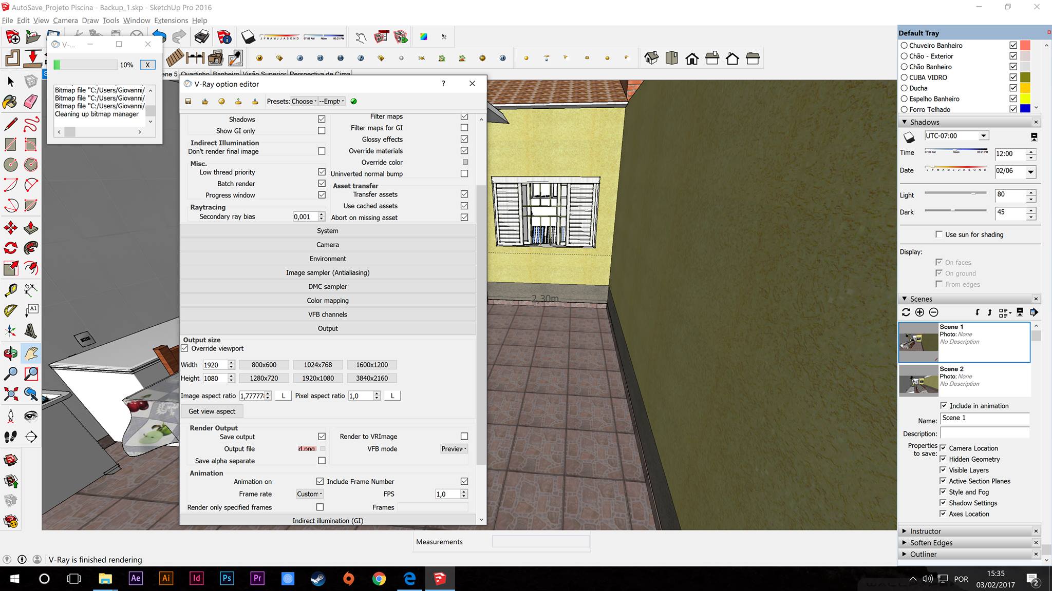

      Estou com um problema com o Batch Render e gostaria de saber se alguém pode me ajudar.
      Faz uns dias que estava usando o BR normalmente, porém hoje ele simplesmente não funciona mais.

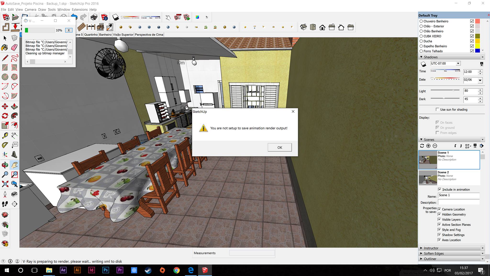

      Quando tento renderizar, ele aparece a mensagem de erro abaixo.
      Alguém pode me ajudar com isso?

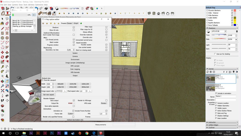

      Acredito que todas as opções estão devidamente checadas…
      Desde já obrigado.
      [Atualização]: acaba de ficar mais estranho ainda.
      Quando tento renderizar de forma normal (sem o batch render, e sem nenhuma de suas opções ligadas), ele vai renderizando as cenas em sequência (como se o batch render estivesse ligado), mas ao renderizar uma cena e partir pra outra, ele não salva a cena renderizada em lugar algum (lógico, não tem nenhum lugar configurado pra ele salvar pois a opção de output no batch render está desligada).

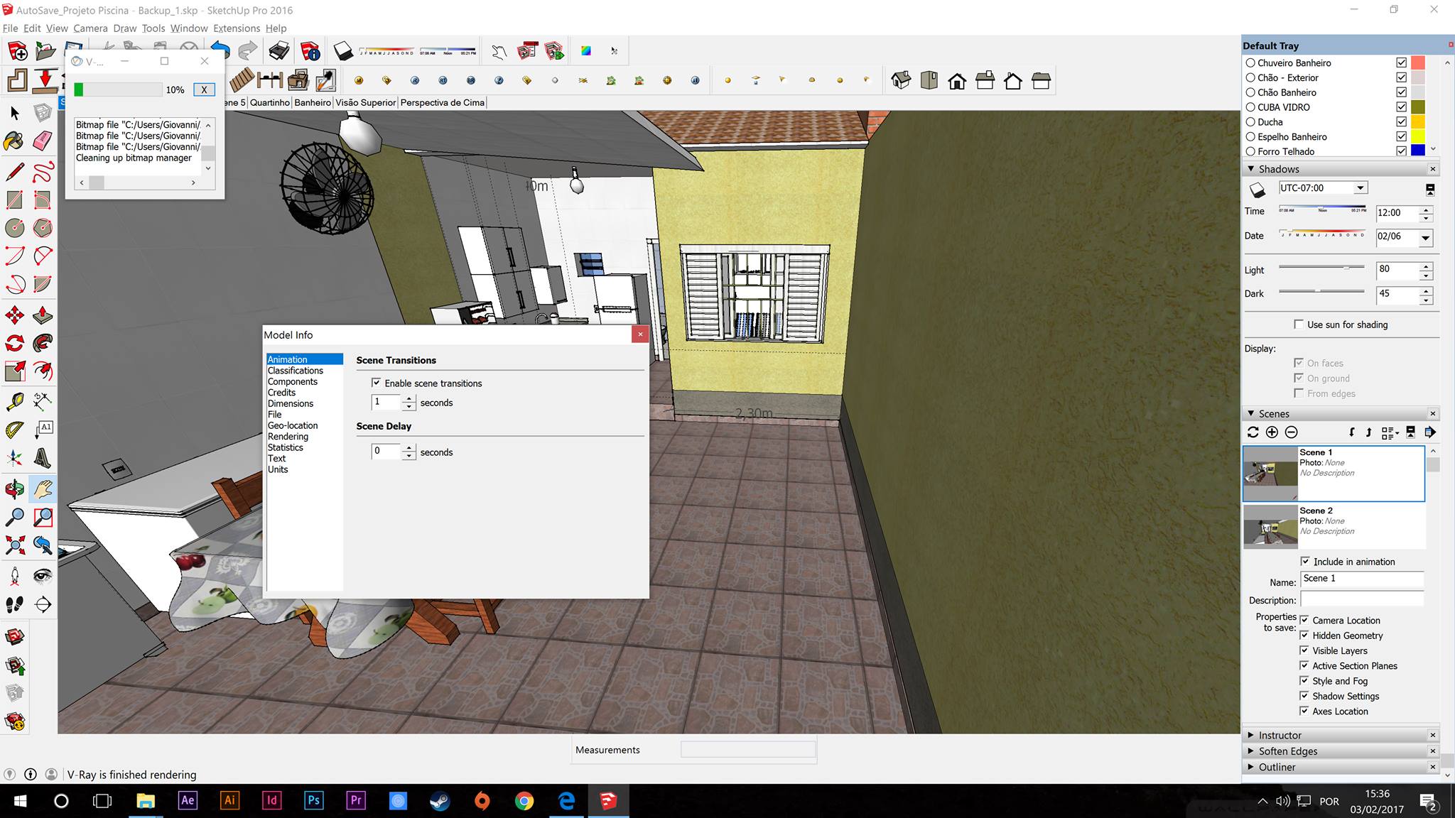

      • Antes de mais nada, limpe e verifique os erros em Janela>Informações do modelo>Estatísticas e clique em Eliminar os não usados e depois em Corrigir problemas e feche essa janela;
