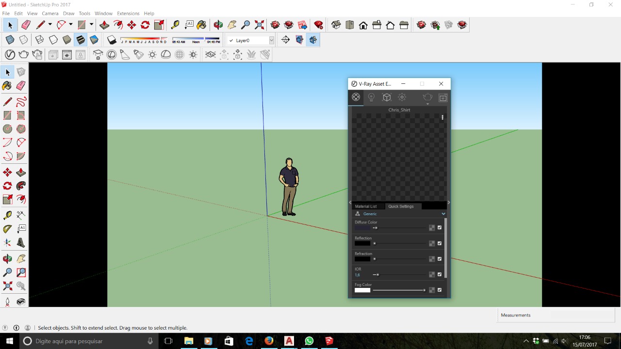

      Boa tarde, amigos!
      Gostaria de saber se alguém teria alguma solução para o seguinte problema que estou tendo com o SU 2017/Vray: quando abro meu SketchUp, a tela de trabalho está normal. Contudo, quando aciono o Vray, ele cria duas bordas pretas na lateral da área de trabalho e mesmo que eu retorne a ela, fechando o Vray, ela fica assim.
      Alguém já teve problema semelhante e sabe como resolver? Ressalvo que meu SU é o 2017 e o Vray é o 3.4.
      Agradeço, desde já, quem puder me ajudar.

      Boa tarde Pessoal,
      Desde a última semana, modifiquei o meu sketchup para o 2017 e Vray para 3.4 e agora toda fez que faço alguma modificação em alguma iluminação, incluo uma ou faço um render, aparece essas sombras/marcas nas laterais na tela que limita o campo de visão, e apenas a imagem entre as sombras/marcas é que o Vray rendereiza. Não sei o que é, porque em versões anteriores nunca apareceu. Alguém pode me ajudar?

      Abra o Asset Editor e desabilite a opção Settings > Render Output > Safe frame.
      O safe frame não é um problema e sim uma funcionalidade que lhe mostra o que será renderizado e o que não será. Mesmo que você tenha um monitor 16:9 – widescreen, você pode renderizar uma imagem quadrada, por exemplo.

        Muito obrigado pela resposta e pela dica, Meireles! Farei o procedimento. Obrigado!

      @meireles… era isso mesmo!!
