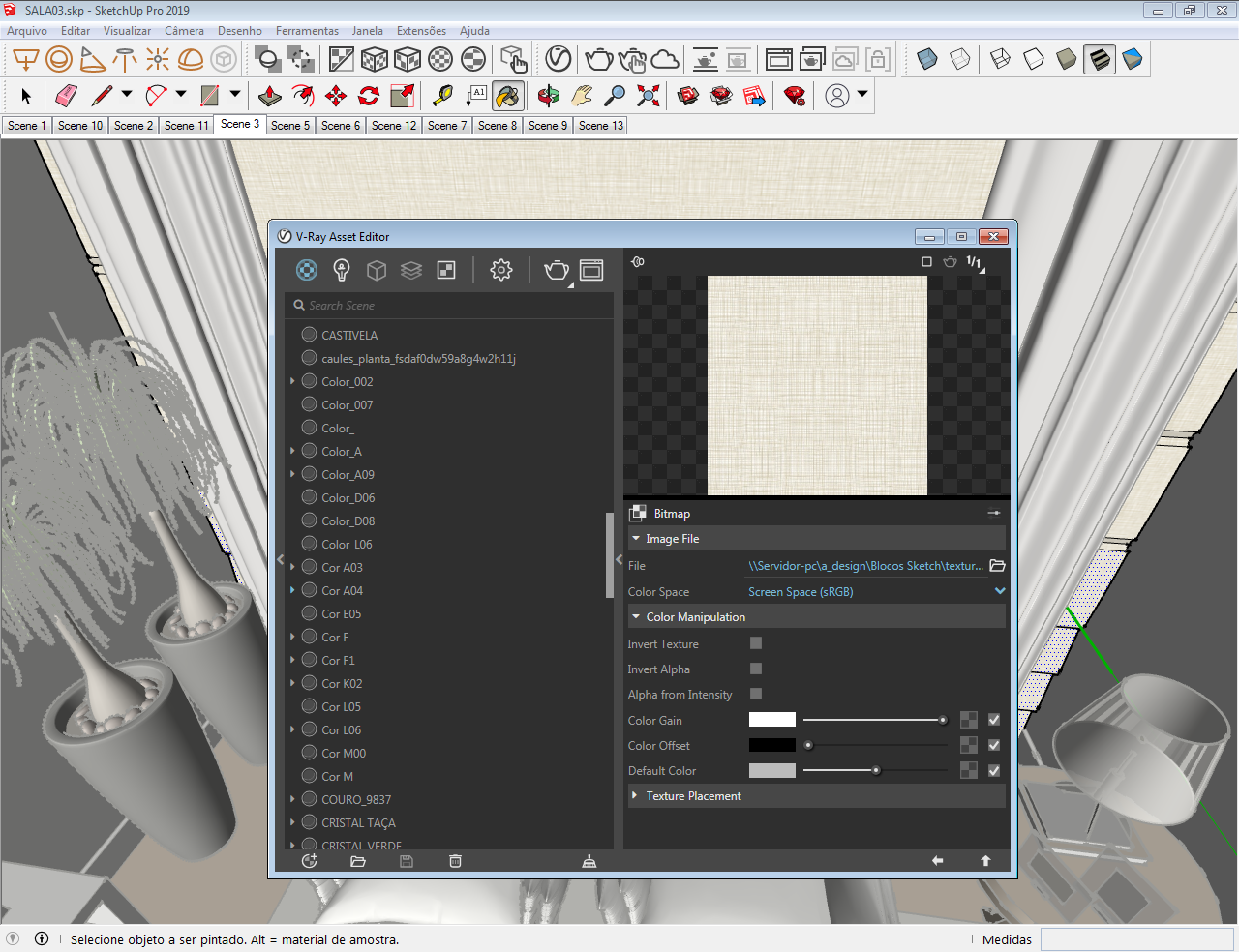

      Eu não tenho ainda um programa pra editar imagens. Geralmente o que eu preciso alterar é um pouco a tonalidade pra mais claro ou escuro ou colocar a imagem em preto e branco, mas não estou conseguindo fazer dessa segunda forma que sugeriu… 🙁
    • #205980
      Késia Flores
      Nesse momento estou tentando editar uma cortina que esta areia pra branco e não dá certo! Não sei onde alterar nas configurações…
    • #206004
      @kesiaflores, as alterações que vc fizer no mapa do diffuse não serão exibidas na viewport do SketchUp, só irão aparecer no render.
      Nesse caso, para as alterações de cores que vc quer fazer, é melhor utilizar o mapa Color Corretion, então altere o Bitmap para Color Corretion e selecione a textura em Color/Input.
