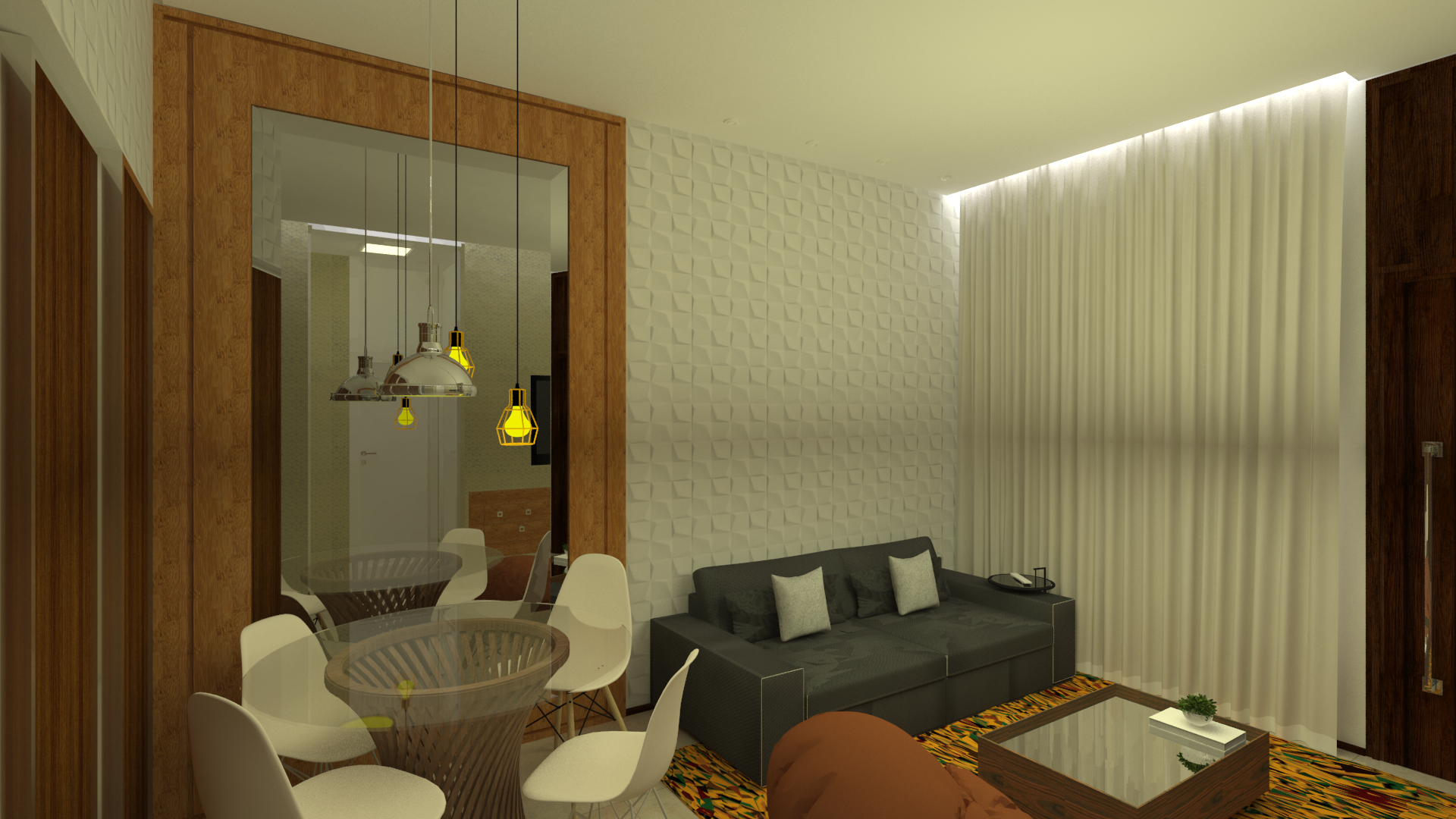

      Fala galera, segue anexo imagem de uma decoração de interiores.
      Gostaria de saber se alguém tem alguma dica e crítica construtiva pra melhorar esse render cru ae, a pós nao fiz pois estou sem photoshop e também aprendendo sobre isso ainda.
      De antemão, tentei colocar um twosided nas lampadas, coloquei emissive na back e vidro na front, mas não deu um efeito de transparência que eu queria. O espelho não aparece muito o bisotado, não sei se é o material ou a modelagem. O tapete como tem muitas geometrias não tem textura que fique certa nele, se alguém souber onde baixar texturas bacanas pra esses casos ou tapetes prontos, agradeço. E a lens flare que não consigo colocar pelo sketchup.
      Vlw galera, um bom final de semana pra nósSala de Estar.0000

      Acho que não é necessário utilizar 2sided em uma lâmpada, acho que só o emissive já é o suficiente, pois como ela é muito mais clara que o resto do ambiente, não vai aparecer reflexo nenhum nela. Se vc quer q ela fique transparente, coloque somente o material de vidro e modele a resistência e coloque o emissive nela. Acho que é mais fácil colocar isso na pós…
      Quanto ao espelho, vc colocou um plano com material espelhado no fundo e o vidro bisotado modelado na frente?
      O vidro dessa mesa redonda parece estar sem refração.
      Com relação ao tapete, neste caso pesquise sobre textura projetada, acho que isso resolve seu problema.
      Para o caso do mapeamento das texturas das almofadas e do sofá, o mais indicado é utilizar um desses plugins: SketchUV ou ThruPaint (Fredo Tools).

      Fala @danielreple , vlw as dicas. Então, modelei uma forma com bisotado e apliquei material de espelho nele.
      Qual valor de refração legal pra esse vidro? Ou só testando mesmo?
      E sobre a lens flare, sabe como fazer?
      Vlw as demais dicas, vou estudar por aqui, hehe,

      @DiegoChagasMachado assino em baixo do que o Daniel falou, sobre o ThruPaint sem ele não se faz quase nada em formas orgânicas tampos de vidros procura usar uma borda que simule um blindex ou um vidro clear se for o caso, ficará bem melhor.
      Lens flare usar o Red Giant Knoll Light Factory plugin para o Photoshop te ajuda em qualquer tipo de brilho desde lâmpadas, faróis de carros a efeitos de sol na lente da máquina fotográfica. usei nesta imagem por exemplo. fárois
      Existem blocos bem melhores para sofá da uma olhada em http://3dmodel.vn/
      Essa madeira do espelho ai esta repetitiva demais, usa uma com maior definição e que represente uma faixa maior de madeira, além de que esta está bem próxima a uma fonte de luz um mapa de bump e de reflexão vai ajudar bastante a deixar mais realista. não entendi ao certo se é madeira bruta ou mdf, acerta o tom no photoshop se for madeira bruta segue ai uma que eu usaria

      Uma pergunta existe bisote para espelhos com essa largura toda ? eu sempre pensei que atingisse máximo de 3 cm para vidro de 6mm.

      O bisotado vc aplica um material de vidro e no fundo coloque um plano com o material de espelho, cada parte em um grupo diferente, para evitar problemas na renderização. Oq queremos aqui é simular o mundo real, por isso observe como é o objeto e os materiais dele e tente reproduzi-lo ao máximo na maquete eletrônica. Não precisar inventar nada, basta copiar a realidade!
      A refração do vidro e da água são geralmente bem parecidos e é a que vem por padrão quando vc aplica a camada “refraction”, se quiser não precisa alterar nada.
      Ainda não mexi com o lens flare do vray, aplico no PS como o fabioid sugeriu, mas de outra forma, nunca usei esse plugin que ele falou.

      Para fazer bordas arredondadas, da uma olhada no plugin roundcorner.

      Uma outra coisa que me deixa P*** hsauhasu, é aquela linha de sombra que o rectangle light cria nos objetos próximos. Como tirar isso?

      Quanto à sombra, vc colocou a reclight no meio da sala? Não colocou no teto? Como falei no comentário anterior, vc deve simular o mundo real, não existe uma fonte de luz que surge do nada.

      Beleza, é que as vezes jogo a rectangle light la em cima, estourada e ainda fica mal iluminada mais em baixo. :[
