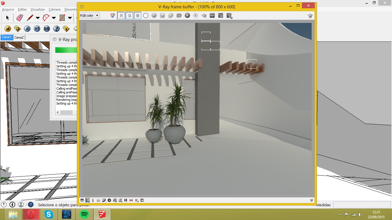

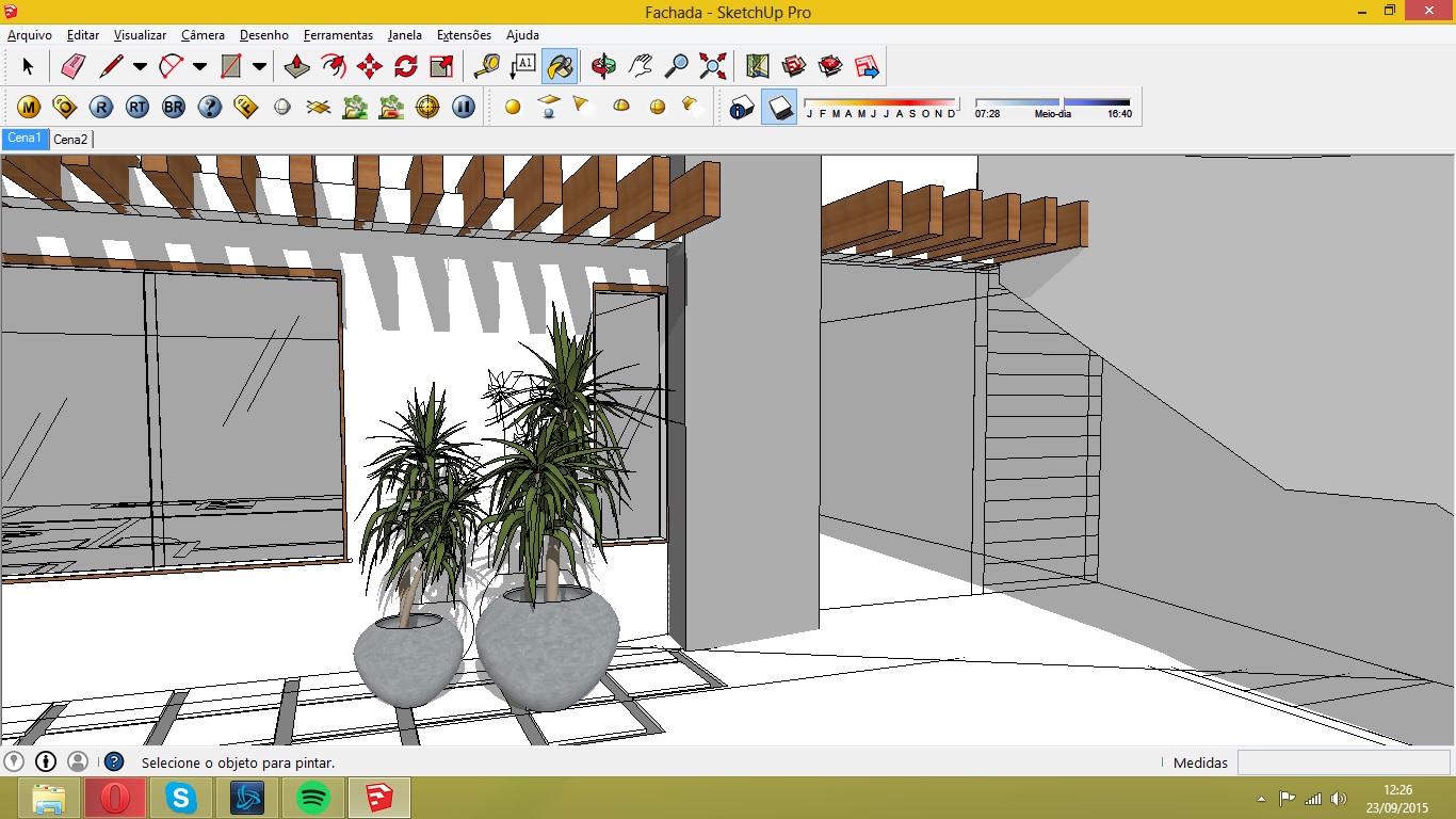

      Olá, amigos!
      Então, estou com um problema com o V-ray 2.00.25 para Sketchup 2015 que instalei essa semana.
      O problema é o seguinte:
      Eu configuro o material (ou importo ele para o projeto) e aí o material na visualização na área de trabalho do Sketchup fica cinza como se eu não tivesse setado um bitmap, porém, na hora de renderizar tinha ficado tudo certo.
      1
      ~~MAS,
      Depois eu fechei o arquivo e fechei ele. Quando reabri, fui renderizar novamente, até no render ficou cinza, sem o bitmap.
      E toda vez que eu fechar o projeto eu ter que reconfiguar os materiais.. Não dá né 🙁
      1
      E eu já testei outro materiais.. Tudo igual.
      Será que alguém já teve algum problema parecido?

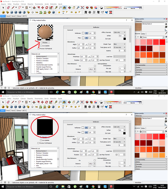

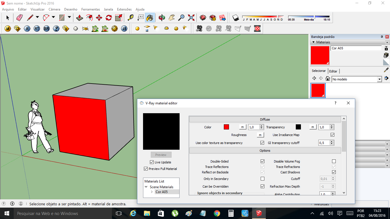

      Luis Henrique
      Olá, boa tarde. Estou com o mesmo problema do Lucas la em cima.
      a pré-visualização do editor de materiais não funciona.
      Baixei o Sketch Up 2016, e instalei o v-ray 2.0.
      Ao abrir um projeto que já estava em andamento.Não conseguia editar os materiais, pois aquela bolinha de pré visualização do material aplicado não aparecia. Ela de início aparece, mas ao clicar em preview, a janelinha fica preta, impossível de verificar as modificações nos materiais.
      já tentei até criar um novo arquivo…. sem colocar material algum, apenas a cor, e ele não aparece nada. fica preta a tela.
      ajuda
      ajuda 3Alguém consegue me ajudar?
    • #121995
      Allan Rodrigues
      Clica com o botão direito em cima da caixa de preview, vão aparecer duas opções:
      • load preview render
      • cancel preview render
      clique na primeira e escolha o arquivo xml MaterialPreviewScene. pronto é so atualizar o preview.
    • #121997
      Luis Henrique
      Muito Obrigado @allandesigner. Consegui resolver!
      Valeu brother!
