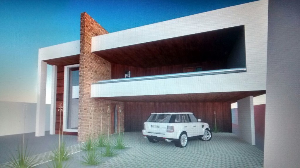

      Bom dia, não estou conseguindo ativar a sombra do sol, no sket ele aparece e qndo começa a renderizar tbm mais qndo termina o render ele não fica, alguém pode me dar um dica como resolver isso.f3905ce2-2879-4a59-8b24-514fed7eb8bd140ba272-4555-4025-ac55-49293450b55f
