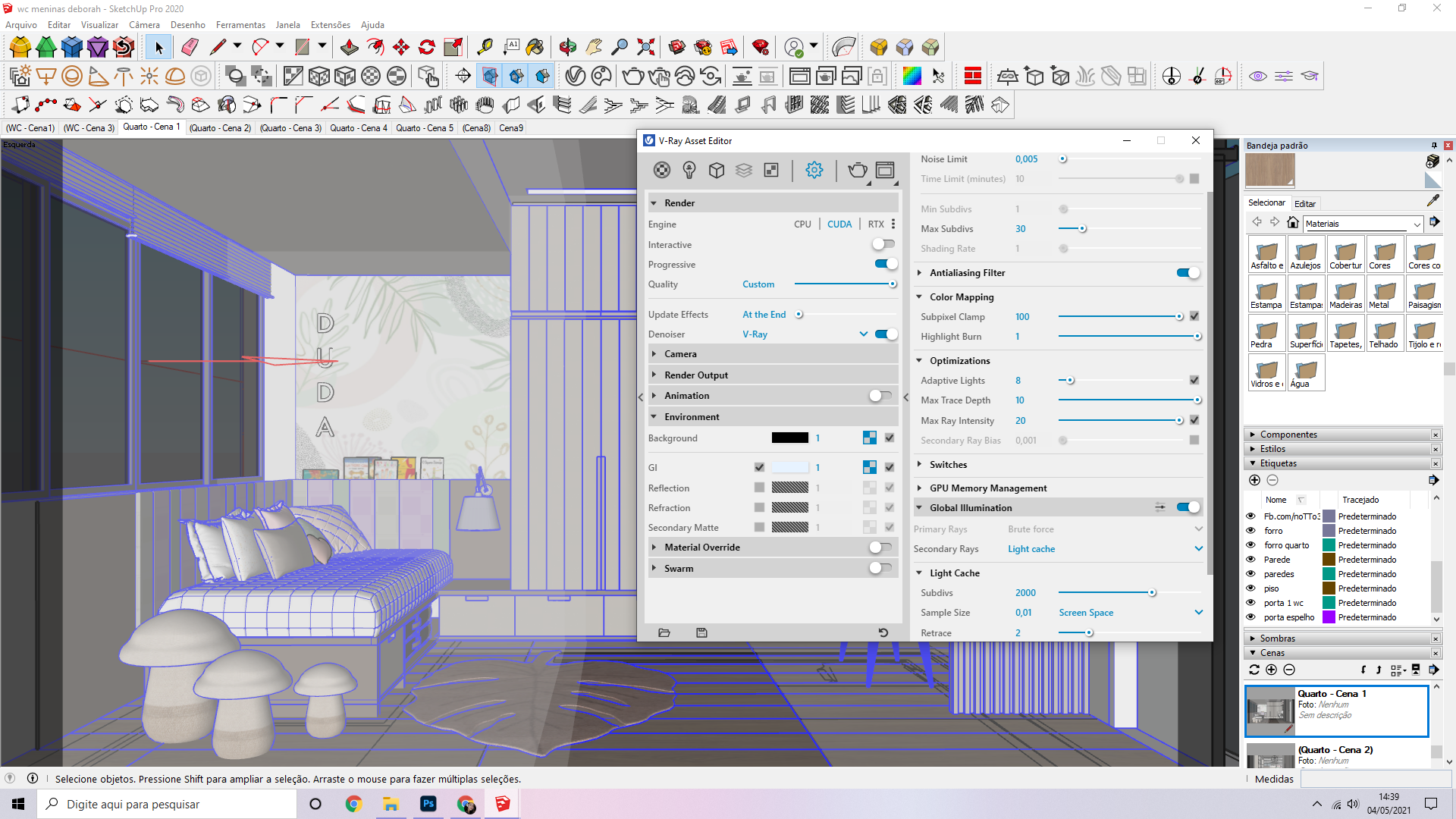

Oi @gferrazsims!
Tem algum material com emissive no material? Se tiver e estiver com os valores muito altos, pode ser isso.
Pode ser tb algo relacionado a alguma luz que vc posicionou atrás da câmera, pois notei que esses pontinhos estão pegando só uma faixa da sua imagem, talvez até um HDRI com baixa resolução… verifica essas coisa, desligando ou substituindo-as.
