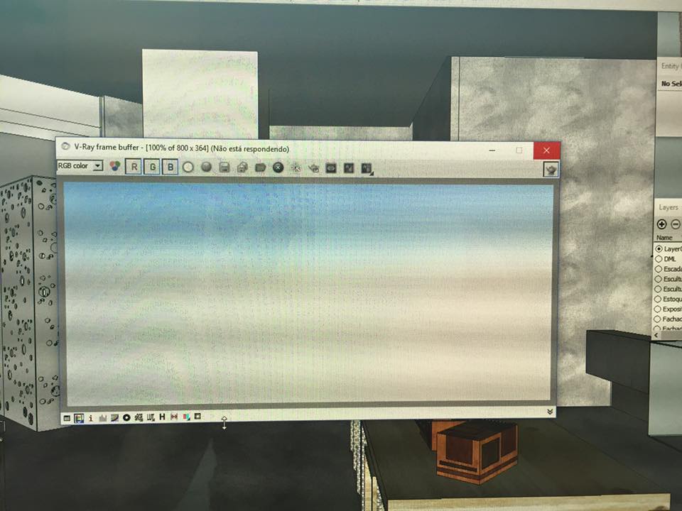

      Estou com o mesmo problema, só que uso Vray 2.0 + Skt 2014. Tento renderizar e aparece a tela abaixo.
      Já limpei a pasta Temp, já Explodi tudo, já salvei com outro nomeRender e nada resolve. Alguém tem mais alguma ideia do que fazer?
      Desde já agradeço imensamente!
    • #117631
      @dianamagalhaes, ao invés de salvar o arquivo com outro nome, já tentou selecionar toda a modelagem, copiar (ctrl+c) e abrir um projeto novo e colar (Ctrl + v)?
      Outra coisa, sua câmera está selecionada como perspectiva? Se não estiver, coloque e faça o teste! Pela imagem q vc postou, parece q está certo, mas confere aí.
      Pra finalizar, tenta resetar as configurações do vray, clicando em “Load Defaults” no options do vray.
