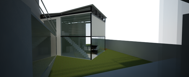

      Olá. Sou novo aki e no vray.
      Gostaria de saber o porque do meu render estar ficando desta forma. Este é o resultado do visopt default do meu vray (1.49.01).

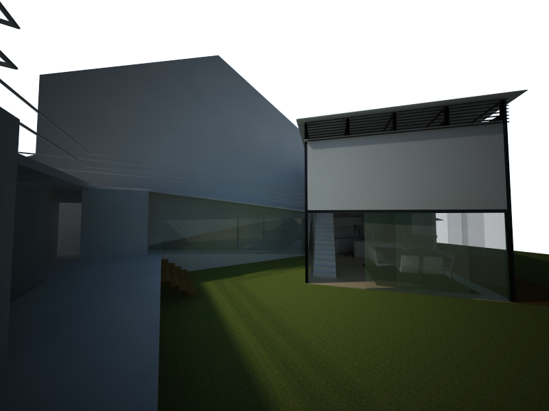

      Eu baixei alguns visopt, mas achei que a luz esta muito fraca, como eu aumentaria a intensidade desta luz? Ela parece muito como um amanhecer:

      Victor Murillo
      Olá, Cara primeiramente eu não te aconselharia a usar .visopt de terceiros não, acho que pra cada cena tem uma configuração, para cada alteração tem uma valor… Então pense bem antes de usar um visopt de terceiro em…
      E Segunda, a sua dúvidapode ser alterada no Enviroument (Almentando o valor do GI) e também no Texsun, que fica no M do Global ilumination, se não me engano… Vai ter intensity lá, que vai ser a intensidade do sol…
      No mais, um forte abraço, e feliz ano novo.
