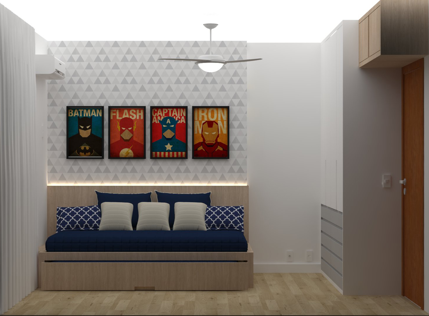

      Estou com problemas de iluminação na minha cena, pra falar a verdade eu não manjo nada de iluminação, vi algumas videos aulas e tentei reproduzir, usei a rectangular light porém ela fica estourada, ela até clareia o local porém fica visível sendo que eu marquei a opção de invisibilidade, além disso vocês tem dica de como melhorar a iluminação e deixar mais realista? Eu queria que entrasse luz natural porém só na modelagem do Sketchup que a luz do sol entra, quando renderizo some. Enfim desde já agradeço.

      Não consigo ver as imagens.
    • #76811

      No Ligth Editor marque a opção Invisible (invisível)e desmarque a opção Double Sided (para os dois lados), acho que resolve, testa ai.

      Cara o lado branco do rec light tem que estar para baixo, veja se isso resolve.

      No options do vray, como está o mapa do “GI Color” no “Environment”?

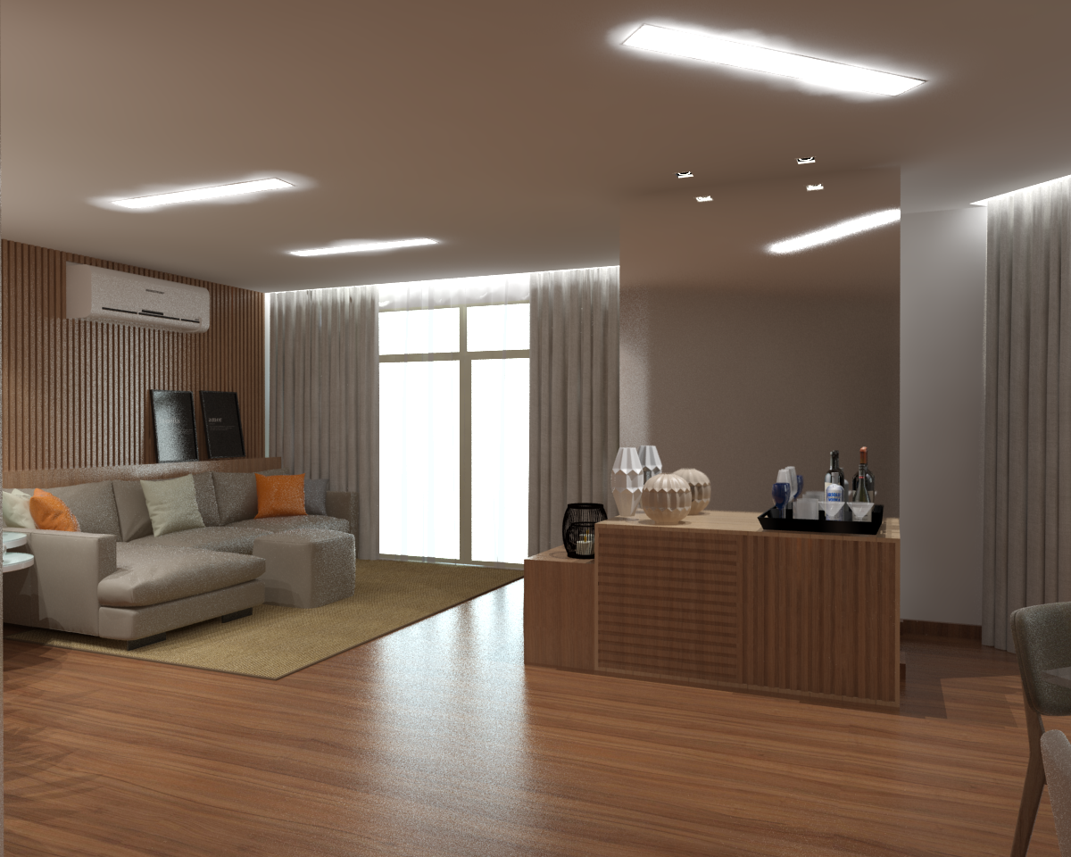

      Boa noite. É exatamente o que o Arthur falou, valeu pelas dicas, segue o resultado e com algumas modificações no photoshop para críticas.

      A iluminação ficou muito boa!
      Tem que arrumar alguns detalhes na modelagem
      – O arco está muito segmentado, tem que colocar mais lados para ficar arredondado;
      – a cortina está dobrada em baixo mas não está encostada no chão;
      – faltou um rodapé;
      – o material do cortineiro está estranho;
      – o BG é de baixa qualidade.

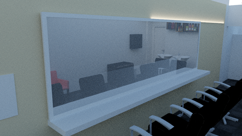

      Boa tarde, sou nova por aqui,estou com problemas na rec light que coloco no meu ambiente, ja nao é a primeira vez que isso acontece, ela mesmo invisivel acaba aparecendo, abaixo segue uma imagem ainda nao finalizada do render e as configurações da minha rec light, alguem conseguiria me ajudar a resolver este problema por favor

      Ola, eu também estou com o mesmo problema, porem realizei todos esses passos que vocês disseram, mais ainda assim meu arquivo esta aparecendo as rec lights, e estao pretas tbm, mesmo na configuração dela estando branca, alguem pode me ajudar??

      Pelas imagens, não parece que as Rec Lights estão aparecendo… na verdade oq está aparecendo é oq está acima das mesmas, ou seja, os buracos que vc fez para encaixa-las no teto.
      Veja se é isso mesmo, ou se não for, posta aqui mais detalhes de onde estão e como estão as Rec Lights.

      Ola pessoal, muito obrigada pelas dicas e ajudas, consegui resolver o problema, o que estava acontecendo… o rec light estava grudado no teto gerando uma sombra dando a intender que fosse uma sanca, então desgrudei elas do teto e resolveu, segue abaixo a imagem como ficou, aceito sugestões e criticas para a melhora da imagem

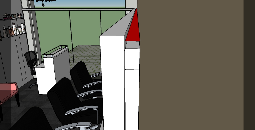

      No meu caso, fiz atrás da moldura do espelho para simular uma fita de led.
      Porem na hora de renderizar a iluminação aparece deslocada do espelho, sendo que a rectangle light está posicionada exatamente atrás do espelho, tendo o mesmo comprimento.
      Já apaguei e tentei refazer, mas nao adiantou.
      Alguem sabe oq pode ser?
      Coloquei a rectangle light em vermelho pra vocês identificarem.
    • #161373
      Sérgio André
      @liviaherken Acho que o problema está no arquivo do SketchUp, você pode ir em: janela>informação do modelo>estatísticas>limpar não usados, depois >corrigir problemas. Esses comandos irão limpar e corrigir os possíveis problemas que seu modelo pode ter, daí  vc tenta renderizar de novo.
