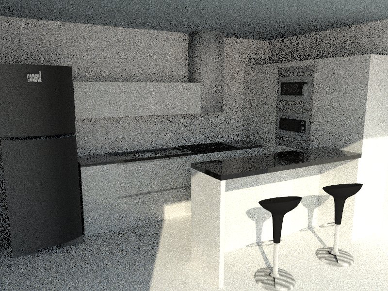

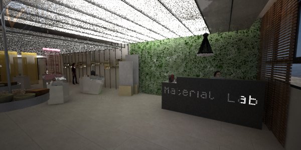

      Pessoal, não sei o que está acontecendo que está dando esse ruído todo.

      @paolacristiane, em Indirect Illumination vc mudou para Brute force no Primary bounces? Se sim, volte para Irradiance map e veja se resolve.
      Quando vc estiver fazendo algumas alterações nas configurações do render e acontecer algum problema que vc não souber oq é, antes de mais nada tente voltar para as configurações originais do render, clicando no botão Load Defaults, que fica no topo da janela Option Editor.

      @paolacristiane, vc por acaso está renderizando com o RT? Se estiver, aconselho renderizar com o render normal (R).

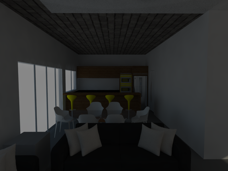

      Estou usando a versão 2.0. Aqui esta uma foto do que esta acontecendo :/ Este é um render que dei com qualidade média só para ver se a iluminação esta boarender-luz-estranha
    • #123263
      Além de todas as IES Light não funcionarem, mesmo com intensidade de 100000 :/

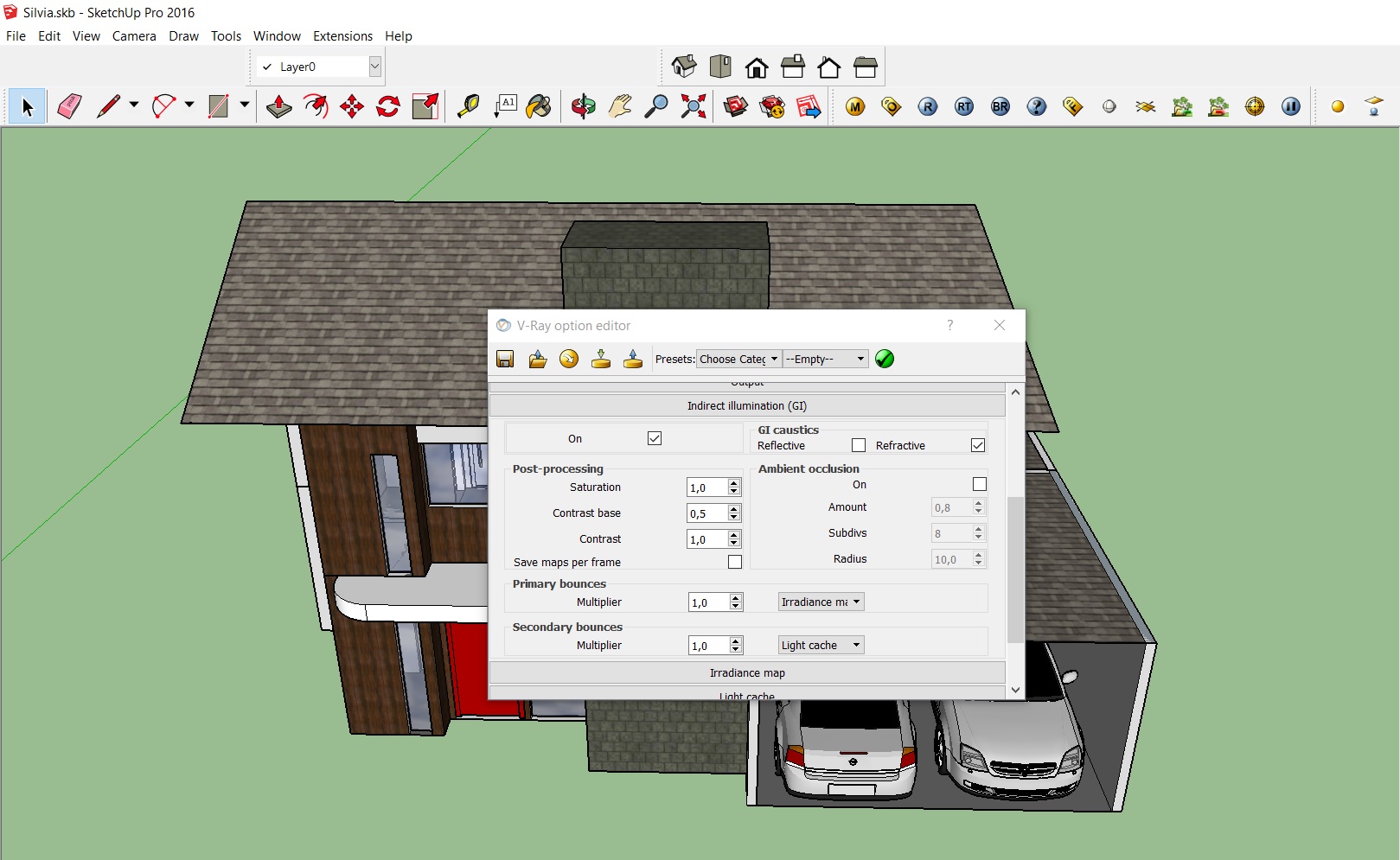

      @paolacristiane, posta uma imagem de como estão as configurações do Indirect Illumination. Quando vc clica em Load Defaults deveria ir para algumas configurações padrão, mas vai saber né….

      Paola Cristiane
      indirect

      , realmente o Indirect Illumination tá no padrão!
      Essa imagem que vc postou no início do tópico está parecendo muito uma imagem no modo RT (real time), vc não me respondeu se está renderizando com o R ou com o RT.

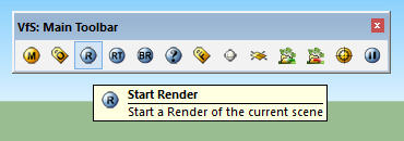

      Sobre o R e o RT, não me referi a ativação ou desativação no painel Options Editor do V-Ray, eu estou falando do botão mesmo, para um render comum, vc deve clicar no R, que deixei em destaque a seguir:
      r_render_vray

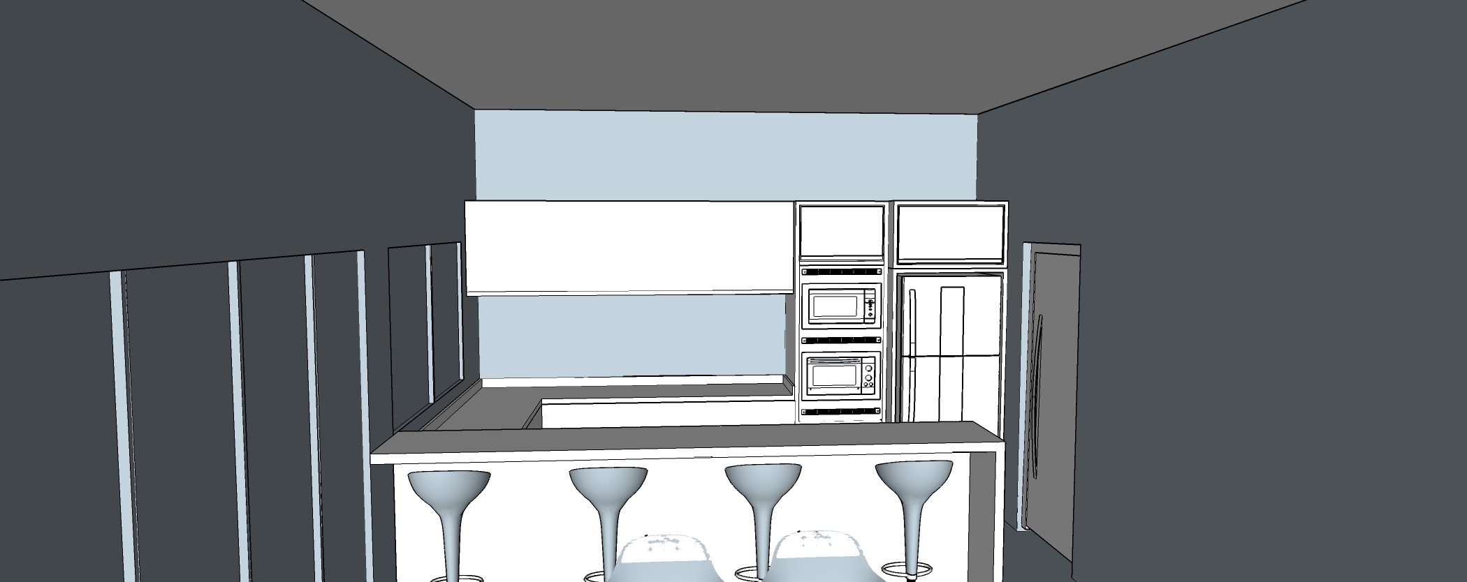

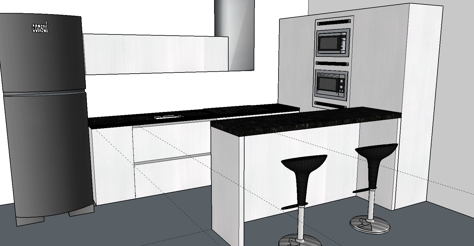

      seguinte, jamaaais jamais deixe suas faces assim pra renderizar, elas só causam problemas, suas cenas estão cheia dessas faces invertidas, aconselho dar uma estudada em modelagem primeiro, pra não causar erros na hora de renderizar.
      Seu render(ultima imagem) saiu deste jeito na minha máquina. Percebi que você está usando uma imagem no environment na parte de reflection, isso pode estar lhe causando problemas, deixe como no default  (sun 1) do software.
      Acho que era isso.
      Espero ter ajudado ! 😀
      paola_03 paola_02 paola_01

      Tá explicado… fiquei em dúvida se mexia nas faces ou não. Muito obrigada!! Ajudou sim!! Á partir de hoje vou dar reverse em todas faces, rs.
