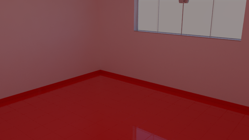

      Boa tarde,
      A primeira coisa que vc deve notar, é se existe algum material aplicado onde tem o rebatimento de cor indesejado, no seu caso o gesso. Se tiver material aplicado lembre que ele não pode ser totalmente branco, onde o padrão é no valor RGB de 255, tenta deixa ele com uns 220, Isso é regra “SEMPRE APLICAR MATERIAIS ONDE É PRA SER BRANCO” digamos amém… AMÉM
      Se mesmo assim persistirem os sintomas tente a solução abaixo:
      Testado e aprovado kkk
      Na configuração das opções do Vray 3.4 que vem por defaut
      O render fica assim:
      Sem pintar a parede
      Parede com material aplicado

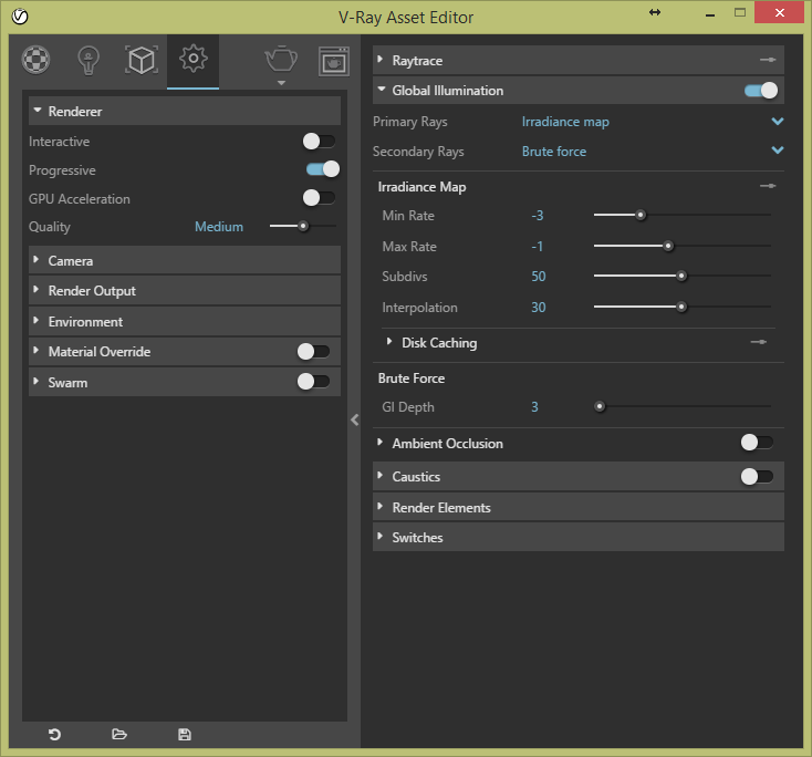

      Configuração usada:

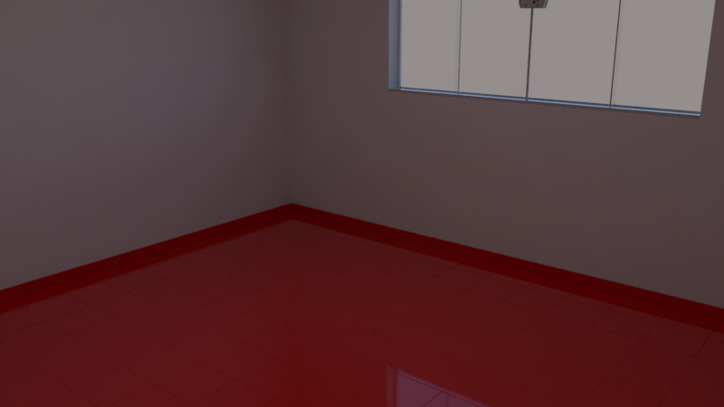

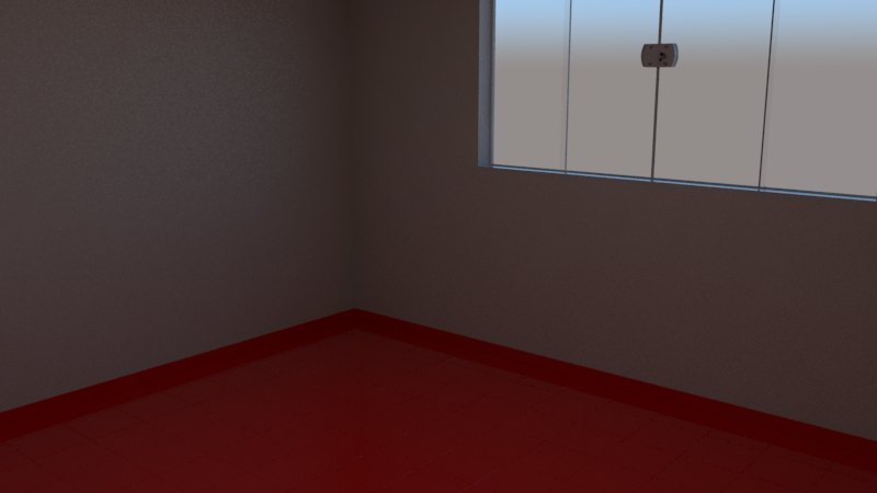

      Agora o que deve corrigir seu problema
      Sem pintar a parede

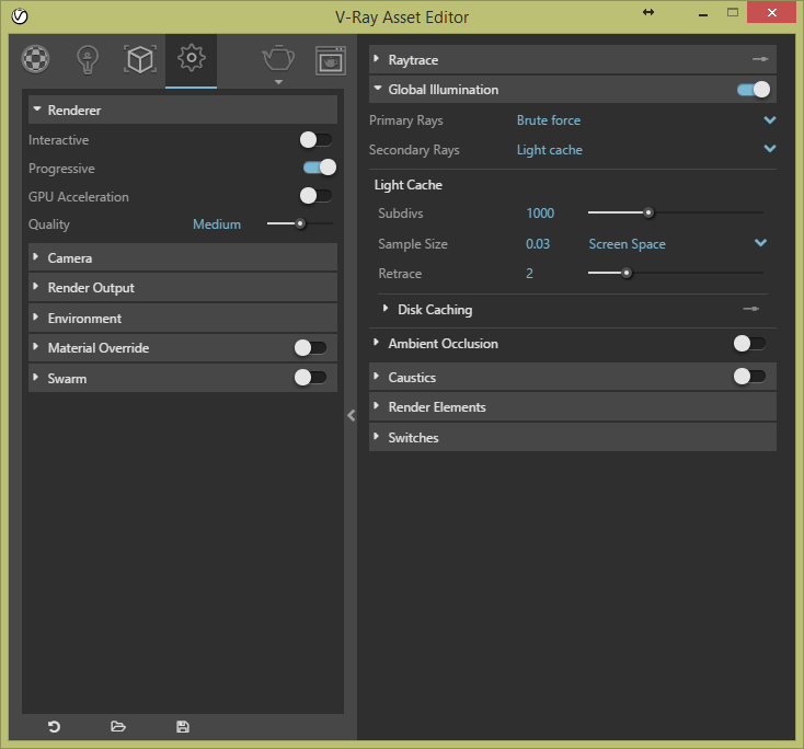

      Configuração usada
      Bom aparentemente resolveu aqui no exemplo, não é garantido que vai funcionar em toda cena, até por que em render vale a máxima “não existe receita de bolo”
      Exemplo: se vc tiver usando uma luz (retangulo, dome, spot, ies) amarela pode ser que o piso não seja o problema.
      Espero ter ajudado.
