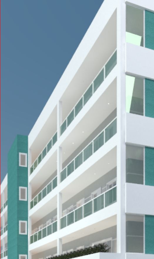

      Boa tarde!
      Estou tentando colocar reflexo do sol no vidro em um render externo e não consigo chegar a um bom resultado. O único reflexo que aparece é de uma rec light no vidro frontal. Alguém sabe me ajudar?

    • #160050
      Qual é a versão do seu vray?
      Faça um teste com uma esfera pintada com esse material que fica mais fácil vc ver se o reflexo do Sol está aparecendo ou não!
      Além disso, pra aparecer nesses vidros o Sol deve ser posicionado corretamente.

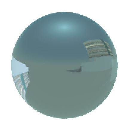

      Olá @danielreple
      A versão é a 2.0, fiz o teste em uma esfera
      ele aparece, talvez a dimensão não esteja correta.
    • #160067
      No 2.0 o reflexo do bg não fica muito legal mesmo!
      O melhor é vc usar um HDRI no BG ou em uma Dome para ter um reflexo mais realista.
      Só tem que presta atenção na posição do Sol no HDRI e a posição do Sol do SketchUp, pra não destoar.
