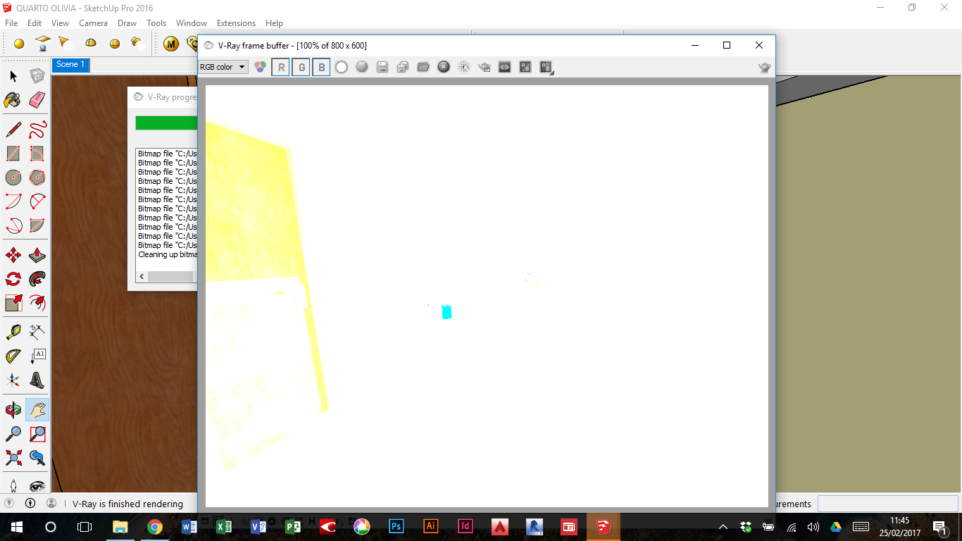

      Olá Pessoal,

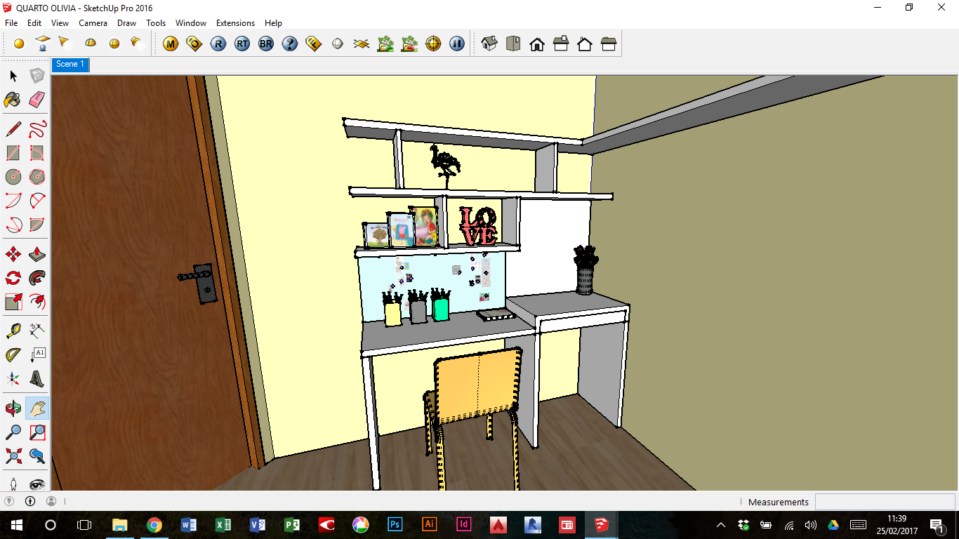

      Gostaria de um auxílio de quem é mais entendido de render para descobrir porque minha imagem esta ficando assim. Nunca aconteceu antes, sempre fiz os ajustes necessários para cenas internas ou externas. Agora, mesmo fazendo todos os ajustes corretos nas configurações do V-ray não altera nada, a imagem fica sempre deste jeito. Alguém sabe me dizer o que pode ser? Na primeira imagem esta o sketchup e na segunda, como fica a renderização.
      Obrigada!
    • #124125
      Bem vinda lala-cogo!
      Isso tá com cara de Camera mal configurada ou excesso de luz.
      Por acaso vc deixou sem parede atrás da câmera?
      • #124239
        laiz cogo
        Oi Daniel!
        Descobri que era um objeto minúsculo que baixei e estava emitindo luz, o que deixava o ambiente todo com excesso de luminosidade. Mas foi só excluir o objeto que voltou tudo a normal. 😉 resolveu!
    • #124291
      Olha só… tem que prestar atenção nos componentes que baixa mesmo, pois podem vir com vários problemas! Sempre que baixar algo novo, faça um render rápido dele pra testar!
