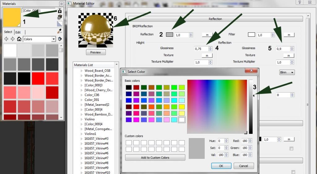

      Incrivel como sempre roger parabéns ;D , como consegue esse efeito dourado dos objetos ? meche no filter da layer reflection ? se puder ensinar ficarei muito grato, grande abç

      Lucas, como assim efeito dourado dos objetos? Vc fala tipo a textura do lustre?
      Se sim, pra chegar nesse dourado fiz o seguinte:
      1-Escolhi um amarelo “mostarda” e criei um layer de reflection, porem não selecionei “TexFresnel” no editor, na verdade não selecionei nada, deixei em “None”
      2-Cliquei na janelinha de seleção de cor
      3-Na barrinha lateral vertical, deixei a setinha posicionada conforme a imagem pra conseguir a transparencia e opacidade desejada.
      4-0,75 de Glossiness no Hilight
      5-0,9 de Glossiness no Reflection
      6-É esse o resultado.
