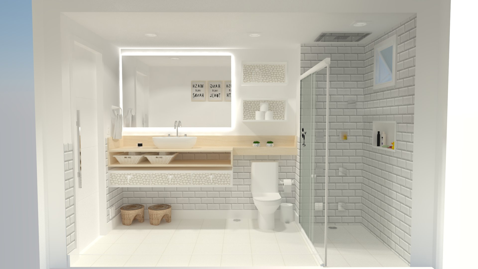

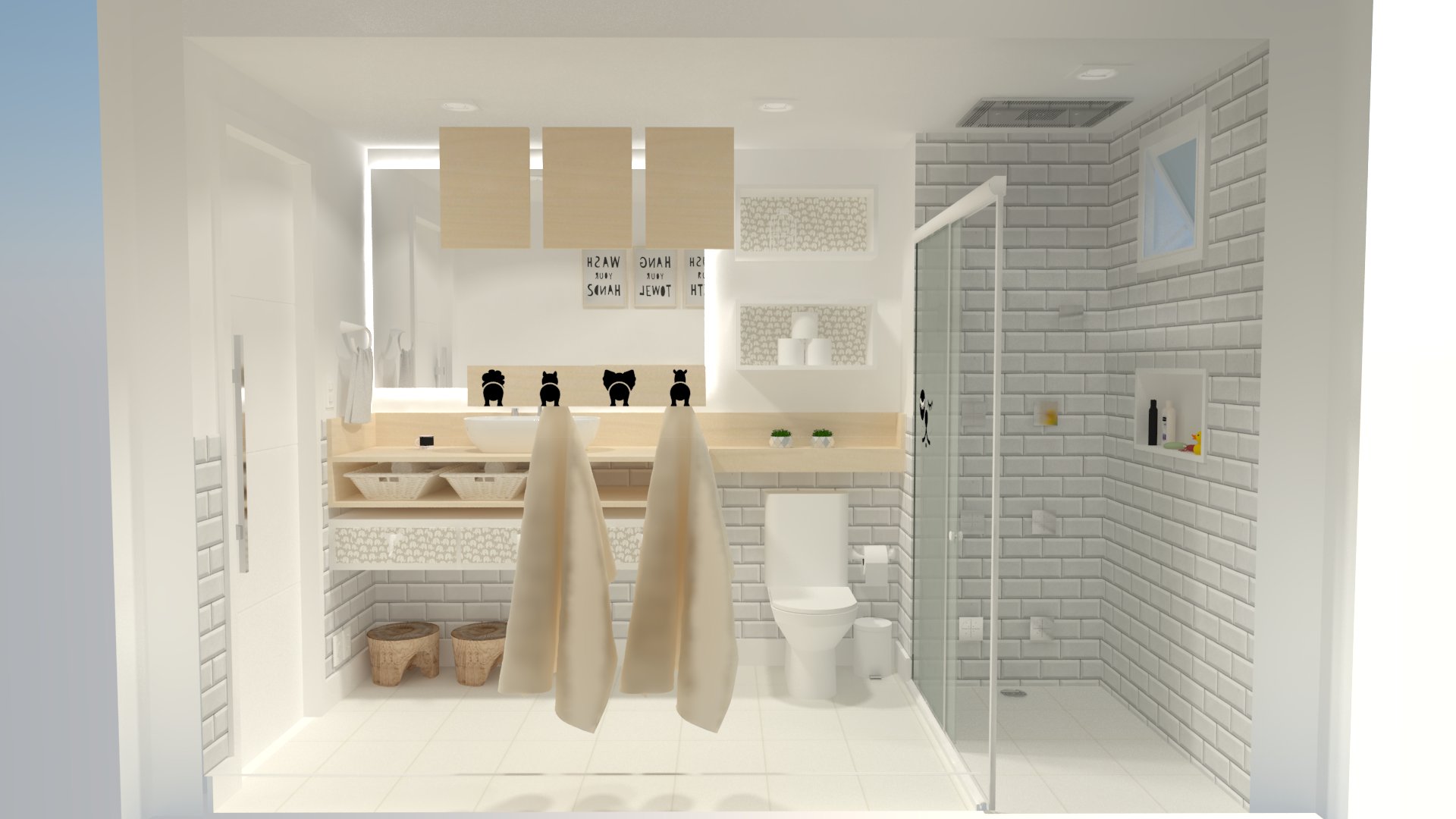

      Então, não entendi muito bem oq você me disse pra fazer. Abaixo segue duas imagens renderizadas (basicamente) uma sem os quadros e outra com os quadros e toalhas, tapando a visão parcialmente:
      Teste 18
      Teste 19
      Ainda, tem alguma config pro environment do v-ray que deixe esse lado de fora mais uniforme na hora que rendeziro?

      @gdelmont, essa noite eu junto as duas imagens e explico +/- como fazer. Só as toalhas que não vai dar certo, pq elas estão justamente na frente de onde elas apareceriam no reflexo.

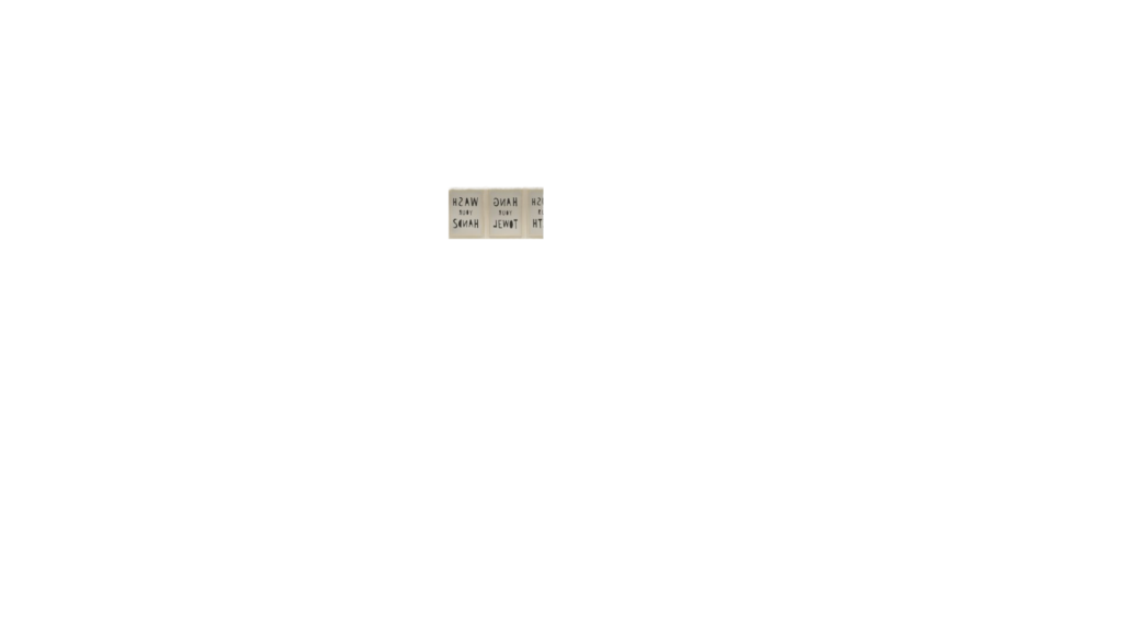

      Tá aí @gdelmont! Não tive tempo de fazer ontem, mas hoje consegui!
      Bom, explicando oq fiz no PS:
      • Peguei a imagem com os objetos e apaguei tudo, menos os reflexos dos objetos, então obtive esta imagem:
      @gdelmont-02

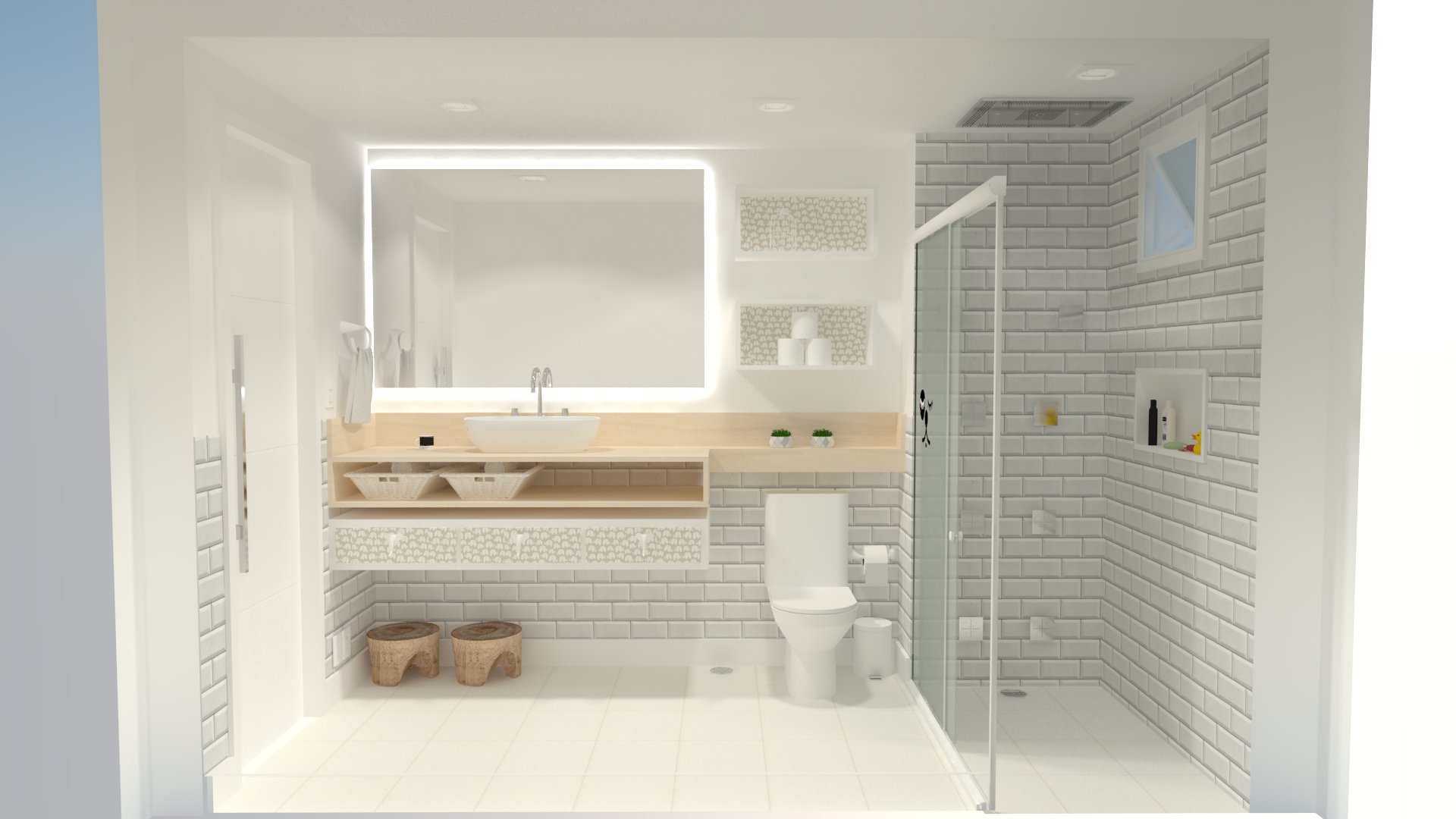

      • Então coloquei a outra imagem em uma camada abaixo no mesmo projeto e mesclei as duas, resultando:
      @gdelmont-01

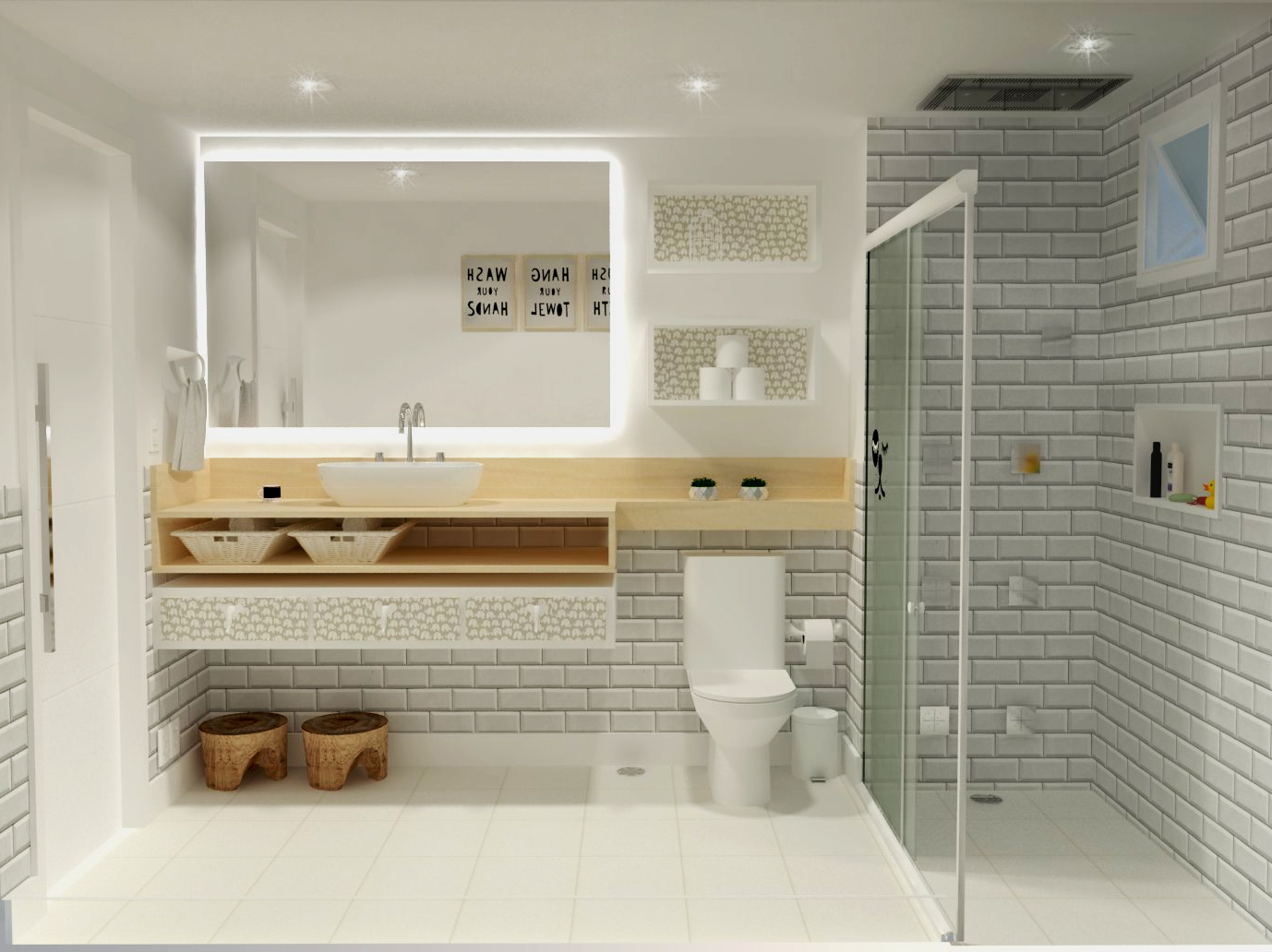

      • Pra finalizar, me entrometi e fiz uma pós básica… hehehe… recortando somente a parte que interessa da imagem, equilibrando as luzes e colocando um brilho nos pontos de luz.
      @gdelmont-03
