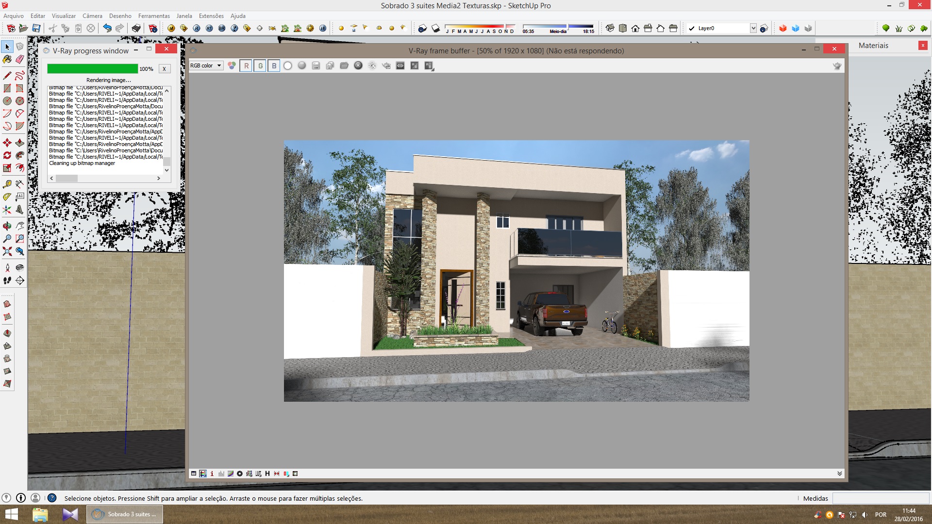

      Bom dia!
      Estou com problema na aplicação da textura, no Sketchup ela aparece normal, mas ao renderizar não aparece, já fiz a inversão das faces, já recriei a parede, já exclui e recriei o material, já procurei aqui no forum e na internet sobre esse tipo de problema, mas nada. Eu quero colocar uma trextura diferente no muro da casa e nos muros vizinhos, mas ao renderizar ela desaparece (fica branca) interessante que o bump aparece… Alguém já teve esse problema? OU sabe como resolver?
      Erro Textura
    • #119555
      Provavelmente o vray não está encontrando a textura.
      Vc criou o material ou baixou um vismat?
      Vc já testou esse material em outro projeto?
    • #119557
      Ôpa! Boa noite,
      Então…
      Eu sempre crio os materiais, não curto muito vismat prontos, apesar de haver muitos com excelente qualidade.
      Criei o material, tentei primeiro com um difuse setando para uma imagem jpg, como sempre faço em todos os materiais que crio, depois tentei com o VrayBRDF, mas também não deu certo, interessante que no preview aparece normal, somente na renderização que aparece branco, inclusive já coloquei outras texturas, mas é a mesma coisa, o muro continua branco.
      Já testei em outra modelagem e funcionou bem, também em outras paredes desta mesma modelagem aparece normal.
      Estou refazendo o projeto e testando passo a passo as texturas, na nova modelagem fiz primeiro o muro, a calçada e o meio fio e até agora está normal, vamos ver se descubro algo diferente aí…
    • #119560
      Que estranho! Já tentou apagar totalmente esses muros, dar um purge (eliminar os não usados) e depois refazer?
    • #119565
      Lucas Zatta
      Cuide para não aplicar textura sobre a backface.. receita certa para problemas..
    • #119570
      João Pedro Prezotti
      Outra coisa que pode estar acontecendo é você ter aplicado o material  “por fora do grupo” e não por dentro dele, aplicando diretamente nas faces
      Abs
    • #119580
      Boa noite, descobri duas coisas:
      1º – Havia um pequeno triângulo na base do eixo principal (percebi que ele aparece em todos os modelos) que fazia um corte na face interna do muro e como eu duplicava as faces, para economizar trabalho, também duplicava o corte.
      2º – Em várias paredes haviam faces sobrepostas que no Sketchup mostravam a textura, mas na hora do renderizar não, por isso somente o efeito bump ou displacement “emergia” pela parede.
      Assim exclui o pequeno triângulo e as faces sobrepostas, do modelo e deu certo.

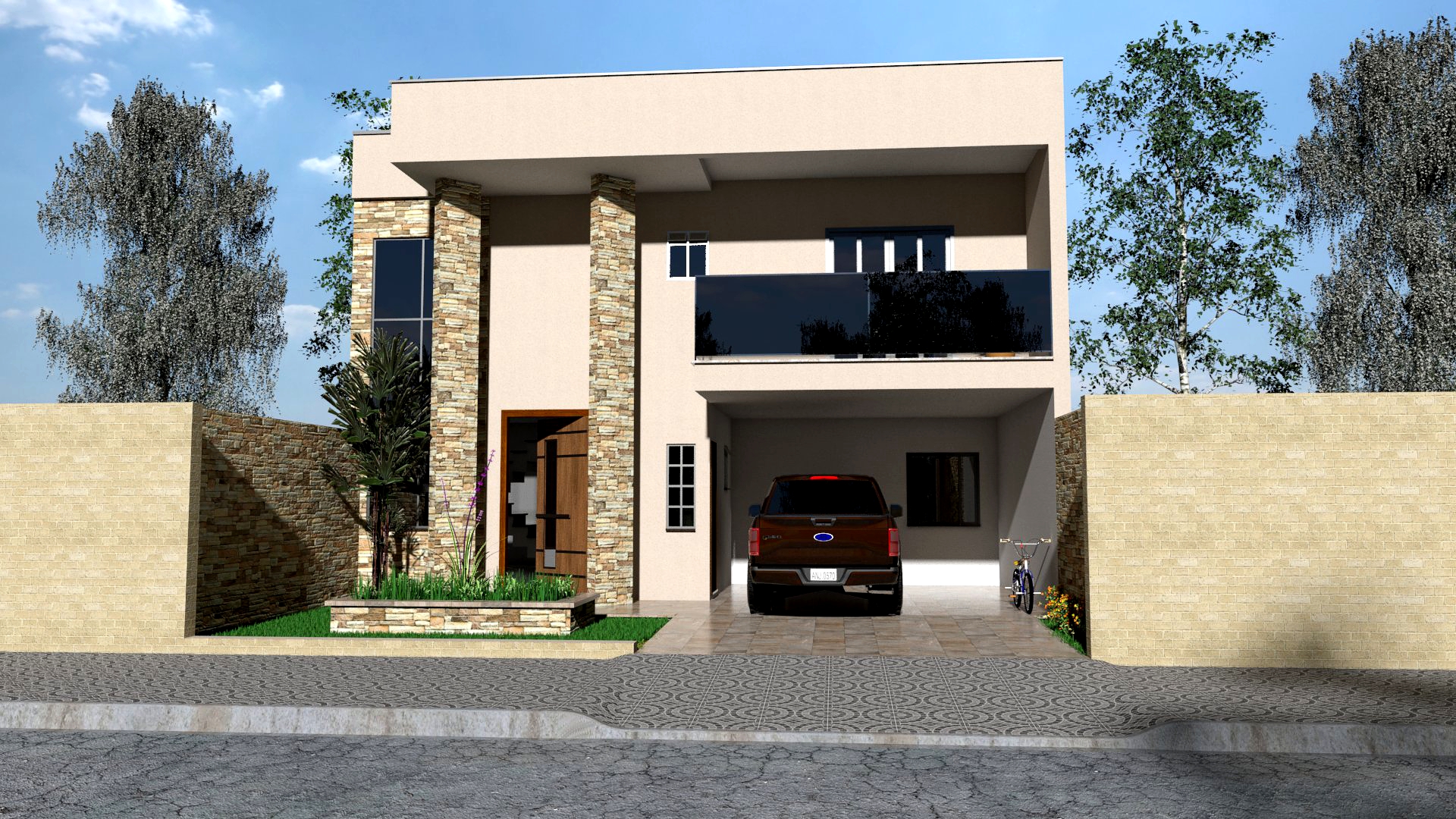

      Aproveito para agradecer e pedir que digam somente o que não gostaram no modelo, assim a gente aprende e melhora o trabalho. Render sem pós.
      Fachada4r

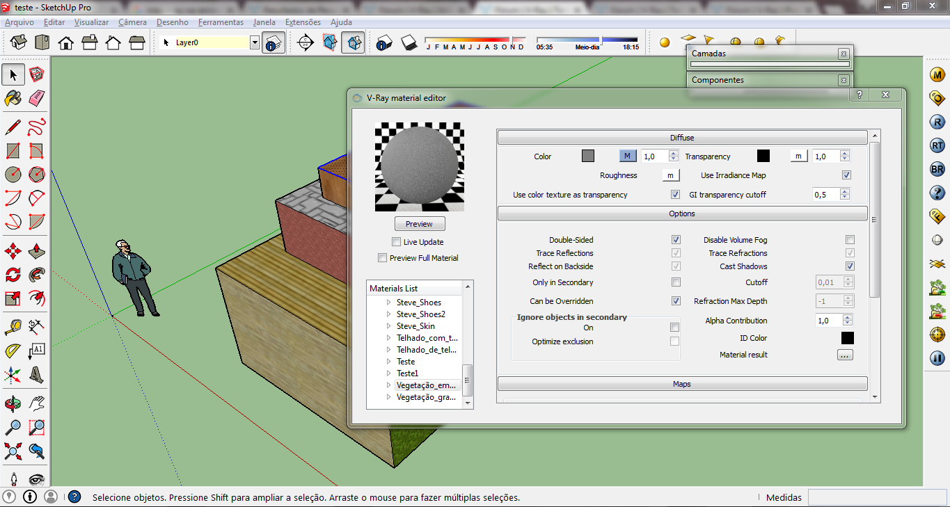

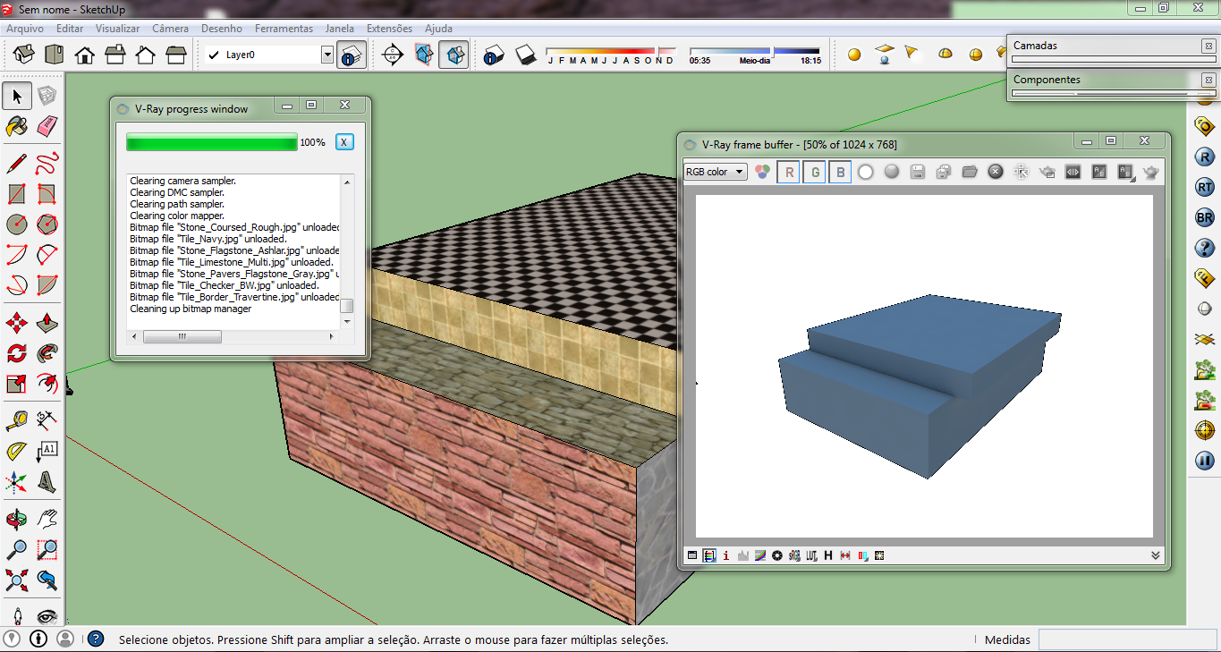

      Pessoal, bom dia estou com um problema, eu estou usando o Sketchup 2015, e o Vray para o tal, Eu criei um projeto novo, criei alguns blocos simples e coloquei a textura neles (as que vem no próprio Sketchup) até ai tudo bem , mas na hora de renderizar fica tudo cinza e sem cor, na aba do editor de materiais fica tudo cinza,já fiz o seguinte: Cliquei com o botão direito em cima do material preview, depois cliquei em load preview scene, selecionei MaterialPreviewScene mas não muda a  cor.
      Alguém tem uma solução para isso?
      Sou novo no Vray, estou aprendendo muitas coisas com esse forum, mas ainda não consegui resolver o meu problema.
      • #123347
        Boa tarde, desculpe demorar a responder.
        Me parece que no seu caso é o que o @danielreple respondeu. O V-ray não está encontrando a textura.
        Experimente recria-la ou importar uma .vismat para o seu projeto.
    • #123349
      Boa noite eu resolvi da seguinte forma:
      1º eu adicionei uma textura do próprio sketchup.
      2º Eu cliquei com o botão DIREITO no local onde esta a minha textura, depois coloquei em exportar salvei no lugar onde ele me mostrou e coloquei para renderizar
      Deu certo por hora agora quero vê se continua assim 🙂

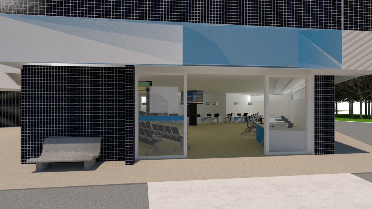

      Boa tarde,
      Estou finalizando uma maquete e para pintar a parte da frente de mesas de atendimento com o pincel, usando como referência uma imagem jpeg importada, a cor não está aparecendo na renderização.
      Então tentei colocar a imagem jpeg importada em todos os locais que precisava pintar para ver se a cor aparecia no render e então apareceu no render, mas com defeitos, em alguns lugares da superfície a cor aparece e em outros não aparece.
      Podem me ajudar a solucionar esse problema por favor? Como fazer para cor aparecer no render. Estou usando o sketchup 2019.
    • #162495
      Enascente
      O problema que registrei acima são as partes azuis dessa imagem que deveriam ser integrais.
    • #162497
      @enascente, pode ser que vc esteja importando como imagem. Então o SketchUp não vai identificar essa imagem como um material.
      Outro erro que vc deve estar cometendo é colocar dois planos na mesma posição, dessa forma o SketchUp e o V-Ray não entendem qual é o material para aparecer.
      Vc pode fazer isso de 3 formas:
      1 – Importar como textura
      • Em primeiro lugar vc já tem que alguma coisa modelada pra importar dessa forma, nem que seja um retângulo;
      • Vá em Arquivo>Importar…
      • Selecione no canto inferior direito da janela a opção Todos os tipos de imagens compatíveis;
      • Então marque a opção Textura;
      • Então aplique a textura em alguma face.
      2 – Criar um novo material
      • Abra a janela Materiais;
      • Selecione o material padrão do SketchUp (quadradinho metade cinza metade branco);
      • Depois clique em Criar material… (cubinho com um + em cima);
      • Escreva um nome para o material;
      • Selecione Usar imagem de textura;
      • Abra a imagem que vc quer;
      • Clique em OK.
      3 – Importar como imagem e depois desassociar
      • Então marque a opção imagem;
      • Importe a imagem no tamanho que vc quer;
      • Depois é só clicar sobre a imagem importada com o botão direito do mouse e selecionar a opção Desassociar;
      • Agora ela estará na sua janela de materiais.

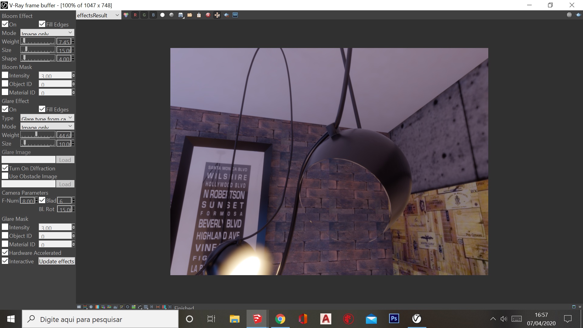

      Vinícius
      Aqui minha luminária renderiza parcialmente. Estranho que no render anterior estava normal. Quando troquei de cena ficou assim. Alguém sabe o que pode ter acontecido?
    • #253464
      @vinicius034, a câmera não está muito perto da luminária? Se afastar um pouco não resolve?
