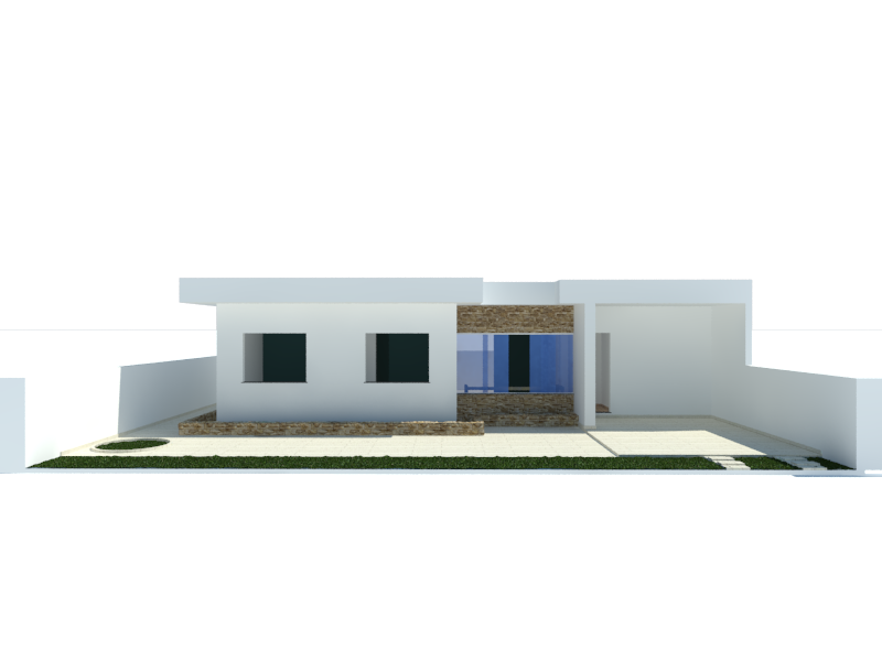

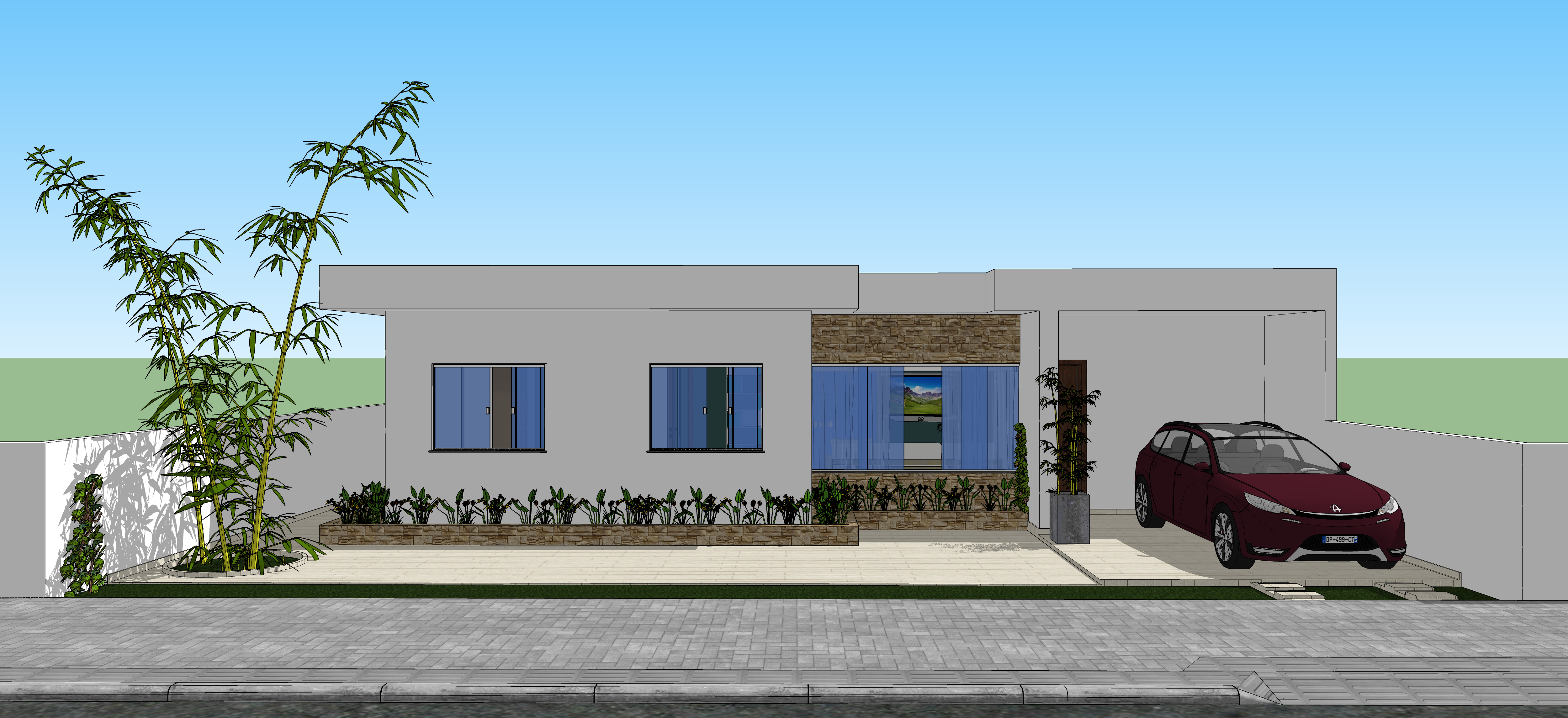

      Galera, preciso da ajuda de vcs. Fui fazer um teste da minha modelagem e ao renderizar saiam apenas alguns objetos. Fechei e abri o arquivo novamente e funcionou, mas só no primeiro render, nos demais, voltava a acontecer o msm problema. Salvei o “aquivo como” e abri novamente e houve o msm problema. Será que é alguma configuração do “options”? Eu ainda não sei configurar aquilo, mas tbm não mexi em nada. Gostaria da ajuda de vcs. Seguem as imagens. Como vcs podem ver, não aparece a vegetação, mobília externa, rua e alguns móveis internos. Desde já agradeço

      @lucasvolei, juntei o tópico que vc criou com outro que fala sobre o mesmo assunto.  Acredito que tenha pesquisado e não encontrou, mas recomendo que tente com outras palavras q pode ser que encontre.
      Se não der certo oq o Andeciuala explicou, posta aqui novamente.
