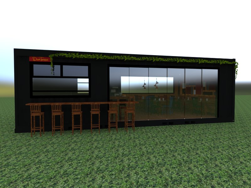

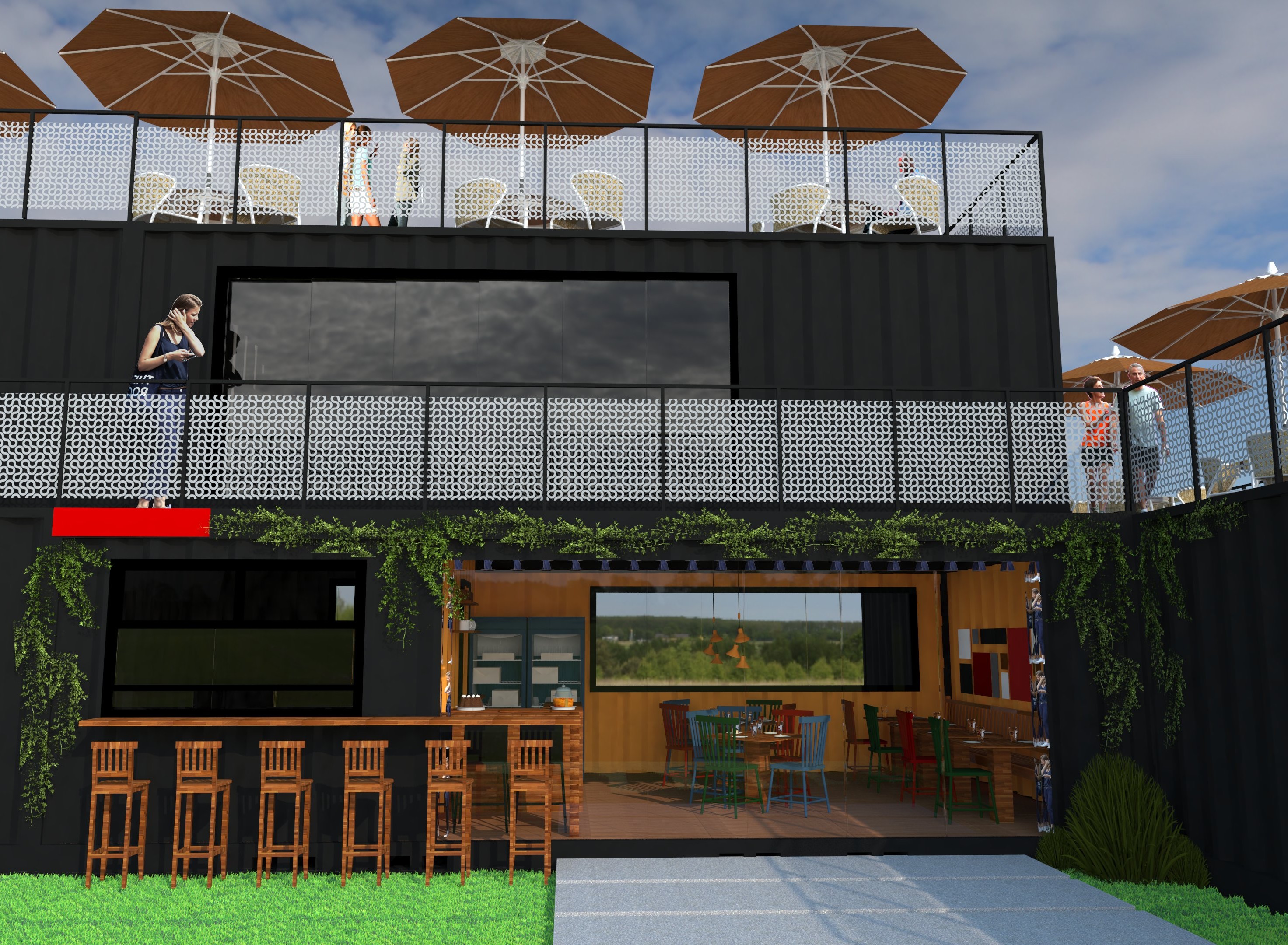

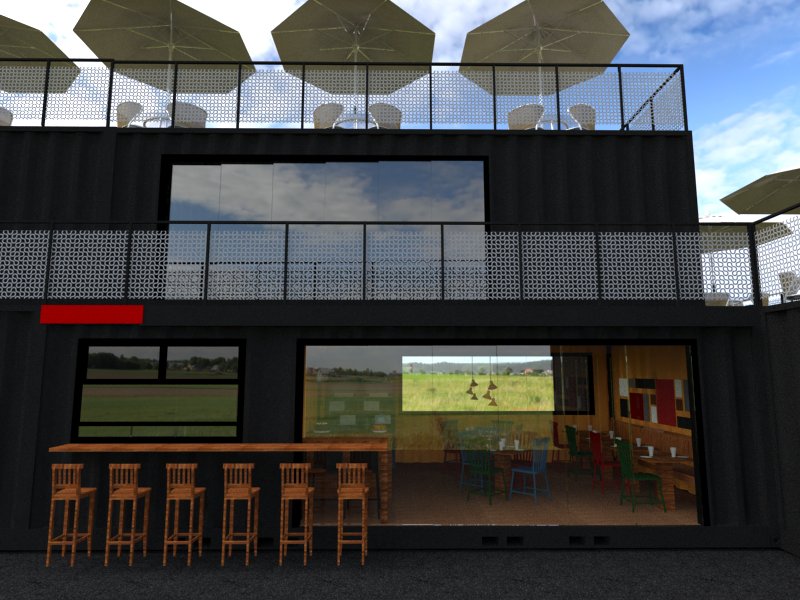

    • #124724
      Aline Farias
      Boa noite
      estou com várias dificuldades sobre a iluminação HDRI
      as imagens sempre ficam estouradas
      Não se apeguem a grama hahah eu vou trocar depois
      meu foco mesmo agora é aprender a configurar o HDRI
      to sofrendo aqui. tentei mudar vários parametros mas não consigo nitidez no mapa. aumentando ou minuindo a escala está sempre embaçado
    • #124750
      @aline-farias, a nitidez depende da qualidade do HDRI. Se está embaçado é  pq a resolução desse que vc está usando é baixa!
      Sobre a luminosidade do HDRI, se vc estiver utilizando ele no Environment, é só alterar o valor que está ao lado do M.
      • #124752
        Aline Farias
        @danielreple Obrigada pela resposta
        na verdade eu comprei o cd do vray e o rapaz que me vendeu me mandou vários arquivos HDR e quando ele utiliza no dele não da esse erro. só tem acontecido no meu arquivo mesmo.
        Isoacontece para todos os arquivos que eu subsituo, a escala sempre fica essa loucura.

      • #124783
        Aline Farias
        @danielreple
        Deu certo sim
        mudei a qualidade do HDRI
        porém agora sinto falta das sombras.
        No Global Switches já desabilitei Shoe GI Only mas não senti diferença
    • #124790
      Cosme Júnior
      Eu confesso que nunca me dei bem com o HDRI. Uso o SUN e coloco o HDRI apenas com o BG, daí ajusto a rotação dele com a posição do SUN e FIM, fica lindo. rsrs
    • #124826
      @aline-farias, erra a resolução que era baixa, né?
      O HDRI da um resultado bem melhor se usado em uma Dome Light! Da uma pesquisada sobre isso.
      Mas também gosto dessa outra técnica que o Cosme explicou!
    • #124829
      Aline Farias
      Usei a técnica do @CosmeJr e gostei bastante. Mesmo com a Dome Light não conseguia arrumar as sombras
