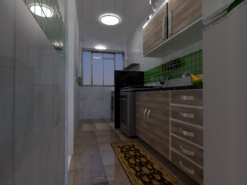

Bom, estimulado pelo ARQPADAO estou eu aqui iniciando a minha jornada de estudo para usar o render kT.
Li muito rapidamente uma apostila do mauricio, pois sou T.D.A (muito ansioso) e logo iniciei o trabalho.
Sei que esta longe do que este programa pode oferecer, por isso estou postando a minha primeira renderização no KT, espero que me ajudem com criticas e orientações.
OBS: Tenho encontrado dificuldades na hora de aplicar materiais já definidos no KT. Um exemplo e o alumínio da janela que também usei nos puxadores e no puxador da geladeira.
Obrigado a todos e aguardo comentários.
Modelagem= Sketchup 6
Render= KT motor 03. photnMap- Quick
– Me parece que está faltando configurar o Bump do piso, azulejo e pastilhas. Este comando dá volume ao rejunte e propicia um resultado melhor.
– O nível de reflexo do piso está muito alto. Experimente um ajuste mais sutil ou utilize o comando Specular junto com a caixa Specular Samplig marcada. Talvez tenha um resultado melhor que o comando reflection. Faça alguns testes.
– Fique de olho nas texturas que vc usa… boas texturas tmbém podem garantir um bom resultado.
– O granulado do metal sairá quando vc renderizar num render melhor tipo Photonmap high.
– É impressão minha ou vc pos reflexo no teto?
Renderize novamente fazendo alguns testes com certeza vc conseguirá melhores resultados. O negócio é futucar!
Que bom Paulo, vais gostar muito do KT.
Algumas dicas o Mimax já comentou.
Estes granulados tendem a siar usando um “motor” mais apropriado, claro que leva mais tempo pára renderizar, tipo motor 6.
Quanto aos materiais aos poucos vais te acostumando com os comandos e ajustes.
Observe as coisas ao seu redor, normalmente um forro é pintado com tinta pva que não tem brilho.
A geladeira ficou muito apaca, e o ceu atras ta fake.
e como o padao falou o refelxo do aluminio voce resolve com um motor melhor, acho que nao vai demora muito nessa cena.
Mas pelo primeiro render achei bem legal!
Parabens
velho por ser o 1º render ta ótimo! uma coisa q notei no seu render e tb tenho notado nos meus são as linhas “”serilhada”” ñ ficam retinhas! e o cromo tb, os meus tb ficam assim, :S
mas ta no caminho certo, sucesso o/
