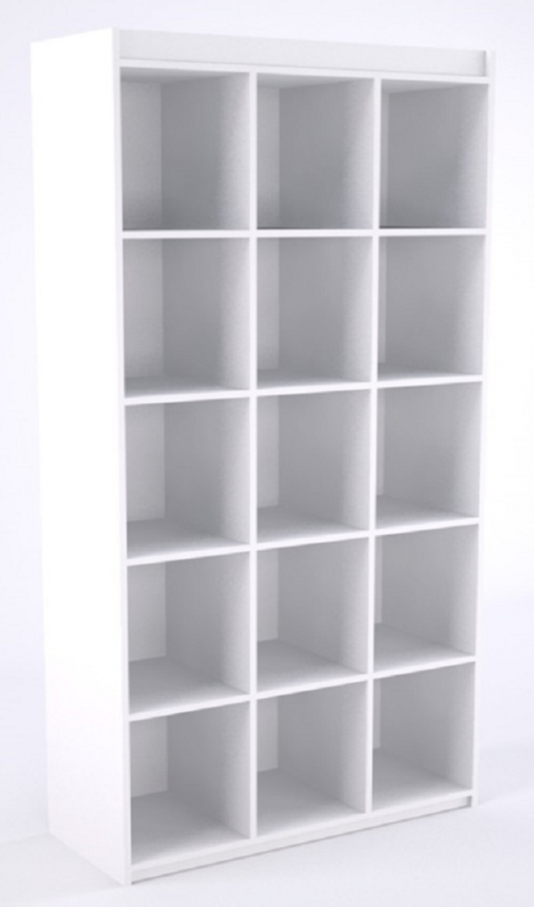

      Olá Pessoal!!
      Sou novato tanto aqui como na área de projetos… Sempre gostei do SU e ultimamente tenho feito alguns projetos para orçamento de móveis…
      Gostaria de uma ajudaçççaa de vcs q estou quebrando a cabeça e não consegui achar nada igual relativo ao Kerky.
      Estou desenvolvendo novos móveis onde serão móveis padronizados e quero catalogar todos eles. Eles já estão prontos no SU e preciso renderiza-los, mas minha ideia é fazer com o fundo branco infinito p parecer mais real e como se fosse uma foto tirada em estudio fotografico mesmo.
      Meu problema é que não consigo chegar em uma configuração no Kerky ou no SU exportada para o Kerky que me levasse a tal perfeição.
      Encontrei um cara no youtube que fez algo semelhante mas o cara subiu um arquivo .hdr q não tenho nem idéia de onde veio…
      Se alguem puder dar uma luz ai, ajudaria! Vlew! Abraçao.
    • #159963
      Oi  @celso-bitencourt
      O Kerkythea dispõe de vários pacotes de Globals Studio que podem ser baixar aqui: https://www.kerkythearender.net/globals
